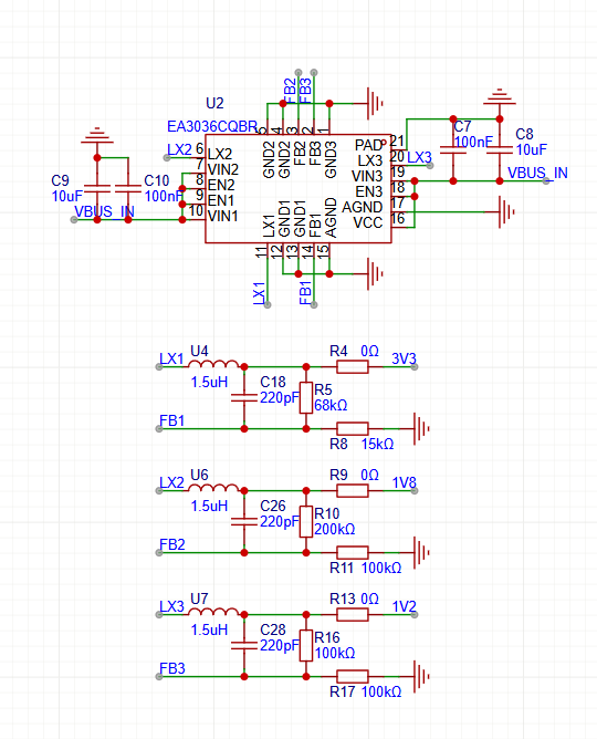

EA3036 输出电压不对,想请大佬帮忙分析一下。

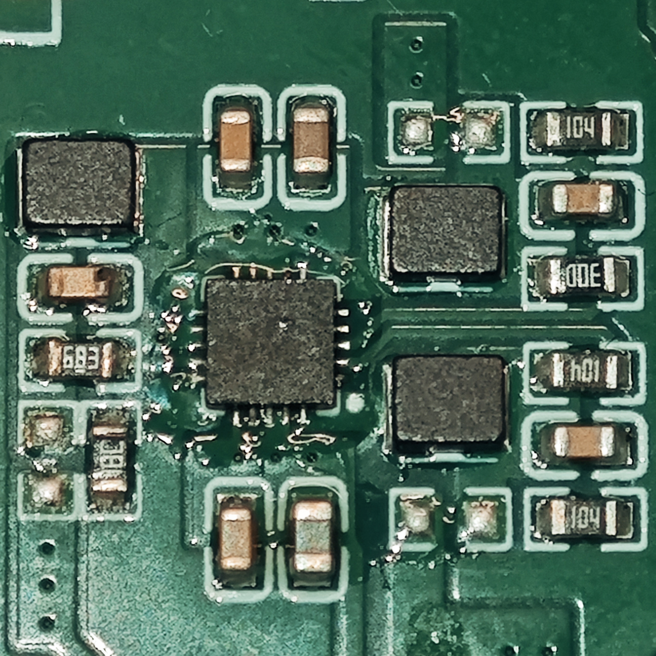

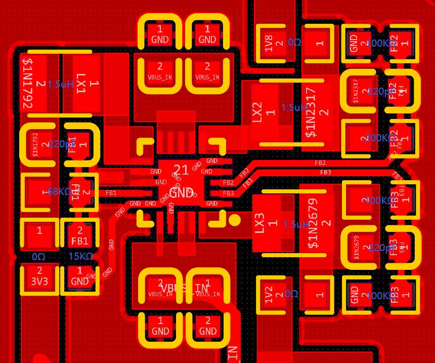

画了一块 V3S 的板子,想用 EA3036 输出 3.3V/1.8V/1.2V 进行供电。但是发现实际输出的电压是 4.2V/4.4V/4.6V.
下方是是我的原理图和 PCB,好像没看出来是哪里的问题 sad
芯片也拆了重换,也重焊的几次,输出的电压还是不对。
想请大佬们帮忙看看,指点一下哪里有问题

输出电容没有么?如果还高就加个小负载试试

你搞的pF电容?
至少也得uF级别吧?一般1-47uF

有几个问题,需要注意。
电源输出端电容 220pF,太小。一般是要 33uF +1.0uF +0.1uF。如果电流较大,33uF 还得加大。
电压反馈电阻阻值太大,不要超过 80kohm。
电感值可能小了,可以加大到 10uH试试。电感的过流能力要与实际电流匹配。
元件布局,电感要尽量靠近芯片,其他电容也要摆得更紧凑。

官方推荐电路你不查查看,人家的220pf是接啥位置,你看一下。

可能中间GND没焊好

官方推荐电路查查看,220pf接d1位置,你看一下。

芯片的回流地太细了,估计要重新做板了。

感谢各位大佬指点!
确实是输出没有电容的原因,我忘记放了 sad
飞了一颗 10uF 的电容到输出端,输出的电压就正常了
不过我还是有点小疑惑,为什么一个输出电容会直接影响到输出电压的大小

芯片的回流地太细了,估计要重新做板了。
是的,确实太细了,打算重新画一版

输出电容是DCDC电路必须加的,没有输出电容就没办法稳压
