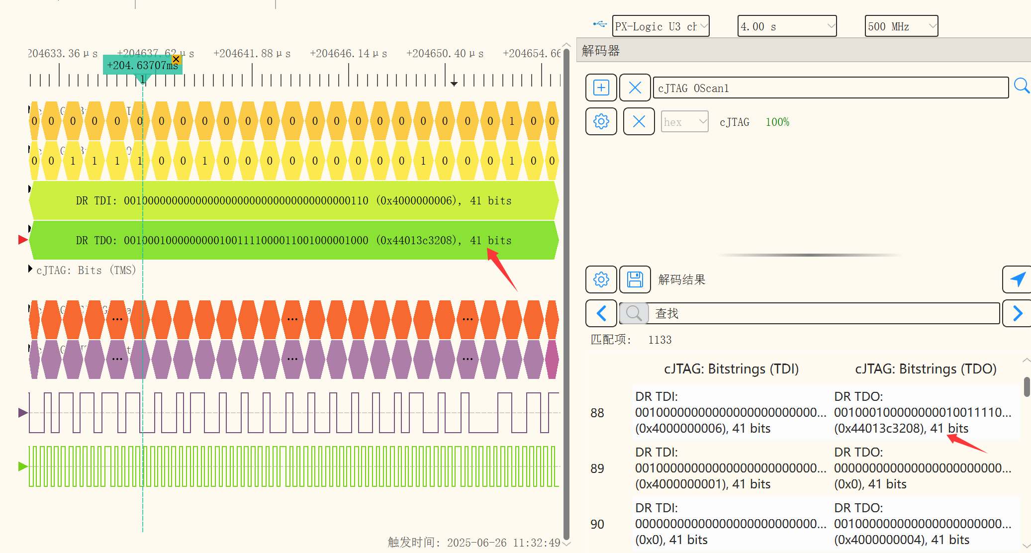

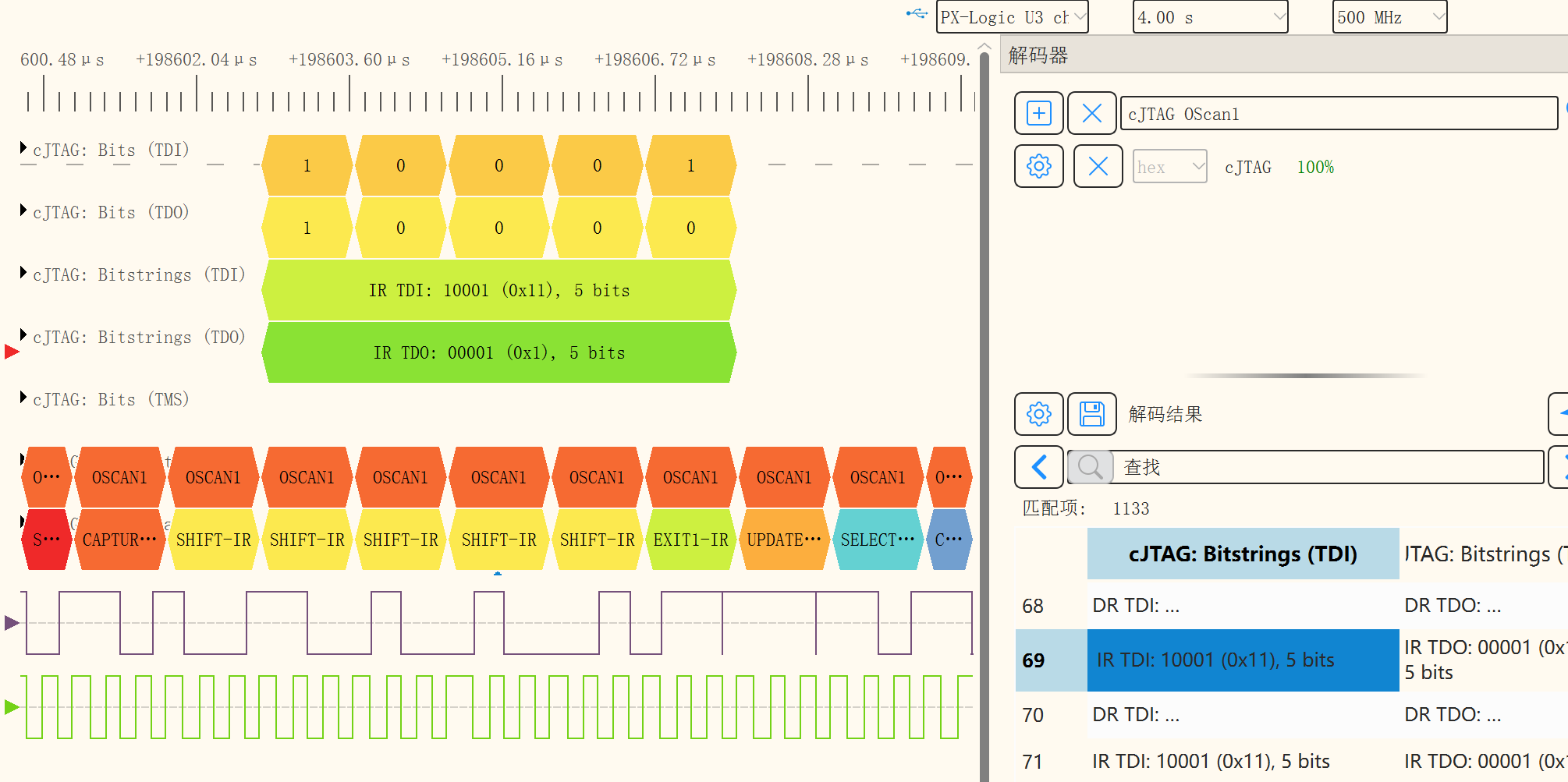

淘宝买了 CSM32RV20 说明支持cJTAG,打算来研究下.
#5 2025-06-26 12:08:28
aozima
注册时间: 2019-05-25
已发帖子: 483
积分: 330.5
Re: 调试器连接 APT32F1031,CKLink 成功,JLink 失败,,难道不同调试器实现的 cJTAG 有差异?
测试cJTAG可以连接得上
