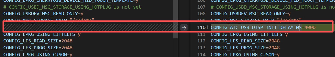

求助,用芯片D211做视频播放器+ui显示,视频在播放时总是会覆盖ui怎么办
无论视频多大最后全屏就是视频显示+其他部分会变成黑色,这是为什么

这个值设置UI图层的透明度,如果是0表示全透明; UI图层是在Video图层之上的,如果播放视频时设置了UI全透明,且全屏播放MP4时则就会覆盖UI图层https://whycan.com/files/members/15073/25D27DD7-D388-409f-B83C-DF1D088AD3A8.png
谢谢,前面通过设置menuconfig解决了这个问题,现在的问题是我想添加有图片的ui和视频一起显示,程序总是会挂掉,这个应该怎么解决呢

目前问题已解决,把这个关掉就可以了,它设置了初始化显示功能前先等待4s。
