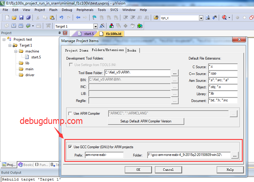

楼主 #1 2018-09-01 09:20:09
已发帖子: 9,516

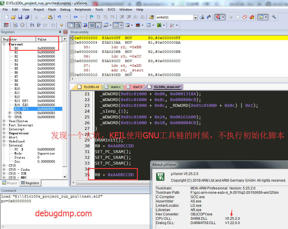

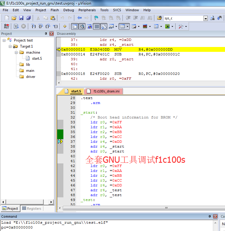

KEIL可以使用 GNU 工具链,但是只能使用指定那些工具链,不是所有的GNU工具链都可以用
楼主 #2 2018-09-01 11:02:32
已发帖子: 9,516
Re: KEIL可以使用 GNU 工具链,但是只能使用指定那些工具链,不是所有的GNU工具链都可以用
这个GNU toolchain支持 KEIL, 坑比较少: gcc-arm-none-eabi-4_9-2015q2-20150609-win32.zip
楼主 #3 2018-09-01 11:19:37
已发帖子: 9,516

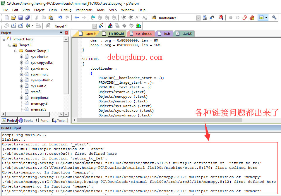

楼主 #6 2018-09-02 09:14:16
已发帖子: 9,516
把 @达克罗德 的 F1C100S裸奔framebuffer+PWM+GPIO驱动 代码移植到KEIL上面,
编译都很顺利,但是链接出了各种奇葩的问题。
楼主 #7 2018-09-02 09:18:17
已发帖子: 9,516

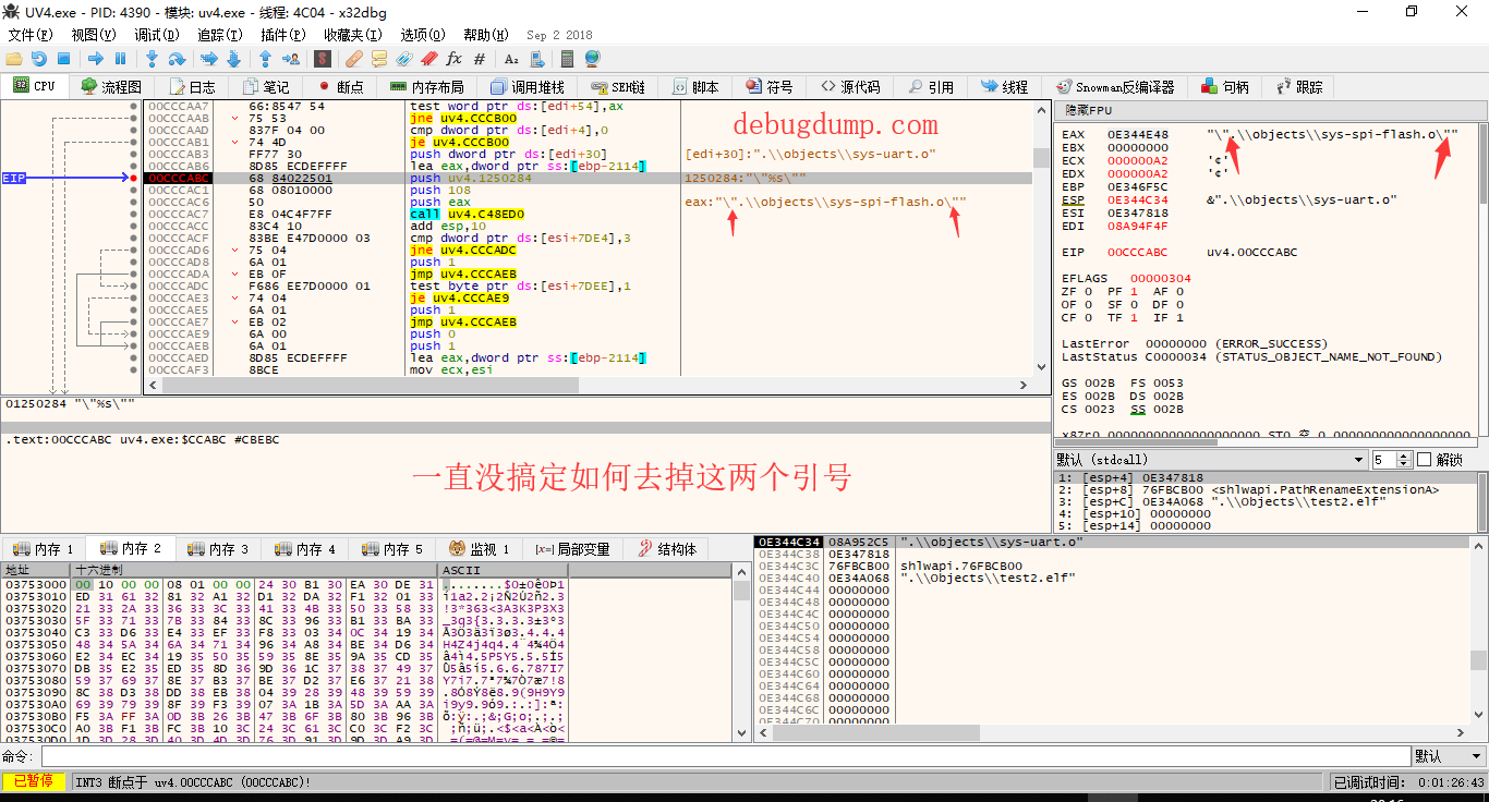

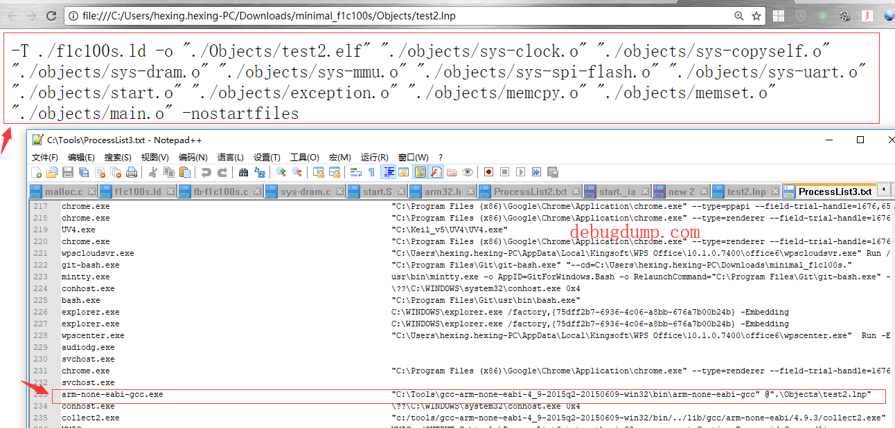

最后我连 获取windows所有进程完整命令行小技巧 这个都请出来了,终于找到完整的编译链接指令.
链接指令:
arm-none-eabi-gcc.exe "C:\Tools\gcc-arm-none-eabi-4_9-2015q2-20150609-win32\bin\arm-none-eabi-gcc" @".\Objects\test2.lnp" 20512
打开 Objects\test2.lnp 文件:
-T ./f1c100s.ld -o "./Objects/test2.elf" "./objects/sys-clock.o" "./objects/sys-copyself.o" "./objects/sys-dram.o" "./objects/sys-mmu.o" "./objects/sys-spi-flash.o" "./objects/sys-uart.o" "./objects/start.o" "./objects/exception.o" "./objects/memcpy.o" "./objects/memset.o" "./objects/main.o" -nostartfiles

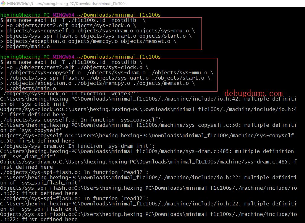

楼主 #8 2018-09-02 09:24:37
已发帖子: 9,516
继续跟踪
arm-none-eabi-ld -T ./f1c100s.ld -nostdlib \
-o Objects/test2.elf objects/sys-clock.o \
objects/sys-copyself.o objects/sys-dram.o objects/sys-mmu.o \
objects/sys-spi-flash.o objects/sys-uart.o objects/start.o \
objects/exception.o objects/memcpy.o objects/memset.o \
objects/main.o
-o "./Objects/test2.elf" "./objects/sys-clock.o" \
"./objects/sys-copyself.o" "./objects/sys-dram.o" "./objects/sys-mmu.o" \
"./objects/sys-spi-flash.o" "./objects/sys-uart.o" "./objects/start.o" \
"./objects/exception.o" "./objects/memcpy.o" "./objects/memset.o" \
"./objects/main.o"
发现上面的命令行链接正常
下面的不正常。

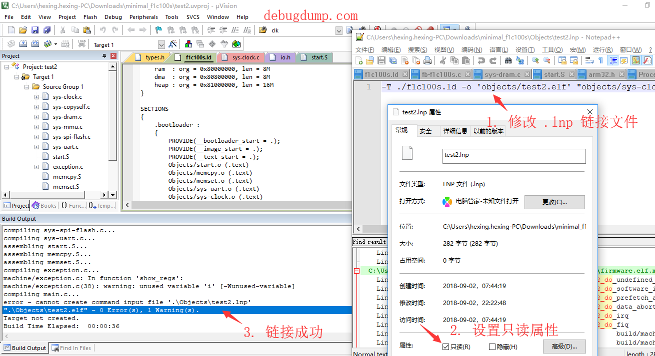

楼主 #9 2018-09-02 20:19:15
已发帖子: 9,516
一直没搞定怎么去掉这两个双引号.

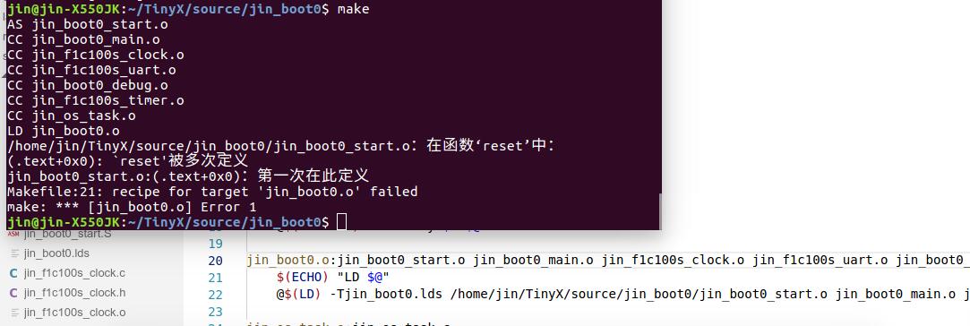

楼主 #10 2018-09-02 22:36:00
已发帖子: 9,516

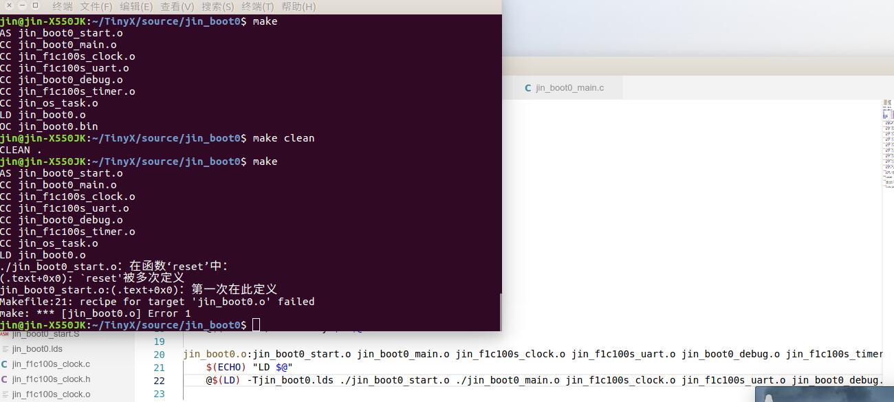

linux下的gcc 链接程序 ld, 一样存在这种问题, 文件有 ./ 或者 绝对路径 / 都链接失败.
楼主 #11 2018-09-02 22:36:43
已发帖子: 9,516
问题曲线解决了。

#15 2022-03-31 19:33:08
海石生风
注册时间: 2019-07-02
已发帖子: 789
积分: 924
/files/members/3/QQ20180902223405.jpg
/files/members/3/QQ20180902223433.jpg
是其它地方有问题而没找到吧,我看Eclipse-CDT自动生成的makefile的所用.o文件都是./开头的,也没见有问题。
