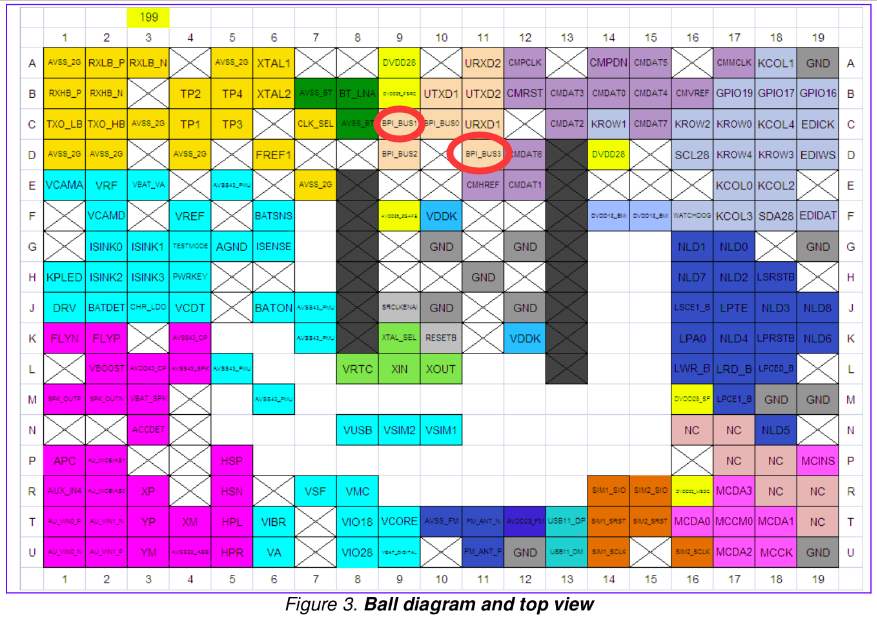

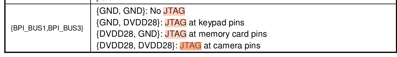

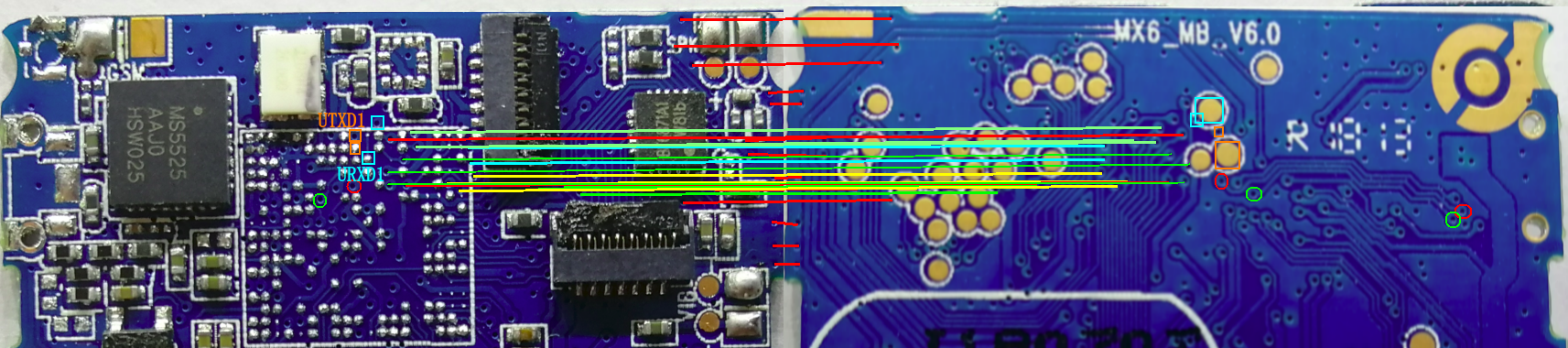

根据datasheet 知道配置bpi_bus1和bpi_bus3来确定jtag引脚

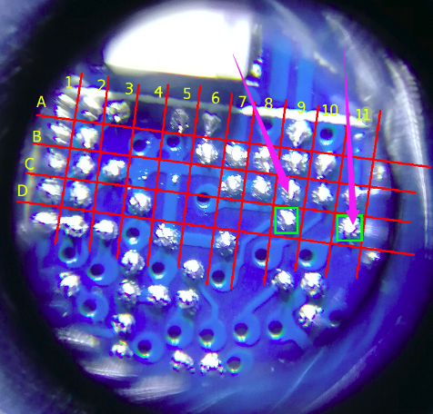

把芯片吹了一下,成功报废一块手表
根据正反面对比,找到了pcb引出来的位置,都接到gnd了,no jtag模式,顺便吧uart1找出来了

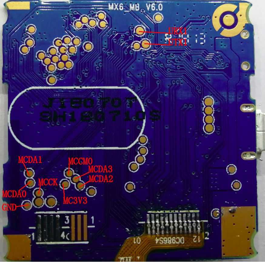

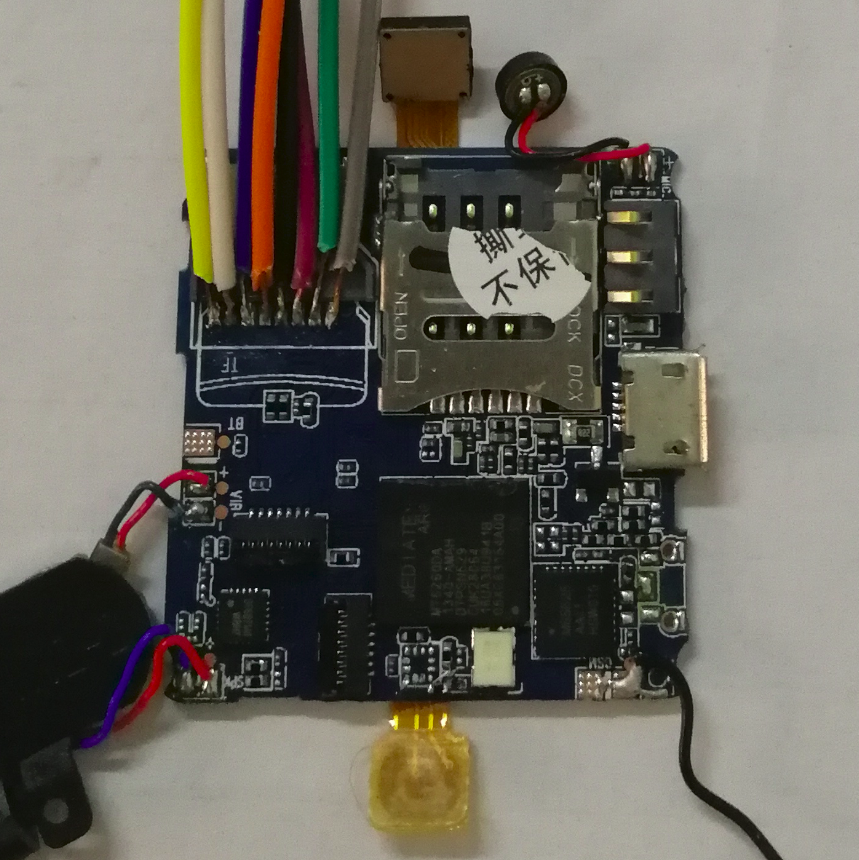

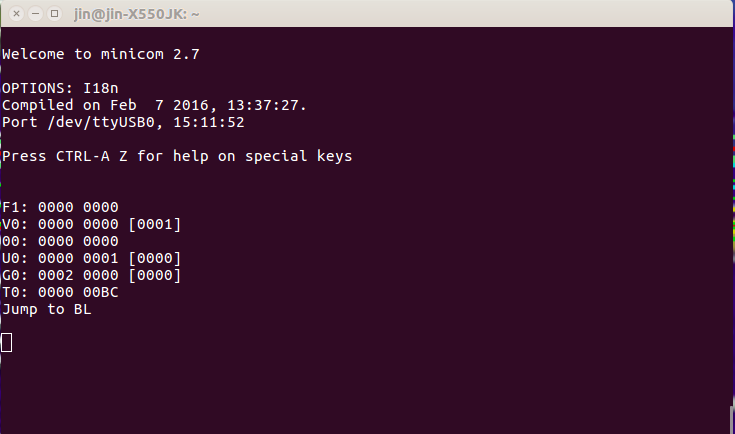

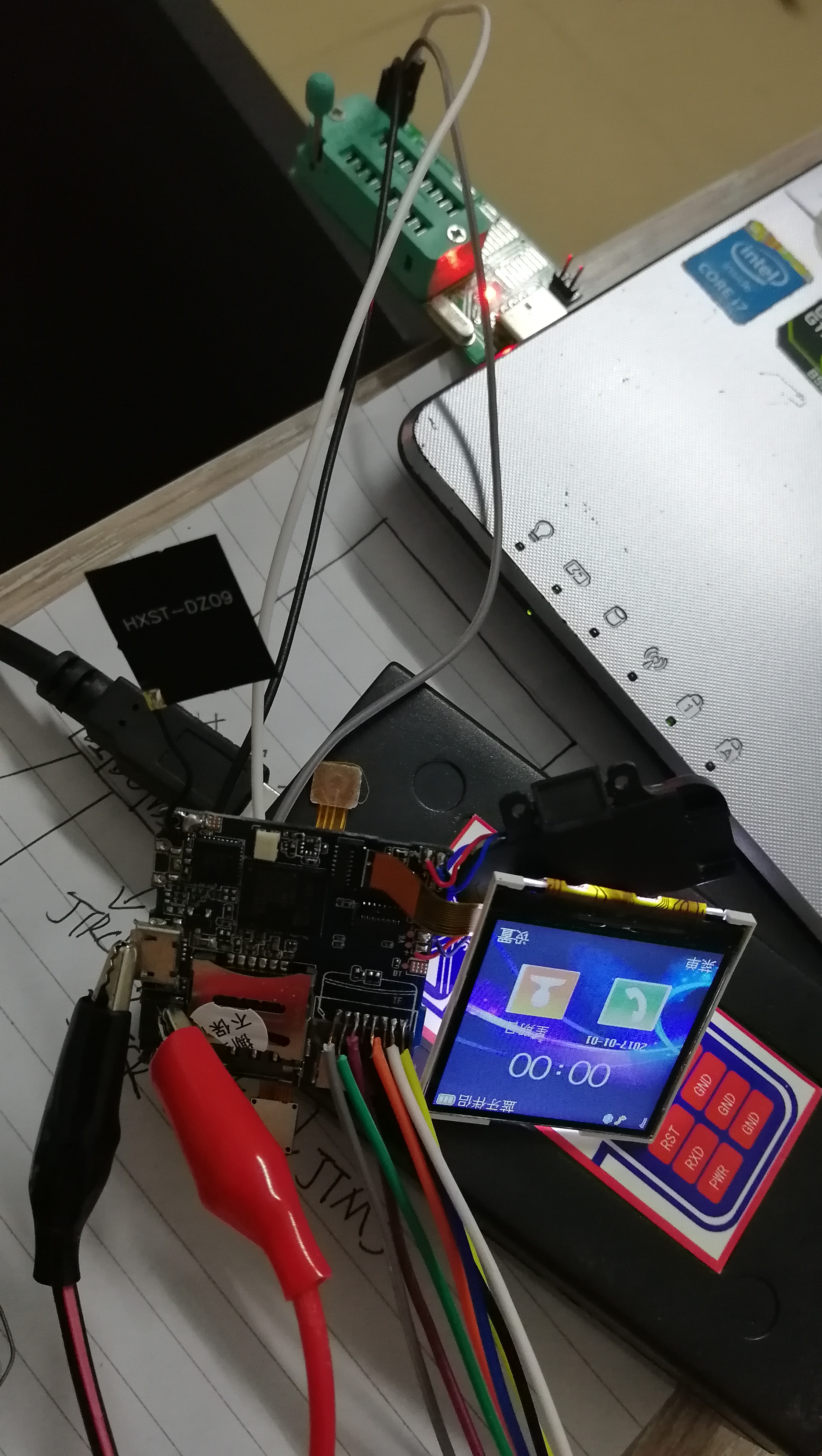

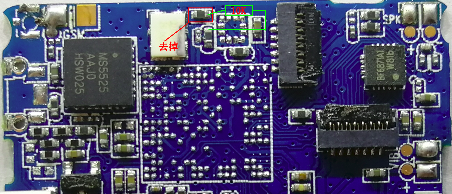

修改方案
还有探出的一些触点引脚
串口通信成功

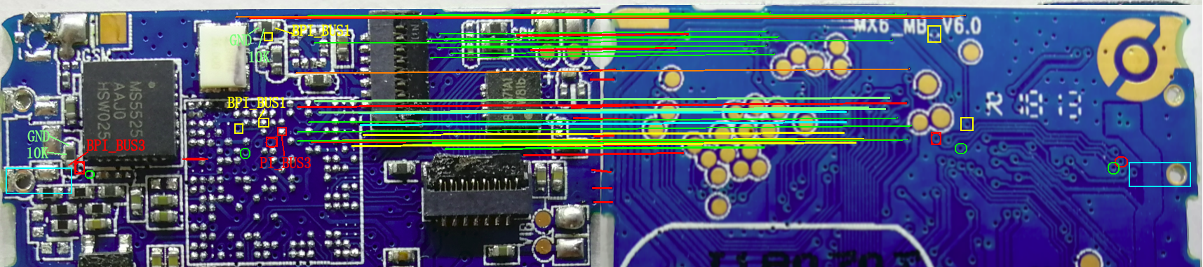

目前遇到的困难:
还没有拿下jtag
可能原因是datasheet写着,系统启动时,jtag的gpio的mode寄存器的默认值为0 也就是说没有配置为jtag引脚
可能需要编写一个引导程序烧写进去配置好引脚才能使用jtag
没有mtk方面的经验,不知道如何编译,最终需要生成什么样的文件,如何烧写等
我看教程好像直接用usb线连接windows装好驱动,就能出现一个“串口”的东西,然后利用FlashTools进行Flash的操着,读出写入,但是我的手表连接到windows后,装好驱动,并没有出现“串口”的东西,更谈不上连接到FlashTools。
还有cfg文件 好像是分区表,希望有mtk经验的坑友给予帮助。
