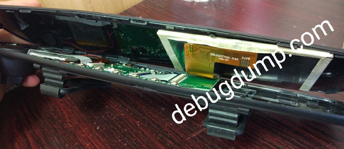

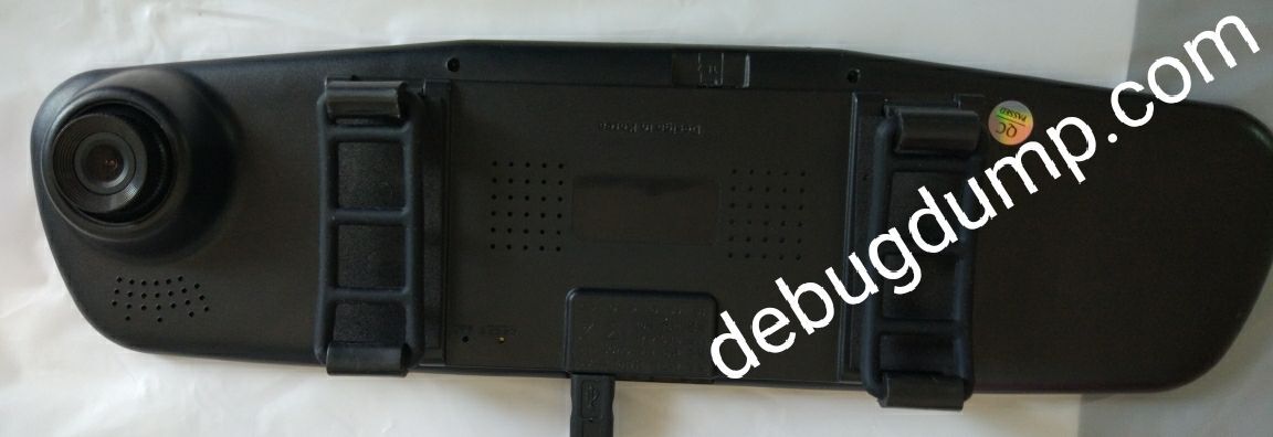

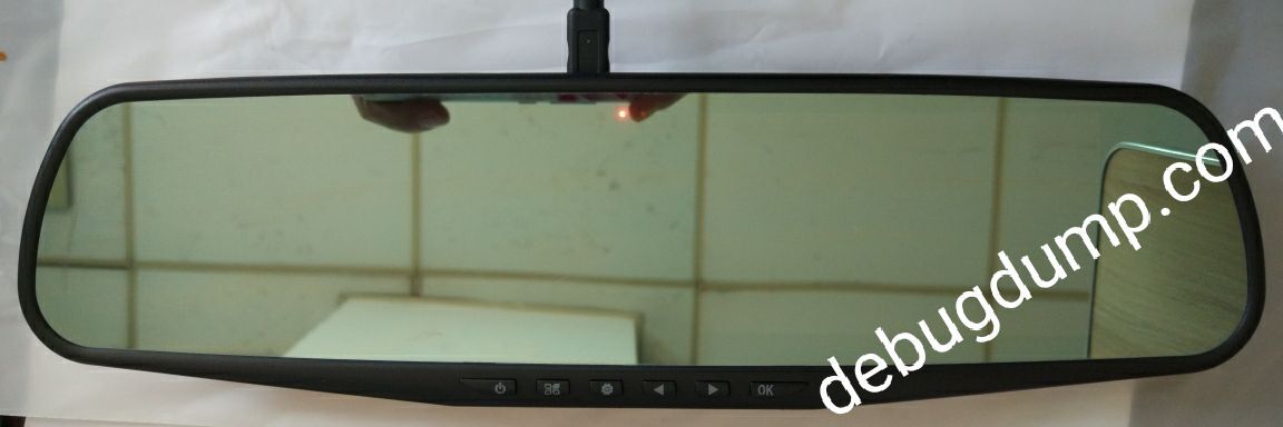

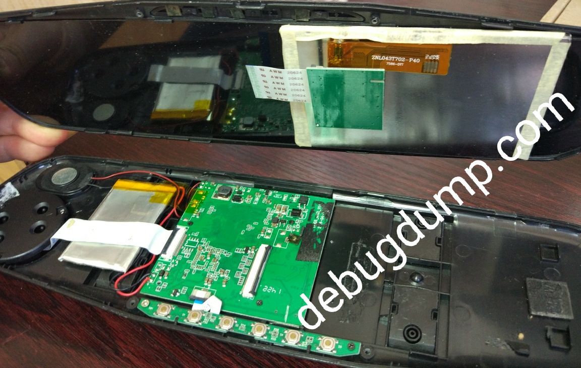

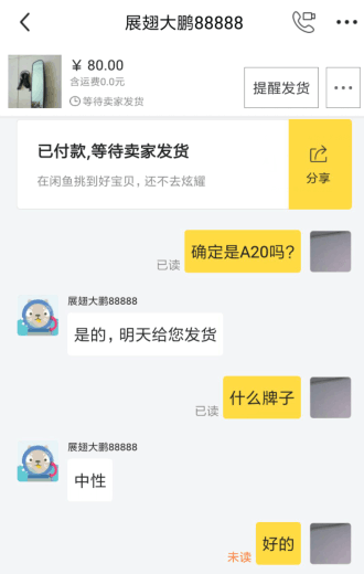

淘了一个 A20 行车记录仪
购买链接, 貌似被我买了所以已下架: https://2.taobao.com/item.htm?id=567352630279
收到之后装上试一下,然后拆拆拆.

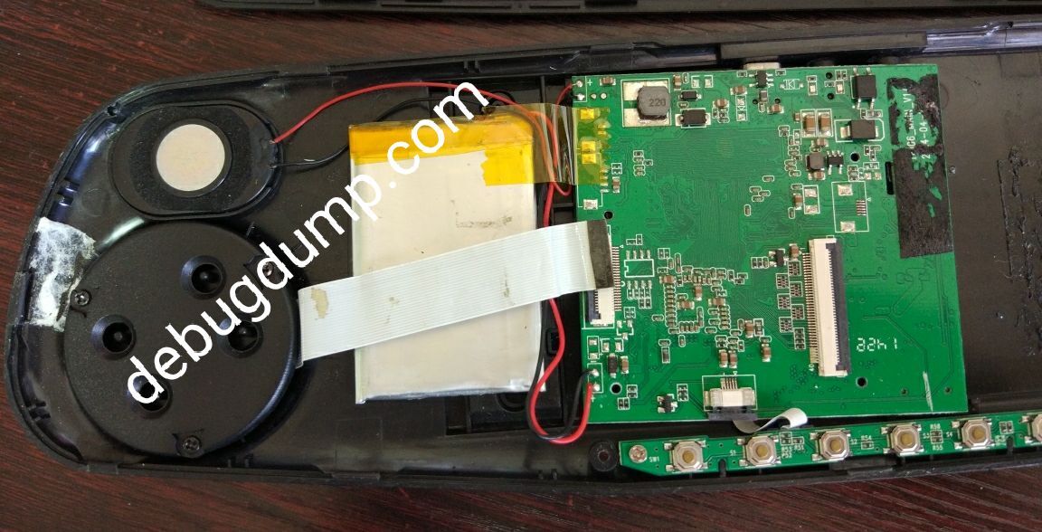

楼主 #5 2018-10-31 16:05:32
所在地: 微信 whycan_cn
已发帖子: 9,250
积分: 9197
Re: 淘了一个 A20 行车记录仪

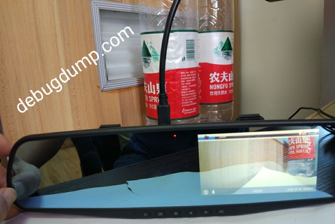

发现这个记录仪,按开机键,偶尔能开,大部分时间不能开,看心情的。
把电池一根线焊掉,
每次插入USB线都能从外部电源启动了。
先不管, 就酱紫测试了。

楼主 #7 2018-10-31 16:09:13
所在地: 微信 whycan_cn
已发帖子: 9,250
积分: 9197
Re: 淘了一个 A20 行车记录仪

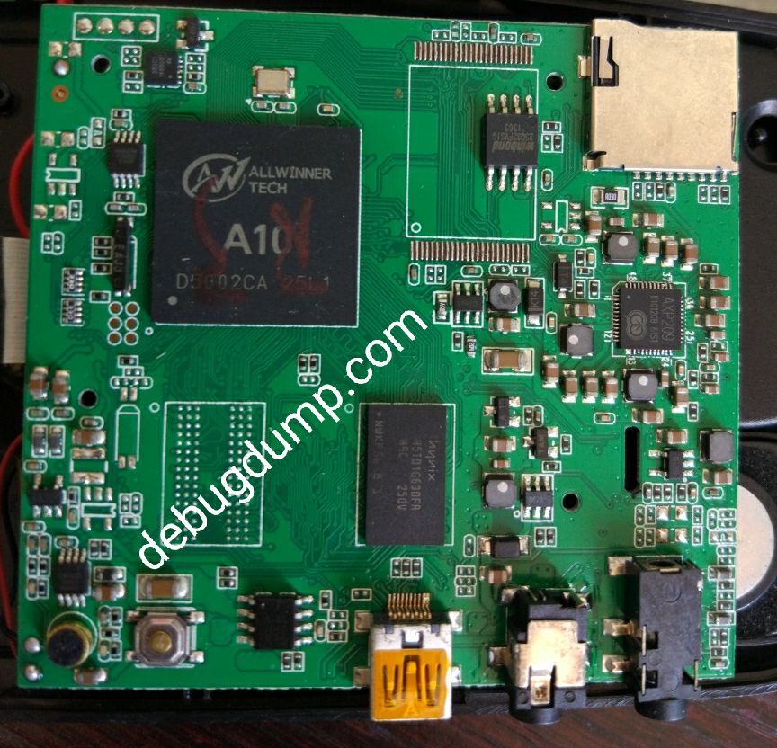

然后不得不短路 spi flash 的 6脚(CLK), 4脚(GND), 这样每次插入USB都能乖乖进入 fel 模式了。
试了一下 V3s 版本的 sunxi-fel, 配合失败:
debugdump@ubuntu:/tmp$ sudo sunxi-fel --list
USB device 002:004   Allwinner A10     162367d2:80808357:57564848:07427347
debugdump@ubuntu:/tmp$ sudo sunxi-fel -p spiflash-info
usb_bulk_send() ERROR -7: Operation timed out

#12 2018-10-31 22:38:24
playflash
注册时间: 2018-09-14
已发帖子: 91
积分: 91
Re: 淘了一个 A20 行车记录仪
晕哥上当了, 说好的a20变a10
楼主 #13 2018-10-31 22:54:57
所在地: 微信 whycan_cn
已发帖子: 9,250
积分: 9197
Re: 淘了一个 A20 行车记录仪
playflash 说:
晕哥上当了, 说好的a20变a10
不过也没事,A10资料也挺丰富的。

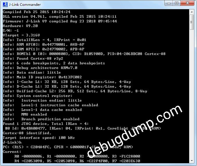

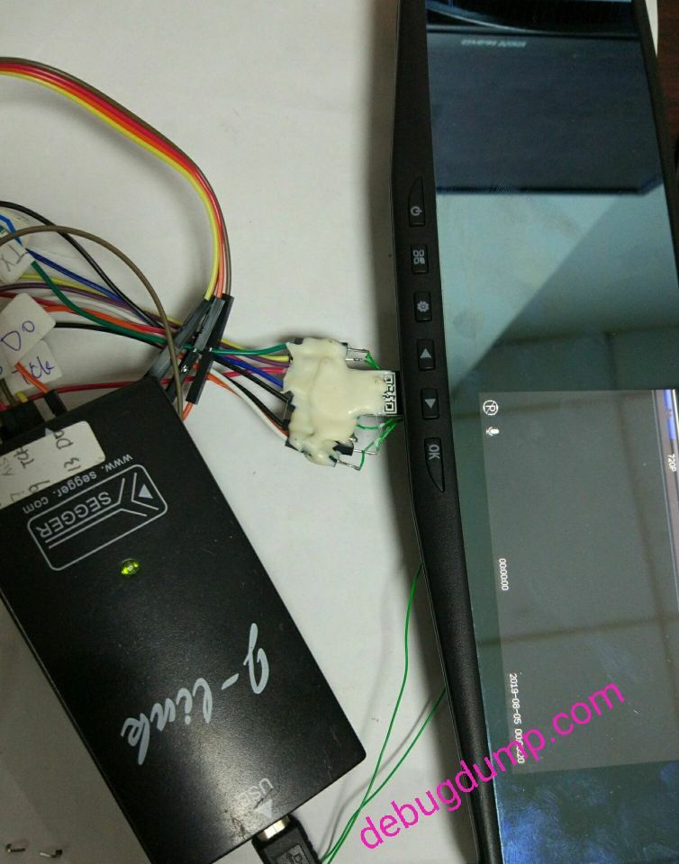

楼主 #18 2018-11-01 17:51:37
所在地: 微信 whycan_cn
已发帖子: 9,250
积分: 9197
Re: 淘了一个 A20 行车记录仪
Compiled Feb 25 2015 10:24:24
DLL version V4.96l, compiled Feb 25 2015 10:24:11
Firmware: J-Link V9 compiled Aug 23 2018 09:45:44
Hardware: V9.20
S/N: -1
VTarget = 3.316V
Info: TotalIRLen = 4, IRPrint = 0x01
Info: ARM AP[0]: 0x44770001, AHB-AP
Info: ARM AP[1]: 0x24770002, APB-AP
Info: ROMTbl 0 [0]: 00008003, CID: B105900D, PID:04-206BBC08 Cortex-A8
Info: Found Cortex-A8 r3p2
Info: 6 code breakpoints, 2 data breakpoints
Info: Debug architecture ARMv7.0
Info: Data endian: little
Info: Main ID register: 0x413FC082
Info: I-Cache L1: 32 KB, 128 Sets, 64 Bytes/Line, 4-Way
Info: D-Cache L1: 32 KB, 128 Sets, 64 Bytes/Line, 4-Way
Info: Unified-Cache L2: 256 KB, 512 Sets, 64 Bytes/Line, 8-Way
Info: System control register:
Info:   Instruction endian: little
Info:   Level-1 instruction cache enabled
Info:   Level-1 data cache enabled
Info:   MMU enabled
Info:   Branch prediction enabled
Found 1 JTAG device, Total IRLen = 4:
#0 Id: 0x4BA00477, IRLen: 04, IRPrint: 0x1, CoreSight JTAG-DP (ARM)
Cortex-A8 identified.
Target interface speed: 100 kHz
J-Link>
