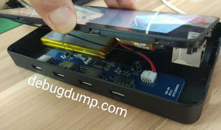

闲鱼58元收了一台 A33 平板电脑

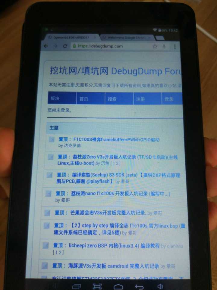

https://www.jianshu.com/p/9d41b82ec990
adb shell screencap -p /sdcard/screenshot.png
adb pull /sdcard/screenshot.png
两条简单的命令搞定抓屏,
以为屏幕是 800 x 480 的屏, 结果截图发现是 1024 x 600,  应该是 LVDS 屏, 感觉赚大了.

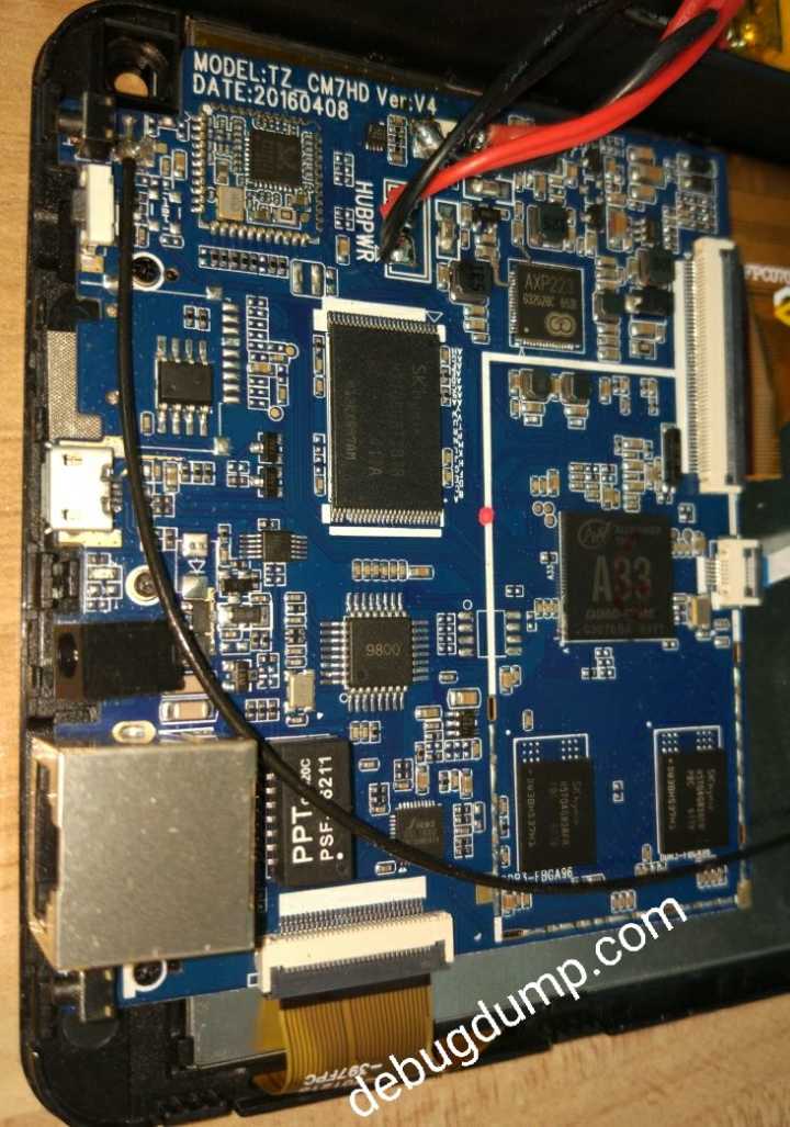

已发帖子: 9,437
Re: 闲鱼58元收了一台 A33 平板电脑
Gentlepig 说:
平板电脑还带网口?
对,A33内置mac, 外扩了一片 9800 PHY 芯片.
