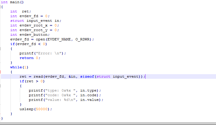

积分: 690
现在弄GT911的驱动触摸 在内核里面已经上报了坐标了 在内核打印出来
现在弄GT911的驱动触摸 在内核里面已经上报了坐标了 在内核里面打印出来了 但是写个测试函数去读取event0的坐标时候总是读取read为小于0
下面的是我的一个测试函数
#2 2018-12-12 13:54:01
已发帖子: 9,415
Re: 现在弄GT911的驱动触摸 在内核里面已经上报了坐标了 在内核打印出来
用 ev_test 或者 直接 cat /dev/input/eventX 呢? 有没有数据?如果这样也没有,检查看是否进入了驱动的中断
楼主 #3 2018-12-12 14:08:02
无情一刀
注册时间: 2018-09-04
已发帖子: 723
积分: 690
进去一看 发现input下面有两个event0 和event1 我以前一直读取的是event0  所以一直读取不到

#4 2018-12-12 14:16:10
已发帖子: 9,415
那现在可以读到了 ? /dev/input/event1 ?
楼主 #5 2018-12-12 14:23:51
无情一刀
注册时间: 2018-09-04
已发帖子: 723
积分: 690
是的
#6 2018-12-12 14:25:54
已发帖子: 9,415
无情一刀 说:
是的
那恭喜了!有空多分享开发经验.

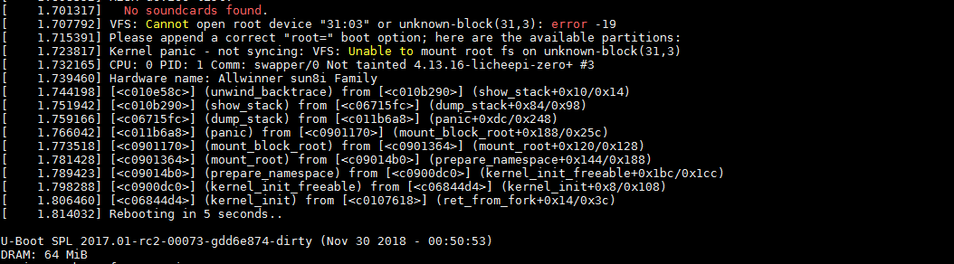

楼主 #9 2018-12-12 15:57:24
无情一刀
注册时间: 2018-09-04
已发帖子: 723
积分: 690
我的配置就是那样改的 在里面申请中断没有问题, 现在我也是想把上次那个edt-f5x05也改为这样方式  ,这不昨天重新clone一个Linux 现在下载到板子里面
出现5S重启,不是jffs的问题 我用好的板子烧写了内核的dtb 和zImage 没有烧写jffs 。还是一样的会出现下面截图
#10 2018-12-12 16:01:53
已发帖子: 9,415
dts有没有添加spi flash设备, mtd分区有没有解析出来, 有没有添加 jffs2 驱动?
对照启动 log 都检查一下

楼主 #13 2018-12-12 17:18:59
无情一刀
注册时间: 2018-09-04
已发帖子: 723
积分: 690

[    1.056440] sun6i-rtc 1c20400.rtc: RTC enabled
[    1.060990] i2c /dev entries driver
[    1.066497] edt_ft5x06_ts_probe-0---
[    1.070086] edt_ft5x06_ts_probe-0++++
[    1.073748] edt_ft5x06_ts_probe-0++++
[    1.077516] edt_ft5x06_ts_probe-0 ==== 0
[    1.406051] tsdata->reset_gpio == ok
[    1.409637] edt_ft5x06_ts_probe-reset_gpio ==== -1014918624
[    1.415216] inputinputinput====
[    1.418462] inputinputinput22====
[    1.421859] --------------
[    1.427404] edt_ft5x06_ts_readwrite == 0 23 56
[    1.432412] edt_ft5x06_ts_readwrite222 == 0
[    1.437075] edt_ft5x06_ts_readwrite3333 == 0
[    1.441340] --------------error == 0
[    1.444908] inputinputinput33====
[    1.448321] inputinputinput44====
[    1.451725] inputinputinput55====
[    1.457958] edt_ft5x06_ts_get_parameters00000000
[    1.462569] inputinputinput88====
[    1.465967] inputinputinput66====
[    1.469389] inputinputinput77====
[    1.472810] client->name = edt-ft5x06,client->irq = 41
[    1.478521] input: EP0700M09 as /devices/platform/soc/1c2b000.i2c/i2c-1/1-0038/input/input0
[    1.488160] sunxi-wdt 1c20ca0.watchdog: Watchdog enabled (timeout=16 sec, nowayout=0)
[    1.556077] sunxi-mmc 1c0f000.mmc: base:0xc407d000 irq:23
[    1.563018] usbcore: registered new interface driver usbhid
[    1.568689] usbhid: USB HID core driver
[    1.574393] NET: Registered protocol family 17
[    1.579085] Key type dns_resolver registered
[    1.583514] Registering SWP/SWPB emulation handler
[    1.594141] simple-framebuffer 43e2b000.framebuffer: framebuffer at 0x43e2b000, 0x1d4c00 bytes, mapped to 0xc4480000
[    1.604805] simple-framebuffer 43e2b000.framebuffer: format=x8r8g8b8, mode=800x600x32, linelength=3200
[    1.624541] Console: switching to colour frame buffer device 100x37
[    1.638503] simple-framebuffer 43e2b000.framebuffer: fb0: simplefb registered!
[    1.647146] usb_phy_generic usb_phy_generic.0.auto: usb_phy_generic.0.auto supply vcc not found, using dummy regulator
[    1.658581] musb-hdrc musb-hdrc.1.auto: MUSB HDRC host driver
[    1.664348] musb-hdrc musb-hdrc.1.auto: new USB bus registered, assigned bus number 3
[    1.673491] hub 3-0:1.0: USB hub found
[    1.677475] hub 3-0:1.0: 1 port detected
[    1.683881] sun6i-rtc 1c20400.rtc: setting system clock to 1970-01-01 00:00:32 UTC (32)
[    1.692220] vcc3v0: disabling
[    1.695198] vcc5v0: disabling
[    1.698229] ALSA device list:
[    1.701194]   No soundcards found.
[    1.707693] VFS: Cannot open root device "31:03" or unknown-block(31,3): error -19
[    1.715295] Please append a correct "root=" boot option; here are the available partitions:
[    1.723721] Kernel panic - not syncing: VFS: Unable to mount root fs on unknown-block(31,3)
[    1.732068] CPU: 0 PID: 1 Comm: swapper/0 Not tainted 4.13.16-licheepi-zero+ #3
[    1.739363] Hardware name: Allwinner sun8i Family
[    1.744102] [<c010e58c>] (unwind_backtrace) from [<c010b290>] (show_stack+0x10/0x14)
[    1.751849] [<c010b290>] (show_stack) from [<c06715fc>] (dump_stack+0x84/0x98)
[    1.759074] [<c06715fc>] (dump_stack) from [<c011b6a8>] (panic+0xdc/0x248)
[    1.765950] [<c011b6a8>] (panic) from [<c0901170>] (mount_block_root+0x188/0x25c)
[    1.773426] [<c0901170>] (mount_block_root) from [<c0901364>] (mount_root+0x120/0x128)
[    1.781336] [<c0901364>] (mount_root) from [<c09014b0>] (prepare_namespace+0x144/0x188)
[    1.789331] [<c09014b0>] (prepare_namespace) from [<c0900dc0>] (kernel_init_freeable+0x1bc/0x1cc)
[    1.798197] [<c0900dc0>] (kernel_init_freeable) from [<c06844d4>] (kernel_init+0x8/0x108)
[    1.806368] [<c06844d4>] (kernel_init) from [<c0107618>] (ret_from_fork+0x14/0x3c)
[    1.813942] Rebooting in 5 seconds..
#14 2018-12-12 17:22:07
已发帖子: 9,415
很可能是 CONFIG_MTD_CMDLINE_PARTS=y 这项没勾上, 因为log没有发现分析出mtd分区.
这个是在内核里面配置还是uboot里面了 忘记了
#16 2018-12-12 17:24:40
已发帖子: 9,415
无情一刀 说:
内核

我吧edt-ft5x06也改为gt111的那个中断的配置模式 还是不行 哎哎 不知道到底是怎么配置了  实在不行就这样了
#18 2018-12-12 18:28:29
didi
注册时间: 2017-10-15
jffs2可以了吗

didi 说:
jffs2可以了吗
jffs2可以  ,就是晕哥说的那个没有配置
