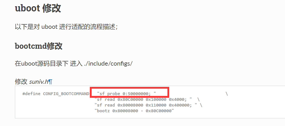

今天上午做了测试了,找到了为啥前面提到的会过个7-8分钟才加载内核。
过程是这样的,我按照官方的指导进行了如下操作
错误的产生就是因为红框里的那个冒号是多余的,应该去掉。
在没去掉之前,uboot运行下来,就会有如下的log打印:
    spi_flash@0:50000000: failed to activate chip-select 50000000
    SF: error -2 reading JEDEC ID
    Failed to initialize SPI flash at 0:50000000 (error -2)
    No SPI flash selected. Please run `sf probe'
我第一次解决这个问题的时候,使用的咱们坑网里的这个人提供的参考信息,
https://whycan.cn/t_1014.html 55楼的做法(因为他跟我一样,遇到了相同的问题)
这种解决方式就导致了spi 的频率非常慢,估计默认值为1吧。所以导致了本文一楼里提到的等待7-8分钟才继续执行。
正确做法是去掉上图中的冒号,才是正确的命令格式。我也看了下sf的命令格式,确实是这样,荔枝好心写个文档都不忘坑我一波,心累。
正确做法是在http://bbs.lichee.pro/d/31-spi-flash/20这里看到的。

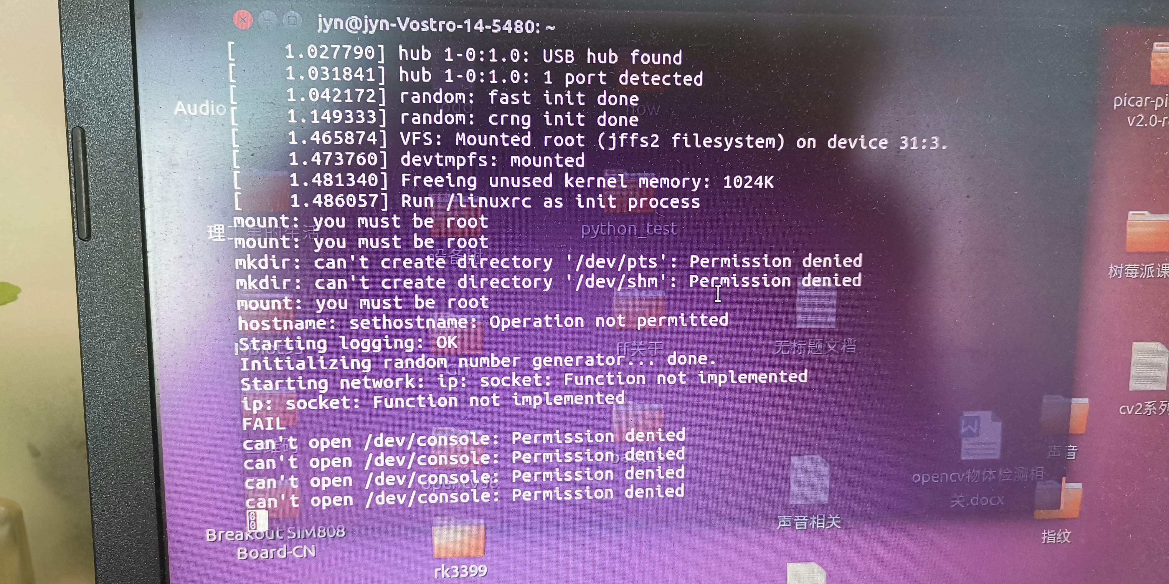

按照http://bbs.lichee.pro/d/31-spi-flash/23的提示,终于挂载了rootfs了。
不过挂载后报了kernel panic,log 如下(我是用的busybox做的文件系统,按以前的经验启动的时候,应该去启动/linuxrc,而logo最后两三行显示去启动了/sbin/init,我估计八成都是这里的问题了):

楼主 #19 2018-12-27 11:21:13
科技植
注册时间: 2018-11-05
已发帖子: 35
积分: 35
Re: 主线uboot + linux4.19 测试spi-flash w25q128是否能正常使用,记录
用官方的buildroot确实能跑起来,但启动文件系统的时候,遇到这个问题了,如图。
纳闷怎么一上来就没权限,buildroot生成的rootfs我都没改过,etc目录里德东西,我也看过,感觉没啥问题呀,先在这里记录一波,后面有机会再来填坑
#20 2018-12-27 11:44:31
已发帖子: 9,424
用 mknod 把 /dev/console 设备文件, 和 /dev/pts/ /dev/shm 文件夹建立起来,然后再烧进去。

@晕哥 创建 /dev/console 设备文件和 /dev/pts/ /dev/shm 文件夹关系不大。console这个设备文件是因为/etc/inittab里有一句"/dev/console ::respawn:/sbin/getty -L  /dev/console 115200 vt100"。因为我一开始对buildroot进行了make distclean,再make的(这样生成的文件系统只有1.6M),所以inittab出现了这句话,而我先前用默认的配置,通过buildroot生成的inittab,就是"/dev/ttyS0::respawn:/sbin/getty -L  /dev/ttyS0 115200 vt100".只是默认配置生成的文件系统有97M,无法搞进spi nor里。而那两个文件夹,本身生成的文件系统里就有。
现在,先把昨天+今天的测试结果总结一下,(在做了大量测试后),简单来说就是,当我使用http://nano.lichee.pro/get_started/first_eat.html#u-boot教程中的工具链来编译busybox,制作出的rootfs运行时就是10楼的运行结果,死活起不来。后面也查了些资料,看到过两篇有说是编译工具链与busybox版本的问题,其中一篇https://blog.csdn.net/chuanzhilong/article/details/52901973。一周前逛坑网时,也有看到说因为工具链导致的问题,不过不是导致的问下系统起不来,貌似是和uboot有关。
我把buildroot生成的busybox可执行程序,替换busybox生成的busybox可执行程序,运行的时候,也是死在10楼的地方,只是报错信息稍微有些不同。
俗话说,在排除了所有不可能,剩下的那个再不可能,也是真相了。
于是我想到用buildroot里的工具链来编译busybox,结果这次就成功跑起来了。
