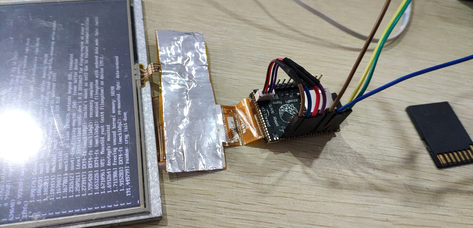

硬件连接有问题吗?
荔枝派 nano 板子的 触摸屏没有连到 PA0..3,
需要自己飞线
楼主 #3 2019-02-12 11:00:37
Peter
注册时间: 2018-12-12
已发帖子: 36
积分: 36
Re: 荔枝派Nano电阻触摸屏(RTP)使用主线内核无法进中断,大神帮忙看一下
硬件连接有问题吗?
需要自己飞线
应该没有问题,我照着原理图飞的线。测过电阻屏四线间的电阻正常。

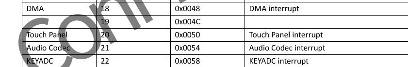

中断号能对上, 看起来中断号和申请中断都没有问题,
只能从 基地址和硬件找原因了。

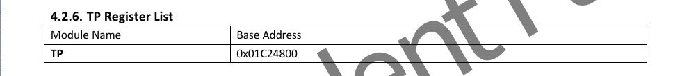

@IoTer 设备树中的基地址和中断号是按照手册(Nano F600 User Manual.pdf)填写的,# cat /proc/interrupts的输出说明,确实没有中断发生。
最近编辑记录 Peter (2019-02-12 11:51:44)

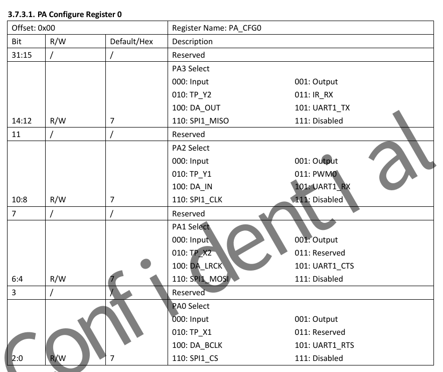

我仔细研究了一下设备树和驱动,
缺一个很重要的步骤,
就是端口的初始化,
要把 PA0..3 复用成为 RTP 端口才行。
直接到 probe 函数里面修改试一试。
为了简化问题, 可以用 busybox 里面的 devmem 命令,
直接把寄存器(0x01C20800)读出来, 然后再写进去。

@trigger 设备树中这一段对GPIO进行了配置,就像其它功能,例如UARTx, SPIx
    rtp_pins: rtp-pins {
        pins = "PA0", "PA1", "PA2", "PA3";
        function = "rtp";
        function = "rtp";
不好意思, 没注意到这个,
那你仍然可以用 dev 0x01C20800 寄存器读出来,
看上面的 复用配置有没有生效。
楼主 #14 2019-02-12 14:49:51
Peter
注册时间: 2018-12-12
已发帖子: 36
积分: 36
@trigger 确实没生效,全是默认值,按手册说明处于禁用状态,无语了,该肿么配置呢 yikes

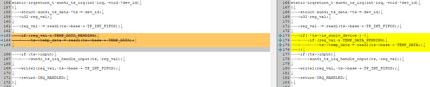

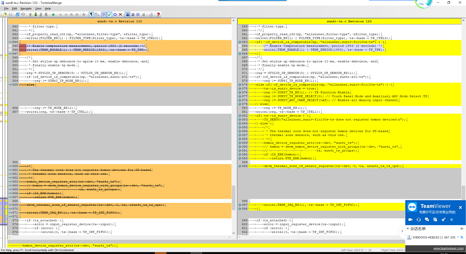

已发帖子: 9,423
这是 @assert 断言哥给我发的, 是他在 f1c100s bsp linux(3.10) 改好的触摸驱动, 仅供参考。
@晕哥,我对比一下,试试,多谢

从A10与F1C100s的手册来看,TP模块的寄存器,基本上没有差异,所以sun4i-ts的驱动应该是没有问题的。问题可能主要还是出现在中断的配置上。

我是修改
#define SUN4I_TP_EN(x)    ((x) << 5)
#define SUN4I_TP_DUAL_EN(x)    ((x) << 6)
#define SUN4I_TP_CALI_EN(x)    ((x) << 7)
并且
        reg |= SUN4I_TP_EN(1);
        reg |= TP_MODE_EN(0);
        reg |= ADC_CHAN_SELECT(2);
OK
感谢大家分享,按帖子里面说明修改就能成功,只是在设备树修改里面要加上一句status = "okay"才行
