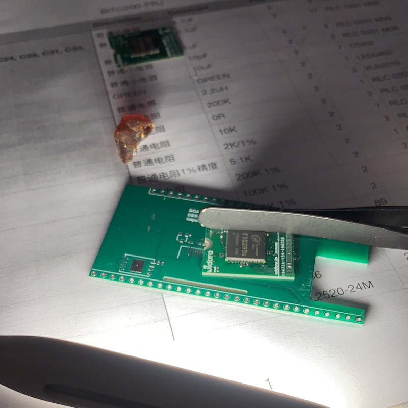

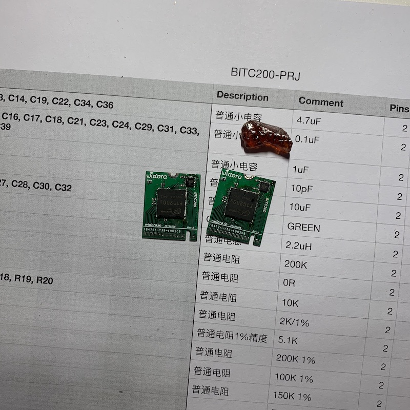

BITC200(F1c200s/100s)手工焊接简直焊瞎了眼
此贴的前绪: https://whycan.cn/t_2088.html   和 https://whycan.cn/t_2157.html

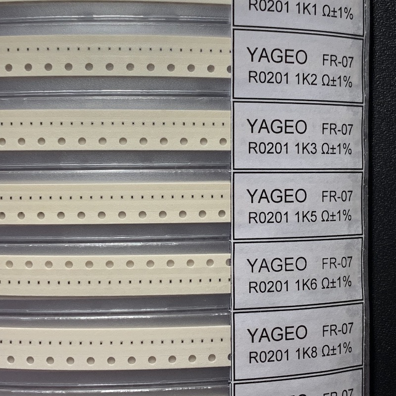

很久不焊了,本来太懒,既然封装是QFN,理论上不难。
但还是有作死的事情,画板子用0201是爽了,手工焊0201那叫酸爽!
传几张图片
哦,忘了说了,底板是0402,去生产了。
BITC200顺利的话3.8号之前能定稿,接下来2周内批产的出来。

0201,钛金合金双眼都要瞎...........................

其他核心板用爽了0201,都是直接丢给焊接厂的。。。。。。。。

0201感觉要在显微镜下焊接了,666!

0201要好点的贴片机才能搞定,人工焊接?没有这个勇气

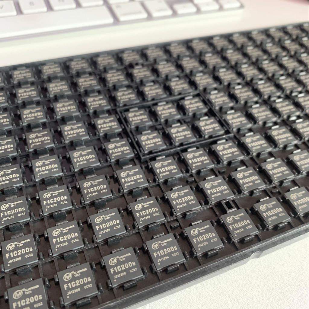

刚收到第一小批芯片

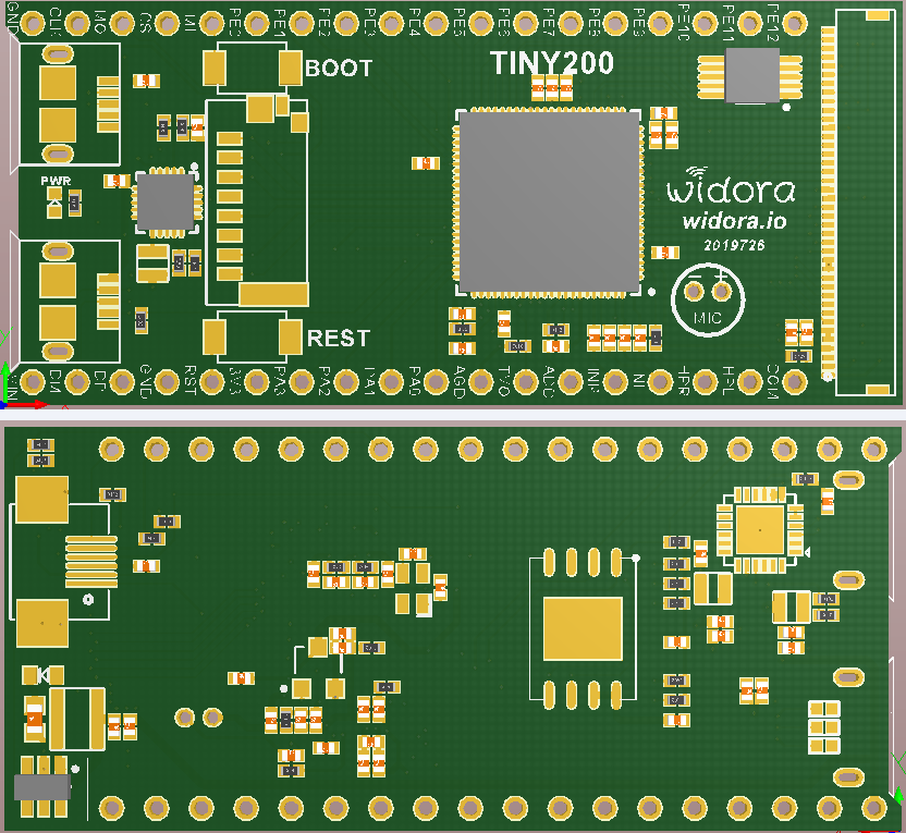

TINY200
默认支持40P RGB电阻触摸屏通用FPC口,和6P通用电容触摸屏FPC。其余资源全部引出到2.54间距双排针。
板子大小:2000X900mil(50.8*22.86mm) ,两排针间隔:20.32mm(800mil)
资源:
1、USB-TTL CP2104串口控制台
2、microUSB OTG口
3、16M nor FLASH
4、TF卡槽,可接TF卡或TF-WiFi
5、40P通用RGB FPC排座(含电容触摸屏)
6、6P通用电容触摸FPC排座
7、MIC一个
8、BOOT按键、复位按键
9、50.8*22.86mm纤瘦尺寸,2.54排针引出所有资源,排针间隔20.32mm适合面包板

tf卡槽插卡的话,不会碰到主芯片吗?

量过,不会碰到。
问的人比较多,再加上代理那边一鼓动,TINY200就出来了,算是F1C系列的玩家里多了一种选择吧。
