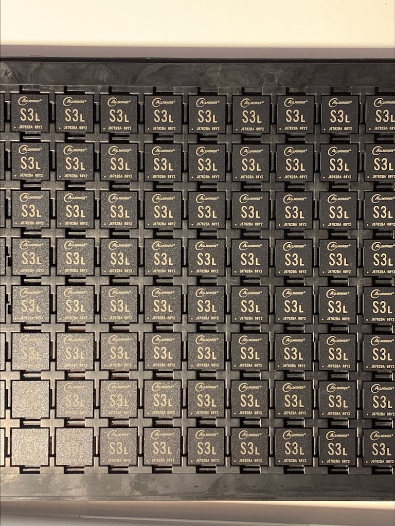

歪朵拉上线了全志S3/S3L的芯片零售服务
  1. 这两种芯片都还不错,分别内置了DDR3 128MB/DDR2 64M的RAM,画板子省事儿。
  2. S3L由于和V3S一样的内在,区别就是BGA引出来了更多的资源,应该更受欢迎。
  3. 价格分别是33和25.5。看市场情况有可能再降低,肯定不会涨价,长期稳定供应。
  4. 按照惯例,开源硬件的板子出来后要送给晕哥品尝。
  5. 感谢晕哥和晕哥提供的这个平台,希望可以方便创客极客们。今年我们歪朵拉是大幅度增加开源硬件的比重。(商业的还是7688的BIT模组,赚钱的地方,毕竟企业得生存)。
  6. 好了,链接来了: widora.taobao.com
