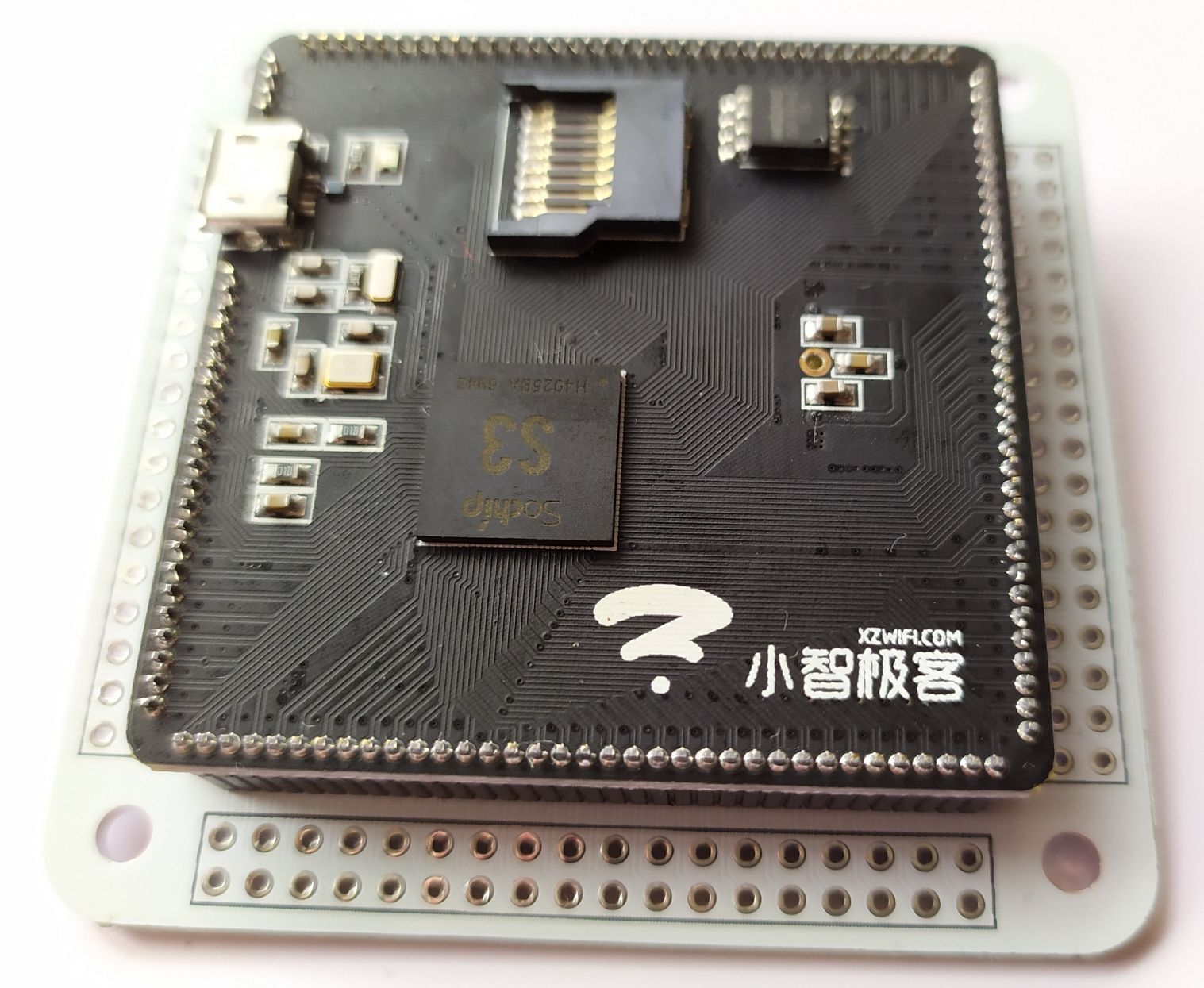

感谢小智极客赠送的全志/索智S3开发板样品!小巧精致,漂亮大方! (多图预警)

楼主 #3 2019-03-10 15:15:49
已发帖子: 9,365
Re: 感谢小智极客赠送的全志/索智S3开发板样品!小巧精致,漂亮大方! (多图预警)
占位

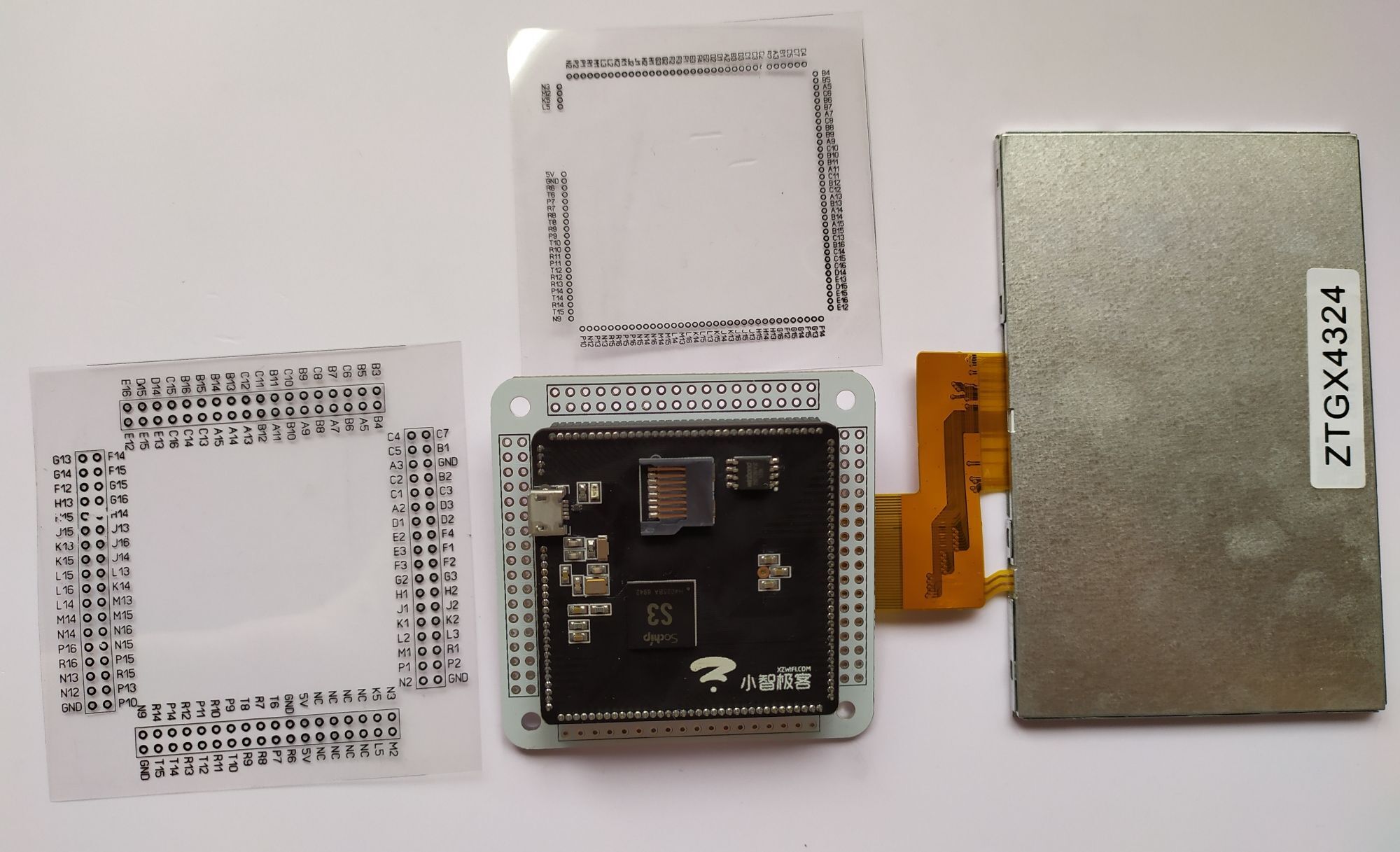

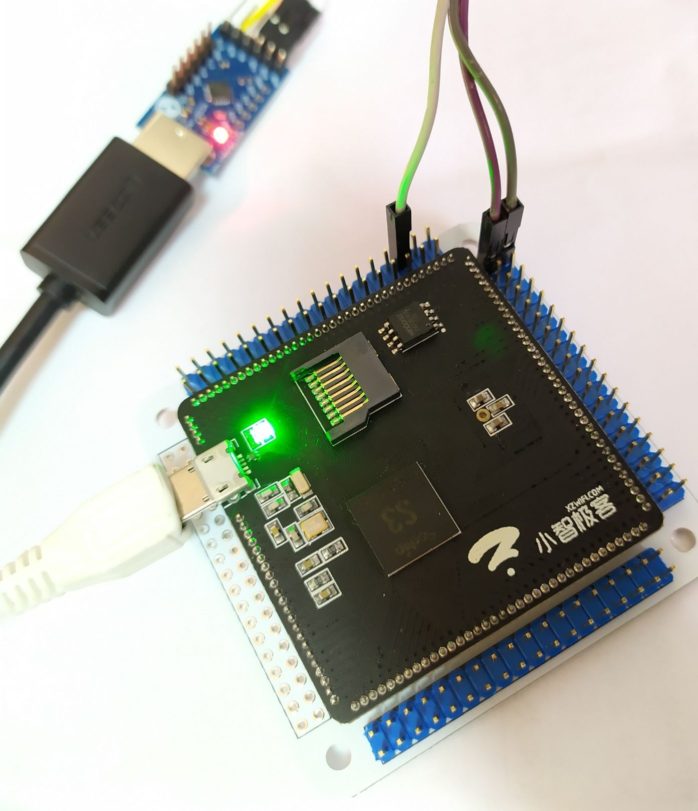

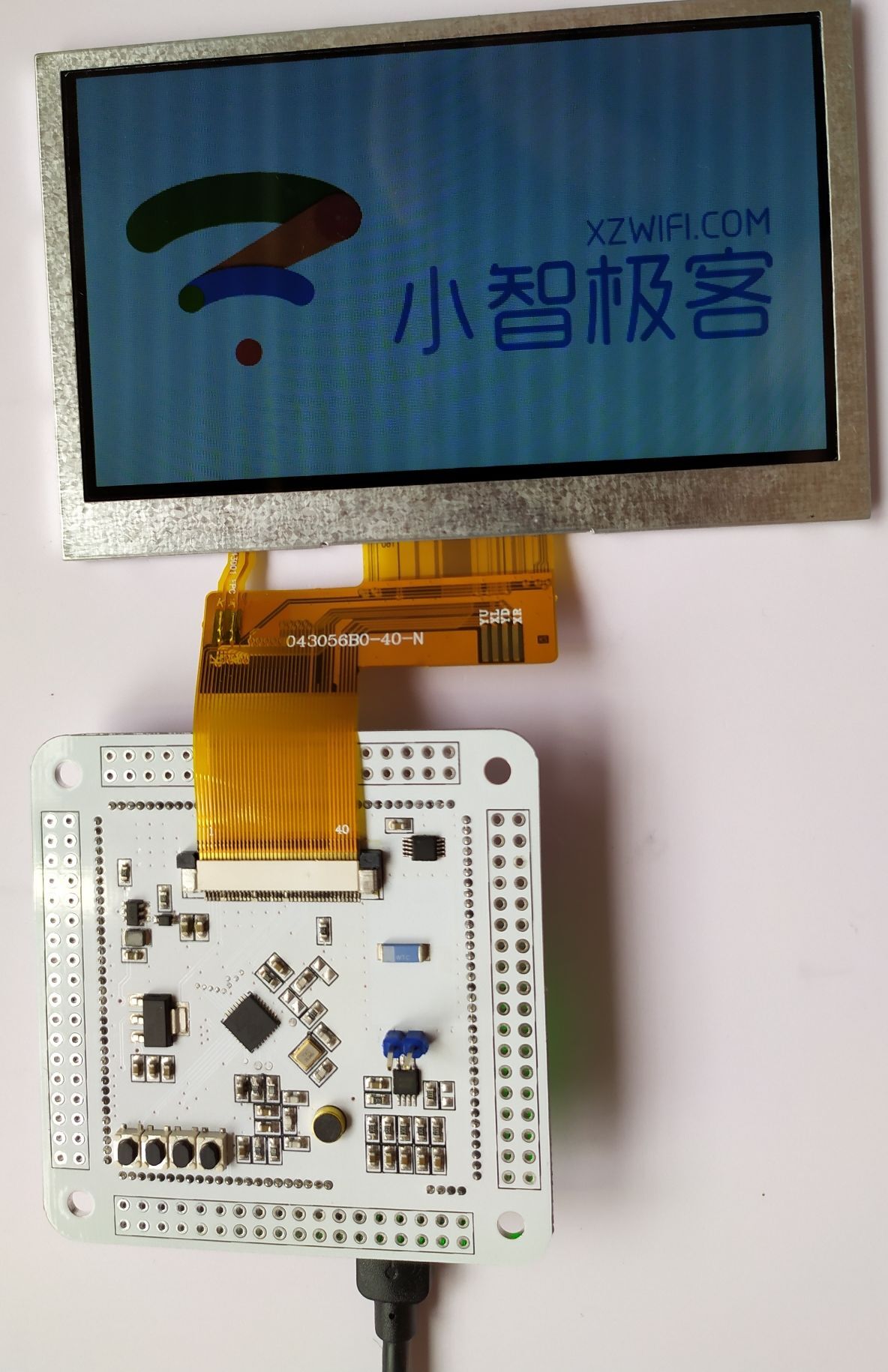

楼主 #18 2019-03-11 17:19:49
已发帖子: 9,365

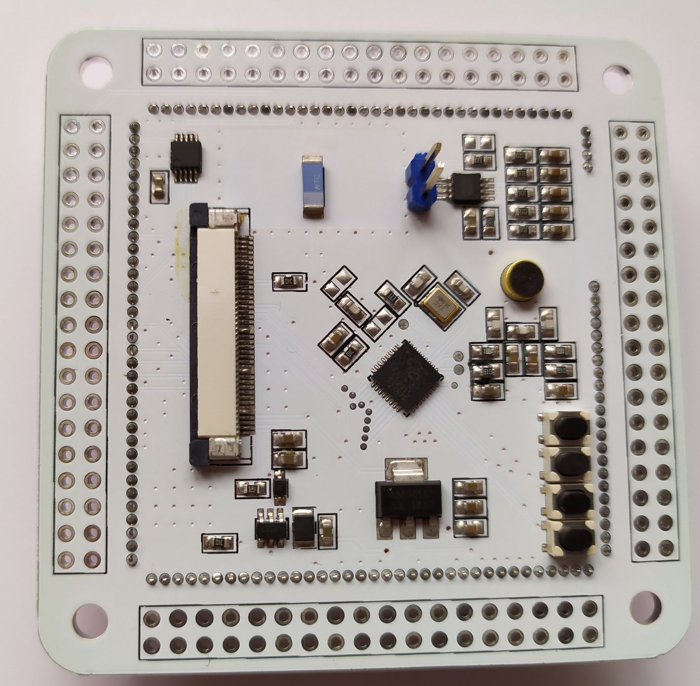

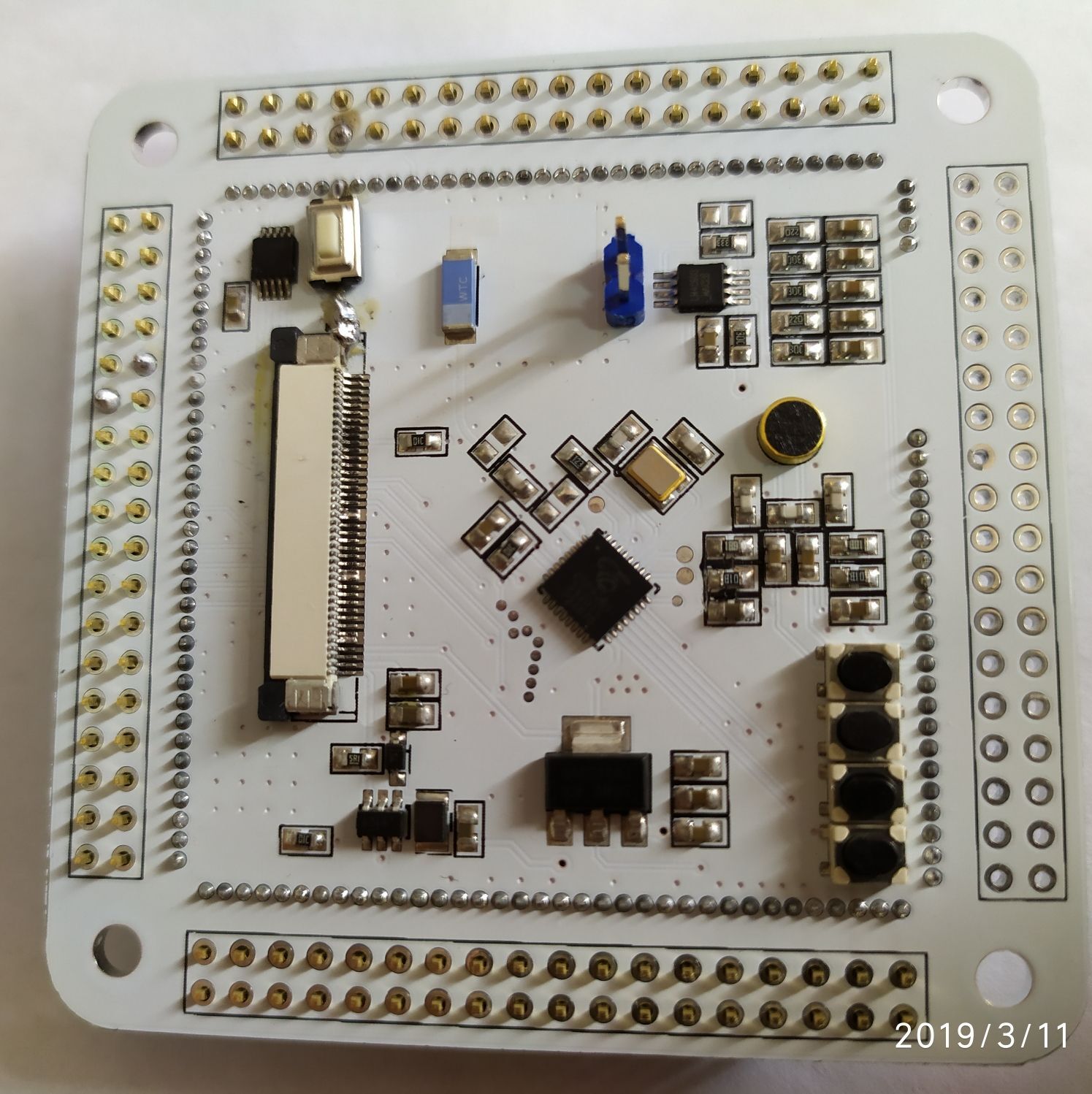

焊上按键,烧录方便多了。
焊上排针, 串口输出正常。
用 sunxi-fel 测试烧录, 也正常。

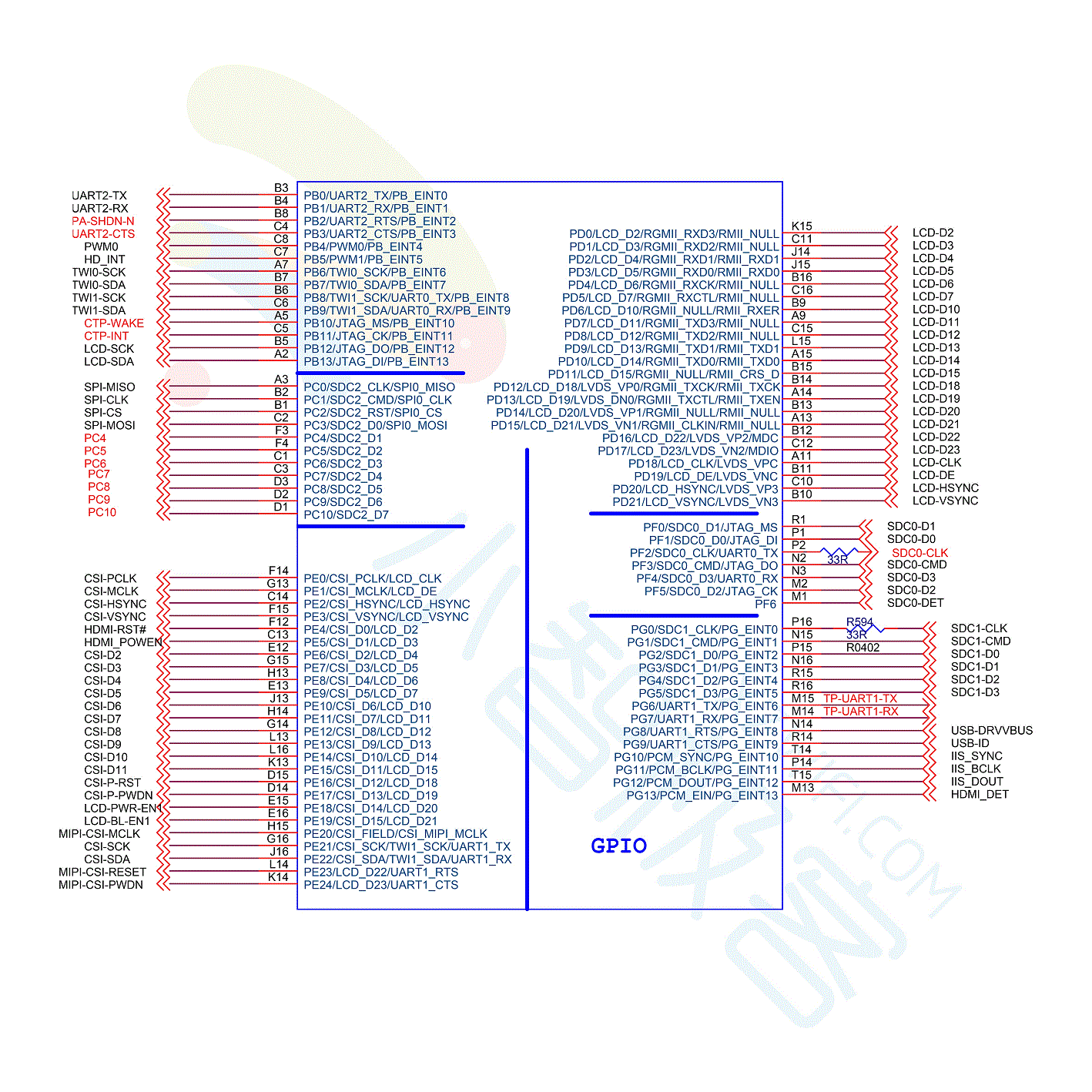

楼主 #19 2019-03-11 18:11:03
已发帖子: 9,365
把荔枝派的 u-boot 弄到 S3 跑跑:
参考链接: https://whycan.cn/t_561.html
1. 克隆源码: git clone https://github.com/Lichee-Pi/u-boot.git -b v3s-spi-experimental
2. ARCH=arm CROSS_COMPILE=arm-linux-gnueabihf- make LicheePi_Zero_defconfig (默认)
3. 修改 arch/arm/mach-sunxi/dram_sun8i_h3.c:
#ifdef CONFIG_SUNXI_H3_DRAM_DDR2
    u8 bank_bits;
改为:
u8 bank_bits;
4. 修改 board/sunxi/Kconfig
删除第 138 行:
select SUNXI_H3_DRAM_DDR2
5. .config 文件 删除以下行: CONFIG_SUNXI_H3_DRAM_DDR2

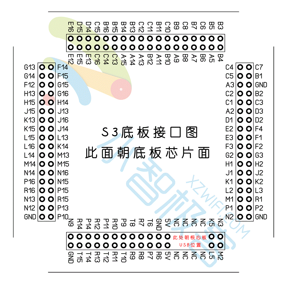

可以用 sunxi-fel 烧录到 S3 板子,
调试串口是 PB8, PB9  也就是 示意图上面 B6, C6

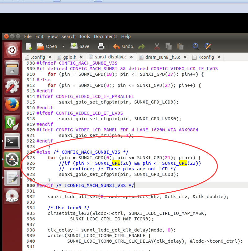

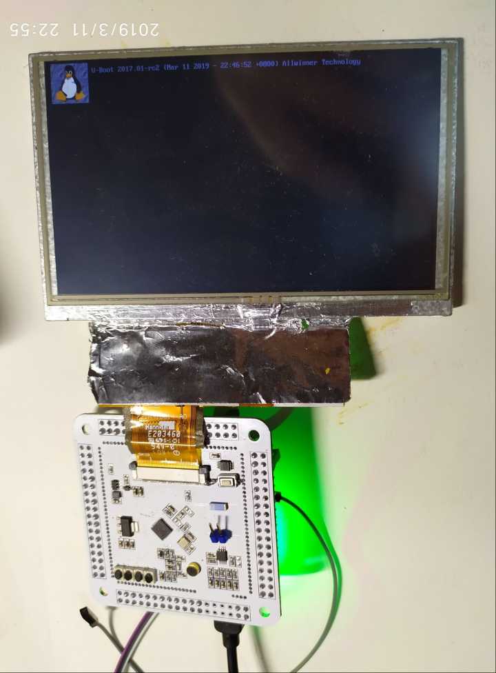

楼主 #21 2019-03-11 23:10:40
已发帖子: 9,365
修改 drivers/video/sunxi_display.c
for (pin = SUNXI_GPE(0); pin <= SUNXI_GPE(24); pin++) {
        if (pin >= SUNXI_GPE(20) && pin <= SUNXI_GPE(22))
            continue; /* These pins are not LCD */
        sunxi_gpio_set_cfgpin(pin, SUN8I_V3S_GPE_LCD);
改为:
for (pin = SUNXI_GPD(0); pin <= SUNXI_GPD(21); pin++) {
        sunxi_gpio_set_cfgpin(pin, SUNXI_GPD_LCD0);
可以点亮 LCD 屏了!

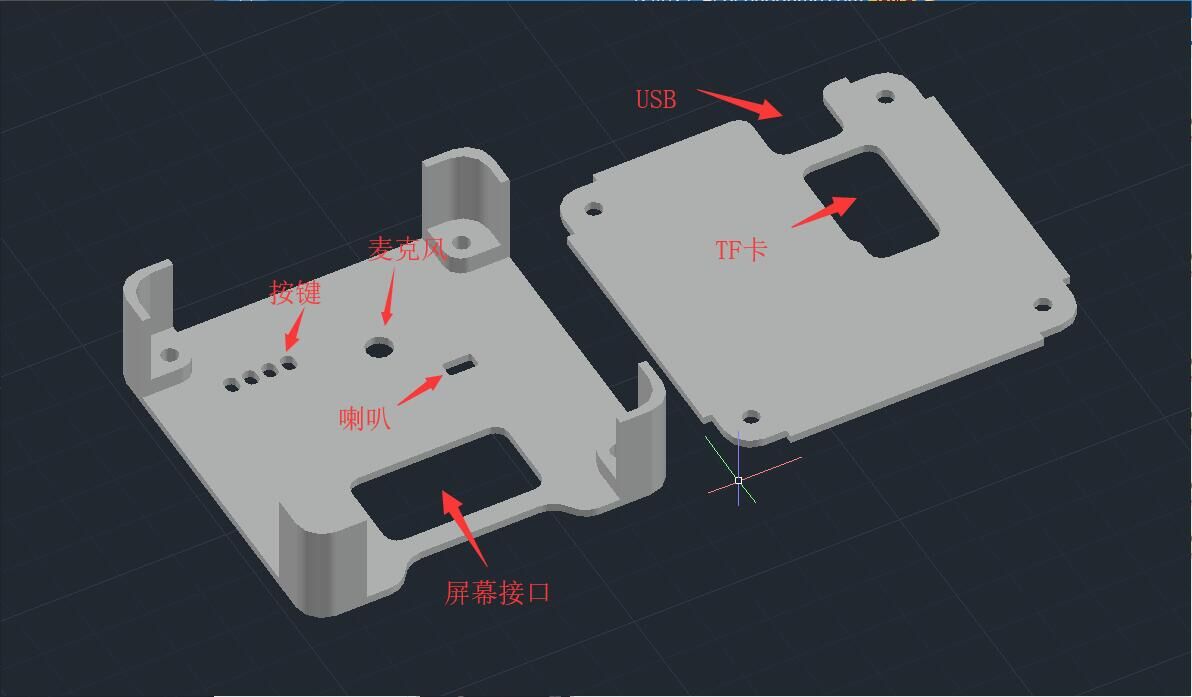

楼主 #30 2019-03-13 08:43:01
已发帖子: 9,365
外壳建模完成! 这是今天凌晨三点半,勤劳的@小智科技 带着黑圆圈发给我的。
不知道是否能把 IO 口引脚丝印做上去?

+#elif defined CONFIG_MACH_SUN8I_V3S || defined CONFIG_MACH_SUN8I_S3
        printf("CPU:   Allwinner V3s (SUN8I %04x)\n", sunxi_get_sram_id());
 #elif defined CONFIG_MACH_SUN9I
        puts("CPU:   Allwinner A80 (SUN9I)\n");
diff --git a/arch/arm/mach-sunxi/dram_sun8i_h3.c b/arch/arm/mach-sunxi/dram_sun8i_h3.c
index a48320e..ec220f2 100644
--- a/arch/arm/mach-sunxi/dram_sun8i_h3.c
+++ b/arch/arm/mach-sunxi/dram_sun8i_h3.c
@@ -22,9 +22,9 @@ struct dram_para {
        u8 bus_width;
        u8 dual_rank;
        u8 row_bits;
-#ifdef CONFIG_SUNXI_H3_DRAM_DDR2
+//#ifdef CONFIG_SUNXI_H3_DRAM_DDR2
        u8 bank_bits;
-#endif
+//#endif
 static inline int ns_to_t(int nanoseconds)
diff --git a/board/sunxi/Kconfig b/board/sunxi/Kconfig
index a451f47..4437c01 100644
--- a/board/sunxi/Kconfig
+++ b/board/sunxi/Kconfig
@@ -139,6 +139,17 @@ config MACH_SUN8I_V3S
        select SUNXI_DE2
        select ARMV7_BOOT_SEC_DEFAULT if OLD_SUNXI_KERNEL_COMPAT
+config MACH_SUN8I_S3
+       bool "sun8i (Allwinner S3)"
+       select CPU_V7
+       select CPU_V7_HAS_NONSEC
+       select CPU_V7_HAS_VIRT
+       select SUNXI_GEN_SUN6I
+       select SUPPORT_SPL
+       select SUNXI_H3_DW_DRAM
+       select SUNXI_DE2
+       select ARMV7_BOOT_SEC_DEFAULT if OLD_SUNXI_KERNEL_COMPAT
 config MACH_SUN9I
        bool "sun9i (Allwinner A80)"
        select CPU_V7
@@ -155,7 +166,7 @@ endchoice
 # The sun8i SoCs share a lot, this helps to avoid a lot of "if A23 || A33"
 config MACH_SUN8I
        bool
-       default y if MACH_SUN8I_A23 || MACH_SUN8I_A33 || MACH_SUN8I_H3 || MACH_SUN8I_A83T || MACH_SUN8I_V3S
+       default y if MACH_SUN8I_A23 || MACH_SUN8I_A33 || MACH_SUN8I_H3 || MACH_SUN8I_A83T || MACH_SUN8I_V3S || MACH_SUN8I_S3
 config DRAM_TYPE
        int "sunxi dram type"
diff --git a/configs/XiaoZhi_S3_Simple_V1_480x272LCD_defconfig b/configs/XiaoZhi_S3_Simple_V1_480x272LCD_defconfig
new file mode 100644
index 0000000..7192ee7
--- /dev/null
+++ b/configs/XiaoZhi_S3_Simple_V1_480x272LCD_defconfig
@@ -0,0 +1,27 @@
+CONFIG_ARM=y
+CONFIG_ARCH_SUNXI=y
+# CONFIG_ARMV7_NONSEC is not set
+CONFIG_MACH_SUN8I_S3=y
+CONFIG_DRAM_CLK=360
+CONFIG_DRAM_ZQ=14779
+CONFIG_VIDEO_LCD_MODE="x:480,y:272,depth:18,pclk_khz:10000,le:42,ri:8,up:11,lo:4,hs:1,vs:1,sync:3,vmode:0"CONFIG_VIDEO_LCD_MODE="x:480,y:272,depth:18,pclk_khz:10000,le:42,ri:8,up:11,lo:4,hs:1,vs:1,sync:3,vmode:0"CONFIG_VIDEO_LCD_MODE="x:480,y:272,depth:18,pclk_khz:10000,le:42,ri:8,up:11,lo:4,hs:1,vs:1,sync:3,vmode:0"CONFIG_VIDEO_LCD_MODE="x:480,y:272,depth:18,pclk_khz:10000,le:42,ri:8,up:11,lo:4,hs:1,vs:1,sync:3,vmode:0"CONFIG_VIDEO_LCD_MODE="x:480,y:272,depth:18,pclk_khz:10000,le:42,ri:8,up:11,lo:4,hs:1,vs:1,sync:3,vmode:0"
+CONFIG_VIDEO_LCD_BL_PWM="PB4"
+# CONFIG_VIDEO_LCD_BL_PWM_ACTIVE_LOW is not set
+CONFIG_DEFAULT_DEVICE_TREE="sun8i-v3s-licheepi-zero"
+# CONFIG_CONSOLE_MUX is not set
+CONFIG_SPL=y
+CONFIG_CMD_BOOTMENU=y
+# CONFIG_CMD_IMLS is not set
+CONFIG_CMD_MEMINFO=y
+# CONFIG_CMD_FLASH is not set
+CONFIG_CMD_SF=y
+CONFIG_CMD_SPI=y
+# CONFIG_CMD_FPGA is not set
+CONFIG_DM_SPI_FLASH=y
+CONFIG_SPI_FLASH=y
+CONFIG_SPI_FLASH_WINBOND=y
+CONFIG_SPL_SPI_SUNXI=y
+# CONFIG_NETDEVICES is not set
+CONFIG_DM_SPI=y
+CONFIG_SUNXI_SPI=y
+CONFIG_OF_LIBFDT_OVERLAY=y
diff --git a/configs/XiaoZhi_S3_Simple_V1_800x480LCD_defconfig b/configs/XiaoZhi_S3_Simple_V1_800x480LCD_defconfig
index 0000000..53245de
--- /dev/null
+++ b/configs/XiaoZhi_S3_Simple_V1_800x480LCD_defconfig
@@ -0,0 +1,27 @@
+CONFIG_ARM=y
+CONFIG_VIDEO_LCD_MODE="x:800,y:480,depth:18,pclk_khz:33000,le:87,ri:40,up:31,lo:13,hs:1,vs:1,sync:3,vmode:0"
+CONFIG_SPL=y
+CONFIG_CMD_SF=y
+CONFIG_CMD_SPI=y
+CONFIG_SPI_FLASH=y
+CONFIG_DM_SPI=y
+CONFIG_SUNXI_SPI=y
diff --git a/drivers/video/sunxi_display.c b/drivers/video/sunxi_display.c
index 7049a3c..06ccb01 100644
--- a/drivers/video/sunxi_display.c
+++ b/drivers/video/sunxi_display.c
@@ -525,7 +525,7 @@ static void sunxi_composer_init(void)
        struct sunxi_ccm_reg * const ccm =
                (struct sunxi_ccm_reg *)SUNXI_CCM_BASE;
-#ifndef CONFIG_MACH_SUN8I_V3S
+#if !defined(CONFIG_MACH_SUN8I_V3S) && !defined(CONFIG_MACH_SUN8I_S3)
        clock_set_pll10(432000000);
        /* Set DE parent to pll10 */
@@ -905,7 +905,7 @@ static void sunxi_lcdc_tcon0_mode_set(const struct ctfb_res_modes *mode,
                (struct sunxi_lcdc_reg *)SUNXI_LCD0_BASE;
        int bp, clk_delay, clk_div, clk_double, pin, total, val;
 #if defined CONFIG_MACH_SUN8I && defined CONFIG_VIDEO_LCD_IF_LVDS
        for (pin = SUNXI_GPD(18); pin <= SUNXI_GPD(27); pin++) {
 #else
@@ -921,13 +921,17 @@ static void sunxi_lcdc_tcon0_mode_set(const struct ctfb_res_modes *mode,
                sunxi_gpio_set_drv(pin, 3);
-#else /* CONFIG_MACH_SUN8I_V3S */
-#endif /* !CONFIG_MACH_SUN8I_V3S */
+#elif defined CONFIG_MACH_SUN8I_S3
+       for (pin = SUNXI_GPD(0); pin <= SUNXI_GPD(21); pin++) {
+               sunxi_gpio_set_cfgpin(pin, SUNXI_GPD_LCD0);
+#endif
        sunxi_lcdc_pll_set(0, mode->pixclock_khz, &clk_div, &clk_double);
diff --git a/include/configs/sun8i.h b/include/configs/sun8i.h
index 6ac42ac..b8454ba 100644
--- a/include/configs/sun8i.h
+++ b/include/configs/sun8i.h
@@ -21,7 +21,7 @@
        #define CONFIG_SUNXI_USB_PHYS   4
 #elif defined CONFIG_MACH_SUN8I_A83T
        #define CONFIG_SUNXI_USB_PHYS   3
-#elif defined CONFIG_MACH_SUN8I_V3S
+#elif (defined CONFIG_MACH_SUN8I_V3S) || (defined CONFIG_MACH_SUN8I_S3)
        #define CONFIG_SUNXI_USB_PHYS   1
 #else
        #define CONFIG_SUNXI_USB_PHYS   2
diff --git a/include/configs/sunxi-common.h b/include/configs/sunxi-common.h
index fcecd0b..2874cef 100644
--- a/include/configs/sunxi-common.h
+++ b/include/configs/sunxi-common.h
@@ -77,7 +77,7 @@
 #define CONFIG_SYS_SDRAM_BASE          0x40000000
 #define CONFIG_SYS_LOAD_ADDR           0x41000000 /* default load address */
 /* V3s do not have enough memory to place code at 0x4a000000 */
 #define CONFIG_SYS_TEXT_BASE           0x4a000000
 #else
 #define CONFIG_SYS_TEXT_BASE           0x42e00000
@@ -153,7 +153,7 @@
 #define CONFIG_SYS_MMC_MAX_DEVICE      4
 /* 64MB of malloc() pool */
 #define CONFIG_SYS_MALLOC_LEN          (CONFIG_ENV_SIZE + (64 << 20))
 #else
@@ -303,7 +303,7 @@ extern int soft_i2c_gpio_scl;
  * The amount of RAM to keep free at the top of RAM when relocating u-boot,
  * to use as framebuffer. This must be a multiple of 4096.
 #define CONFIG_SUNXI_MAX_FB_SIZE (16 << 20)
 #else
 #define CONFIG_SUNXI_MAX_FB_SIZE (2 << 20)
@@ -410,7 +410,7 @@ extern int soft_i2c_gpio_scl;
  * 32M uncompressed kernel, 16M compressed kernel, 1M fdt,
  * 1M script, 1M pxe and the ramdisk at the end.
 #define BOOTM_SIZE     __stringify(0xa000000)
 #define KERNEL_ADDR_R  __stringify(SDRAM_OFFSET(2000000))
 #define FDT_ADDR_R     __stringify(SDRAM_OFFSET(3000000))
@@ -440,7 +440,7 @@ extern int soft_i2c_gpio_scl;
        "pxefile_addr_r=" PXEFILE_ADDR_R "\0" \
        "ramdisk_addr_r=" RAMDISK_ADDR_R "\0"
 #define DFU_ALT_INFO_RAM \
        "dfu_alt_info_ram=" \
        "kernel ram " KERNEL_ADDR_R " 0x1000000;" \

#47 2019-05-15 10:58:55
as86455011
注册时间: 2018-11-20
已发帖子: 33
https://whycan.cn/files/members/3/QQ20190311175226.jpg
焊上按键,烧录方便多了。
https://whycan.cn/files/members/3/QQ20190311164816.jpg
焊上排针, 串口输出正常。
请教一下,这个fel模式是通过哪个管脚进入的?
楼主 #48 2019-05-15 11:05:13
已发帖子: 9,365
as86455011 说:
焊上按键,烧录方便多了。
焊上排针, 串口输出正常。
1. 不插TF卡 或 TF卡不能启动系统, 那短路 SPI FLASH 的 CLK 引脚到 GND, 再插入USB线即可。
2. 制作一个特殊的 TF卡: https://whycan.cn/t_2429.html
制作一个特殊的TF卡系统, 插入即进入 fel, 这样不用短路也能烧录:
http://linux-sunxi.org/FEL
wget https://github.com/linux-sunxi/sunxi-tools/raw/master/bin/fel-sdboot.sunxi
dd if=fel-sdboot.sunxi of=/dev/sdX bs=1024 seek=8   ####sdX替换成你的TF卡实际磁盘设备
强烈建议用第二种, 省得去插线拔线。
