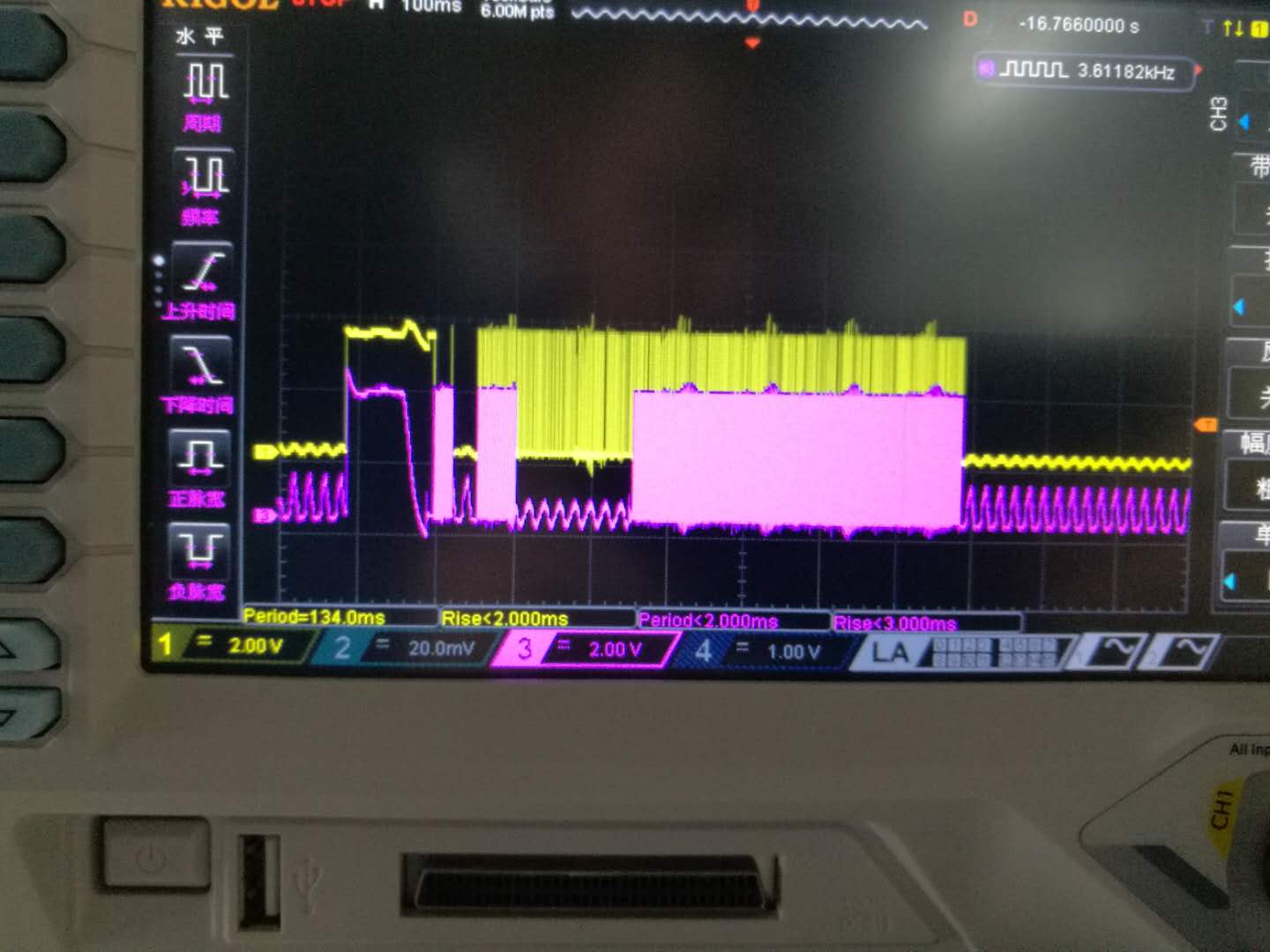

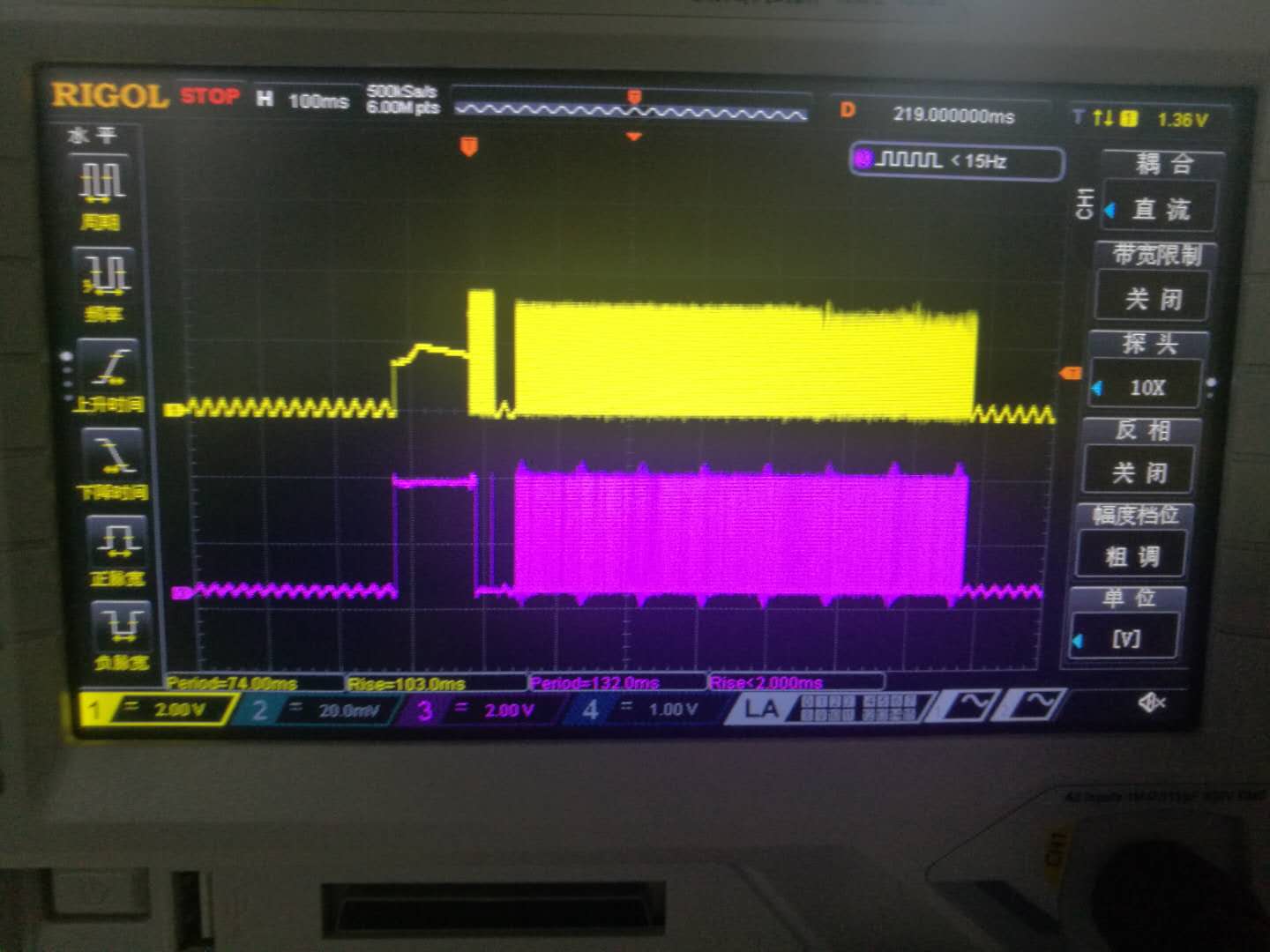

有关全志V3s硬件电路上的关于SPI flash的问题
我在lichee zero开发板上完成了SPI flash固件编译生成,在开发板上也可以正常运行,而后将固件烧录到自制的开发板中,发现无法正常启动,而后接上SPI引脚观察引脚波形,发现uboot未读取成功,不知道是SPI引脚与芯片直连就可以还是需要中间添加其他配件。具体的波形如下图
frist bbcode
这是荔枝派开发板上读取uboot的MOSI和MISO的波形。
second bbcode
这是自制开发板上读取uboot的MOSI和MISO的波形。
想问硬件上要怎么连接才能正常读取

Re: 有关全志V3s硬件电路上的关于SPI flash的问题
你是如何确定 u-boot 没有启动成功的? 是用示波器确定? 还是用串口输出确定?

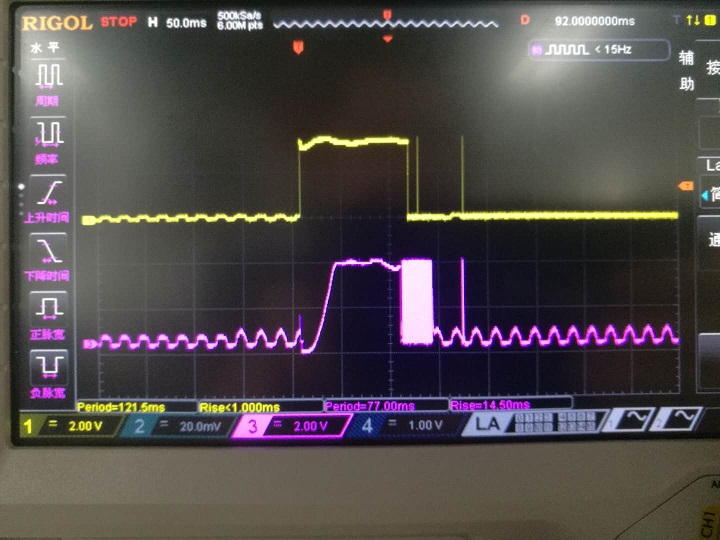

3 bbcode
刚刚再次确认了一下,这一段是自制开发板上用示波器显示读取UBOOT的区域,然后就没有继续读取dtb、kernal,串口只打印了“”这一个符号,这个uboot固件在荔枝派上能正常运行串口0打印。
因为在示波器上读取两者之间波形不一致,以及串口只打印了“”这一个符号所以觉得uboot没有启动成功。
请问这个问题可能是出在哪里?谢谢回复

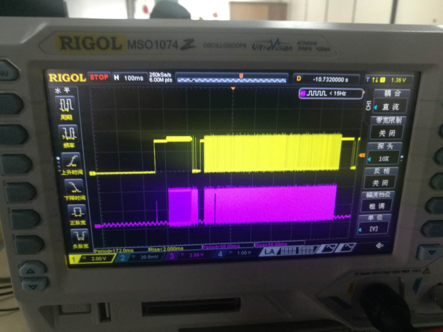

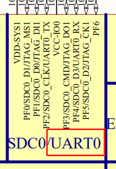

4 bbcode5 bbcode
仔细检查了一下串口,发现原理图里面有两个串口0的引脚,PB和PF,之前看到原理图就直接把芯片上方的PF引脚当成串口0了,看到uboot里配置的串口0PB引脚输出,待会尝试重新编译一下固件烧写进去
然后之前换了块芯片USB调试现在就出问题了。。。。我晕。。。硬件上也没有短路看不出什么问题,电脑显示设备描述符出错,只能换个芯片重新焊试试了,未完待续.......

#9 2019-03-28 11:07:15
我记得 荔枝派zero 默认串口是 PB8,PB9
楼主 #10 2019-03-28 11:13:07
6 bbcode
一个大大的UART0在上面,谁又能想到.......

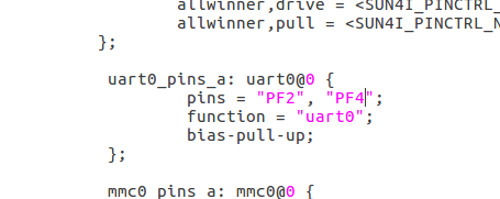

积分: 36
既然能烧录,说明硬件问题应该不大,至少能启动spl (boot0)才对,spl时串口是有输出的。
还是检查有没有弄错串口

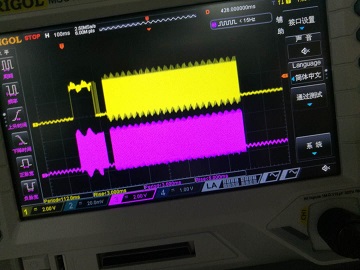

7 bbcode
USB调试串口已经可以烧写了,然后我修改了sun8i-v3s.dtsi里的PB8、PB9为PF2、PF4,重新编译,烧录进去后
8 bbcode
发现还是如上图没有任何输出,是否还能有其他方法确认uboot启动正常?感谢回复
#12 2019-03-28 13:53:33
已发帖子: 9,479
@yangzl 先接 PB8, PB9 看是否有输出, 再谋划改代码吧。

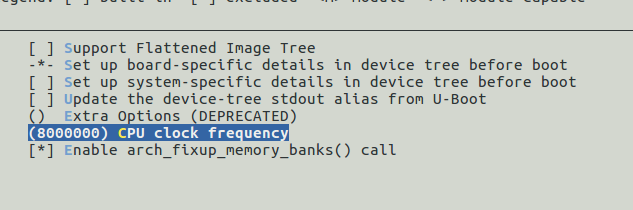

楼主 #19 2019-03-28 17:16:53
yangzl
注册时间: 2019-03-27
已发帖子: 36
积分: 36
感觉有点是 板子布线问题,试一试在 uboot 把 dram和cpu主频都降下来,
分别降为: 166Mhz,800Mhz
重新编译试一试

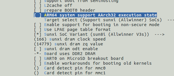

尝试了一下,更改了下面两个参数
FluxBB bbcode 测试FluxBB bbcode 测试

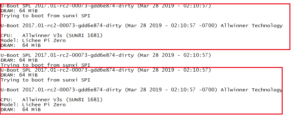

每次串口输出信息不同,下图
感谢回复
#20 2019-03-28 17:19:29
已发帖子: 9,479
这两次可能是 spl 和 uboot 两次报出来的信息。
现在还没有启动?
楼主 #21 2019-03-28 17:27:15

#24 2019-03-28 18:23:16
已发帖子: 9,479
看样子,有可能频率还得降下来才行

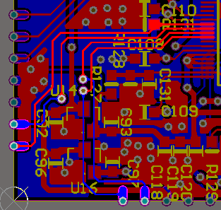

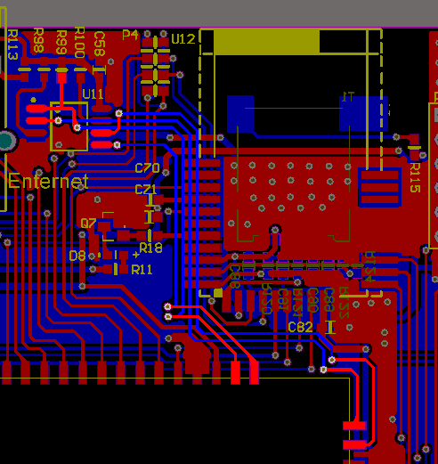

楼主 #25 2019-03-29 11:53:05
yangzl
注册时间: 2019-03-27
已发帖子: 36
积分: 36
看样子,有可能频率还得降下来才行
如果说主频要降频运行的话,那应该是硬件设计的问题吧
硬件设计是底板+核心板的设计,图上高亮部分是芯片连接FLASH的地方,芯片的三组电压都正常德华,会不会是flash离芯片太远导致的问题呢?
感谢回复

#26 2019-03-29 13:38:22
天边那朵白云
注册时间: 2019-03-18
积分: 16
  1. 检查 1.2V, 1.8V, 看是否波纹过大, 可以加大电容或 dcdc的电感。
  2. 调低 SPI 频率, 调到 10Mhz 以下试一试。
