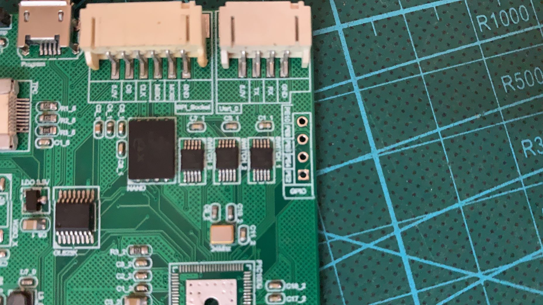

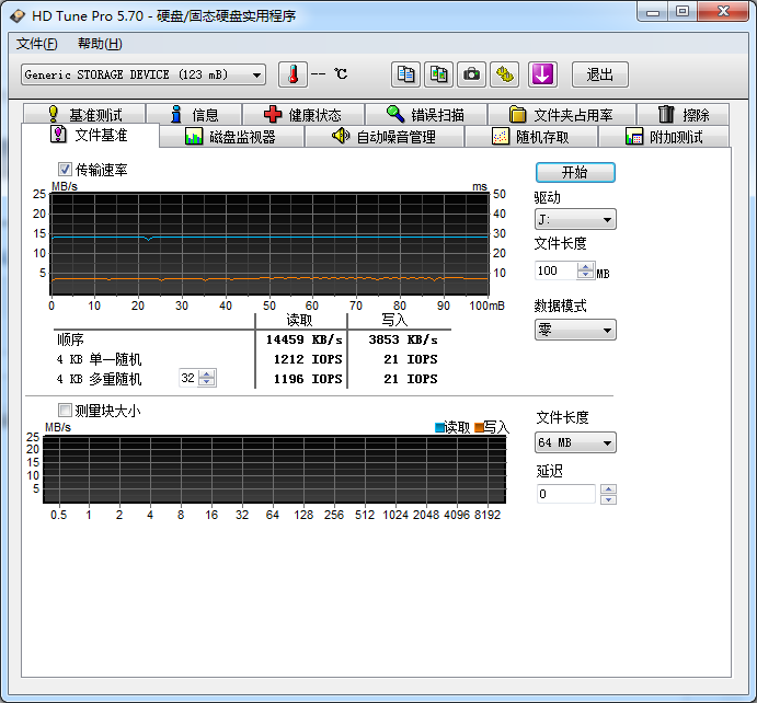

关于 SD NAND 的信号切换。成功!
由于上一篇帖子选型错误,导致信号切换失败,主要是没有注意电子开关的一个带宽参数!
现在使用 SGM4717YMS 这个电子开关,切换成功,附上读写测试图
原理图因为是商业产品,不方便发出来。
简单就说说用 三个 SGM4717YMS 进行6个信号的切换,烧录时候切换到U盘模式,插上电脑显示出一个U盘。这里主控用的是GL823K
正常运行时,将信号引脚切换给CPU(F1C100S),这样两组信号各不干扰。
可能这不是最优方案,还请大师指点!

#2 2019-04-01 13:55:55
已发帖子: 1,138
积分: 1090.5
Re: 关于 SD NAND 的信号切换。成功!
F1C100S在BootLoader模式下直接实现U盘不行吗?微微凉大侠都打通了裸机USB了
#3 2019-04-01 14:23:07
谢楼主,默默记录这套骚操作。
