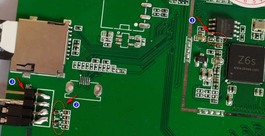

试一试把中科世为的HMI屏改造成开发板
回顾1: https://whycan.cn/t_1998.html (买了两块中科世为的 HMI 屏 玩玩)
回顾2: https://whycan.cn/t_444.html (编译、安装Windows版本sunxi-fel步骤 (32M spi flash补丁,支持W25Q256/MX25L256))
楼主 #2 2019-05-11 17:08:10
已发帖子: 9,442
Re: 试一试把中科世为的HMI屏改造成开发板
改造上面三处, 烧写这个固件 https://whycan.cn/t_1662.html (从荔枝派 16M flash 镜像 Nano_flash_800480.bin 抽出对应的文件)
本站下载(需要解压): Nano_flash_800480.7z
这个固件的默认串口是 UART0(PE0, PE1)
制作一个特殊的TF卡系统, 插入即进入 fel, 这样不用短路也能烧录:
http://linux-sunxi.org/FEL
wget https://github.com/linux-sunxi/sunxi-tools/raw/master/bin/fel-sdboot.sunxi
dd if=fel-sdboot.sunxi of=/dev/sdX bs=1024 seek=8   ####sdX替换成你的TF卡实际磁盘设备
#3 2019-05-11 18:41:00
我也买了个中科的屏,等待晕哥改造成果
PS,感觉开机不止3秒
楼主 #4 2019-05-11 18:53:43
已发帖子: 9,442
达克罗德 说:
我也买了个中科的屏,等待晕哥改造成果
PS,感觉开机不止3秒
大概4秒左右,刚刚把备份的固件烧回去试了一下。
