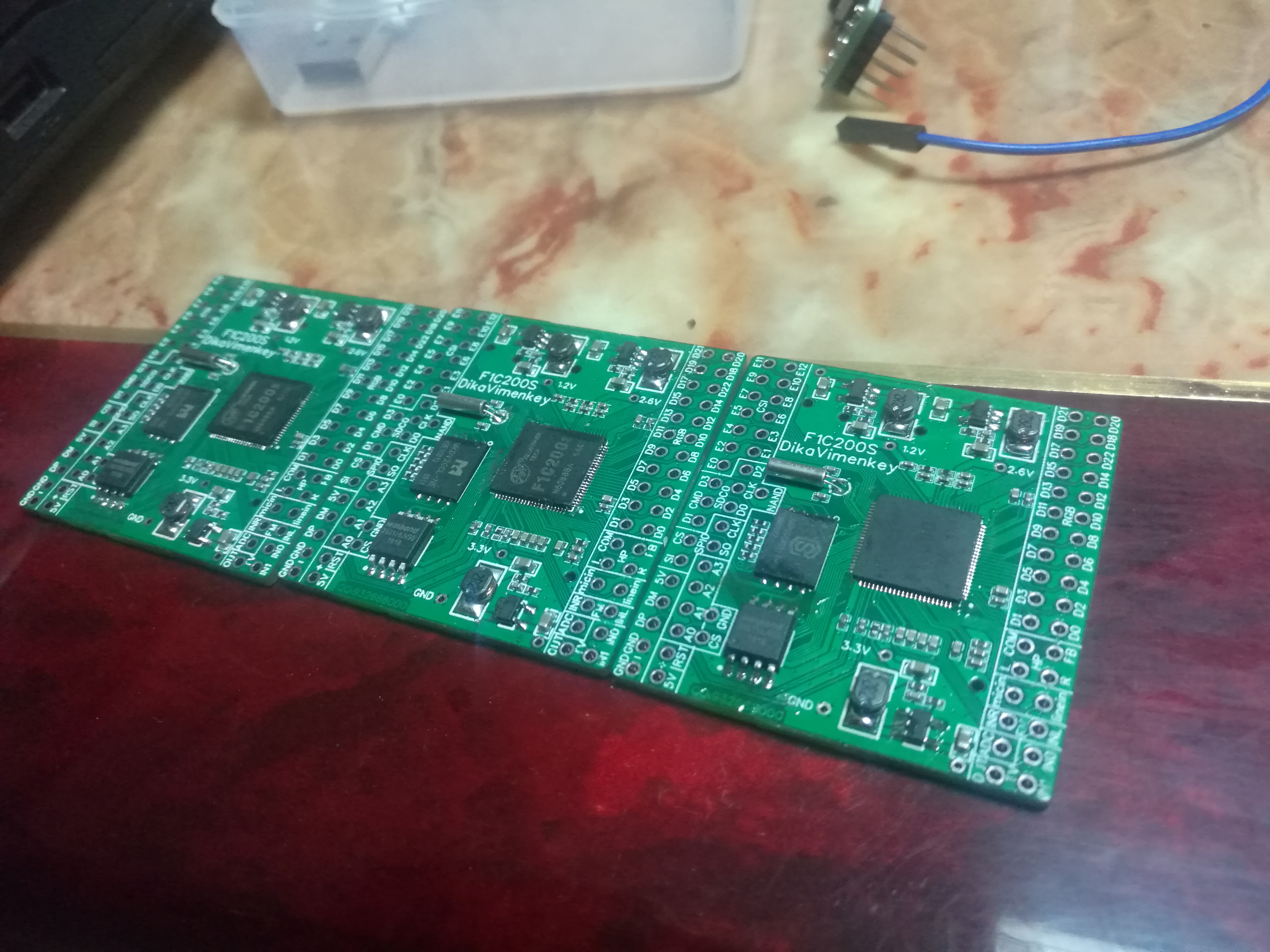

楼主 #5 2019-07-18 10:17:35
Re: F1C200S核心板做回来了
焊好的板子

不错。
板子上有4个很粗的过孔,是干什么用的?

Gentlepig 说:
不错。
板子上有4个很粗的过孔,是干什么用的?
两个是tf卡槽的,,另外两个是smt厂家给加的

#9 2019-07-22 23:23:00
已发帖子: 850
积分: 706
Re: F1C200S核心板做回来了
迪卡 说:
目前,可以使用BSP,编译出的img,可以通过USB直接烧写到spi nor flash,板载sd nand,卡槽里的TF卡。
并且红外IR是BSP默认开启的。
买板子提供修改好的能启动的C600 BSP。
核心电压能调吗?我想看一下低频率,低电压下的功耗情况
楼主 #10 2019-07-23 06:33:12
Re: F1C200S核心板做回来了
kekemuyu 说:
迪卡 说:
并且红外IR是BSP默认开启的。
不能调,毕竟是DCDC,反馈电阻固定,不过你可以飞线自己接个电位器试试。
