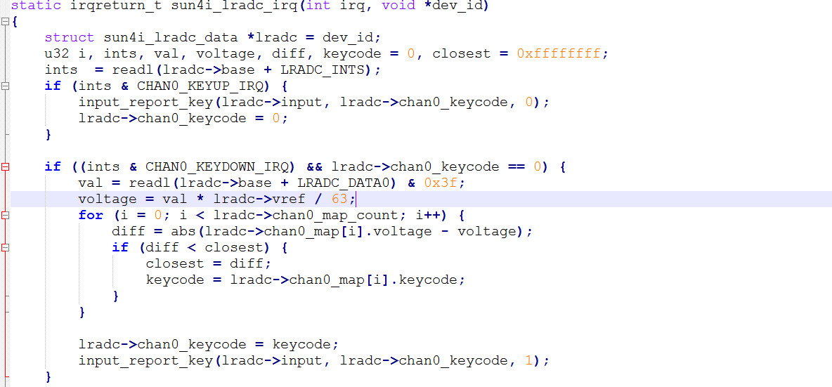

Re: V3S的LRADC采样口 ,看内核里面有这个口的驱动 ,不清楚要怎么去配置哦

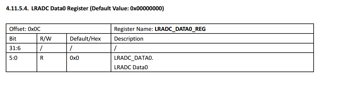

因为这个lradc是6位 所以最大不会超过31 但是从打印数据来看好像不对
#21 2019-07-23 11:27:28
已发帖子: 9,505
你到荔枝派的板子上面测试吧, 我evtest试过键值和 dts一致。
楼主 #22 2019-07-23 11:32:56

就这几个里面的if语句 那个if 才是我读取的确切值 就是看打印跳变很大 我没有用button去控制 那我是不是可以将那个dock里面那几个button 给去掉了

是的 因为我这里不要这几个按钮中断 我就是只要读取event1里面的数据
然后读取出来那个code不一样 vaule,, 从文档里面看到 只有低6位才是数据
没有 button 配置, 不就会出8楼的错误信息,
	lradc->chan0_map_count = of_get_child_count(np);
	if (lradc->chan0_map_count == 0) {
		dev_err(dev, "keymap is missing in device tree\n");
然后不就退出初始化了吗?
只要读 ADC 值吗?
那可能要改驱动, 你看下杂项设备行不行?

6bit 是 64个值吧, 你添加 64个 button 也行, 或者把这个驱动改改,不要去dts这个 button列表,自己处理, 返回读到的 ADC值。

我现在直接将代码里面
error = sun4i_lradc_load_dt_keymap(dev, lradc);
if (error)
return error;
这里给屏蔽了
为什么出来的类型不是一样的哦 就是这个type 和code

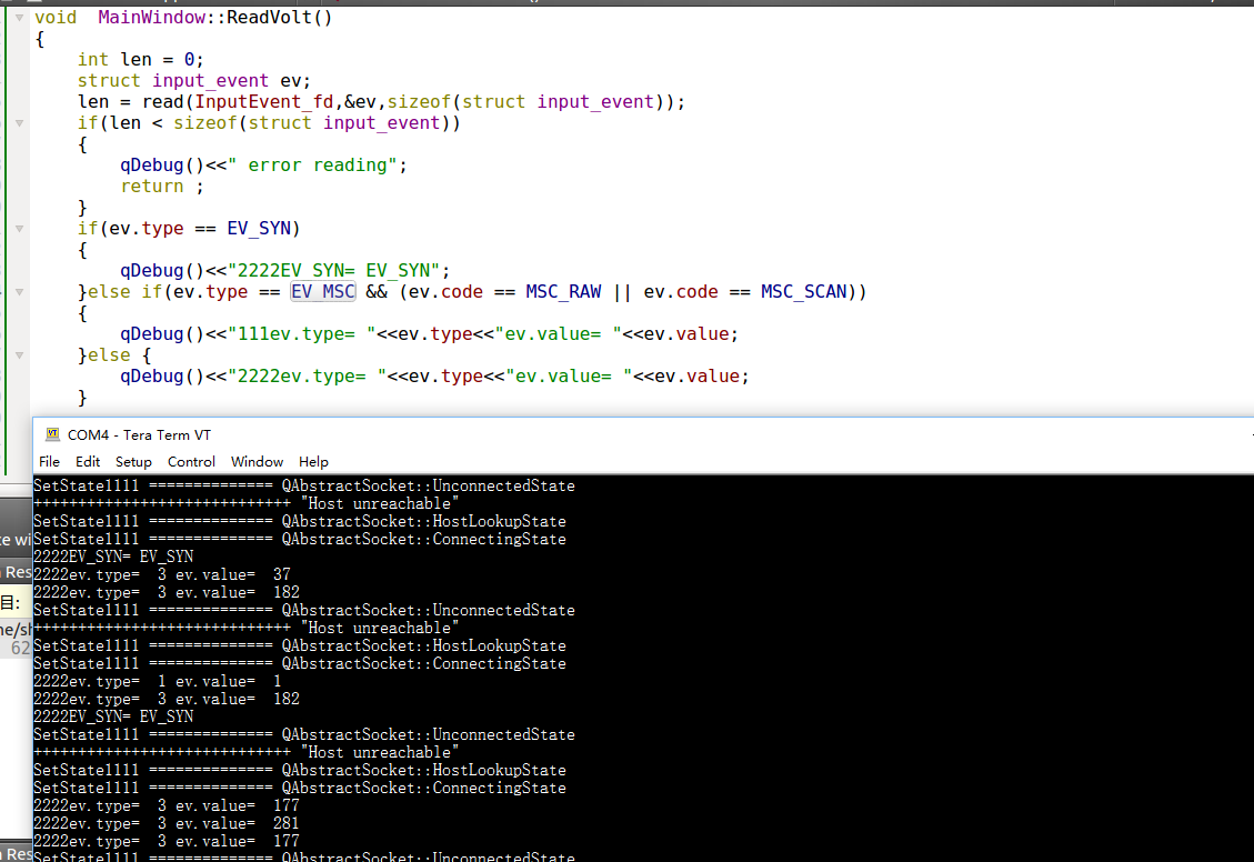

/dev下面有event1 我在驱动里面将那个读取中断按钮的给去掉了
if (error)
return error;
驱动能起来了 在/dev/input/event1 有这个文件。
就是读取的数据还是不对,不知道哪里还有问题

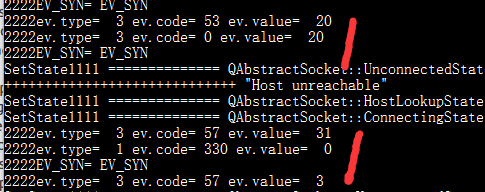

还有一个问题就是不知道为什么这里的code会不一致了 (这里是我引用层打印出来)
2222ev.type= 3 ev.code= 47 ev.value= 2
2222ev.type= 3 ev.code= 53 ev.value= 53
2222ev.type= 3 ev.code= 54 ev.value= 6
2222ev.type= 3 ev.code= 47 ev.value= 3

是这个 LRADC 采集抖动这么大?
