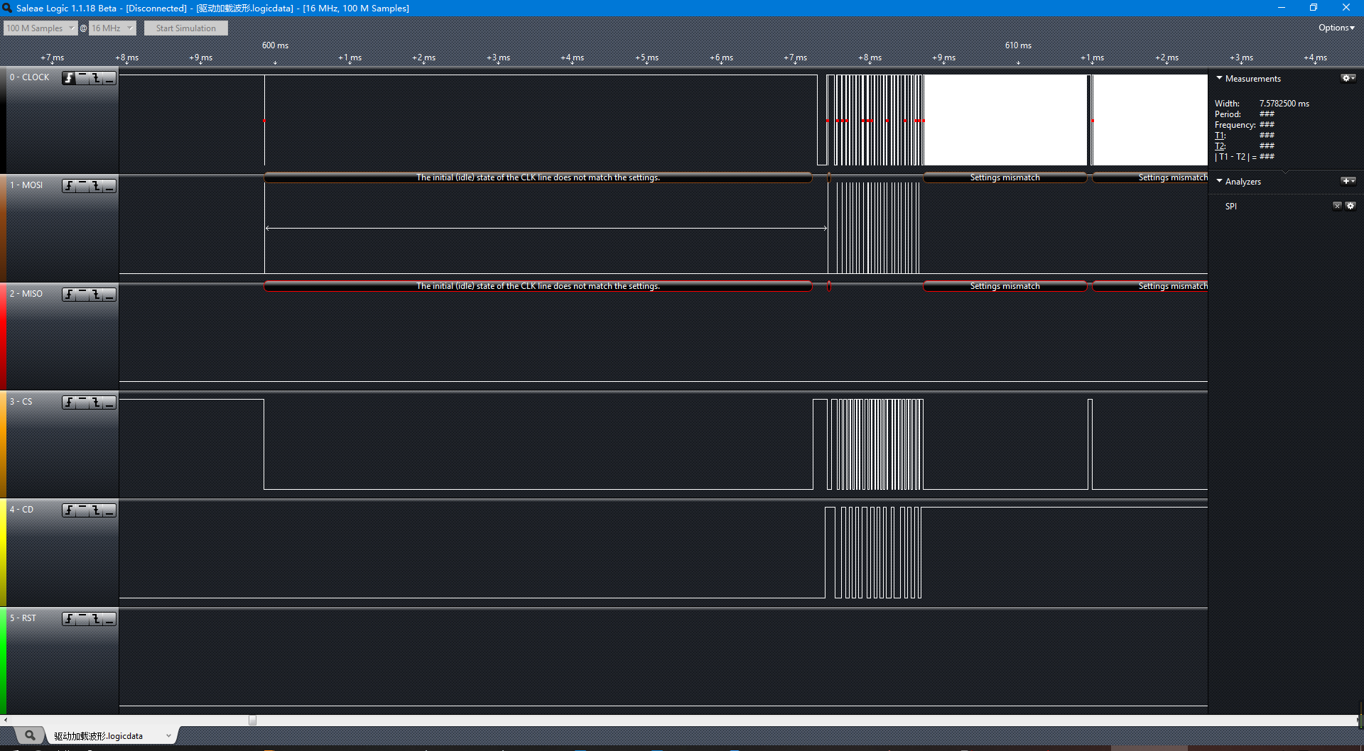

请教ST7789V,不显示,发现波形完全不对!请高手指点一二!!
请教ST7789V,不显示,发现波形完全不对!仔细防照
http://zero.lichee.pro/%E8%B4%A1%E7%8C%AE/article%203.html?highlight=fbtft
LicheePizero_SPI_LCD_st7789.pdf
操作,还是没有效果!!!
dts文件: https://whycan.cn/files/members/1808/dts.zip
sun8i-v3s-licheepi-zero-dock.dts 文件:

加载驱动时候的波形如下:
文件:saleae 1.1.18版本以上可以打开   https://whycan.cn/files/members/1808/none.zip
加载驱动时候的波形如下:
文件:saleae 1.1.18版本以上可以打开   https://whycan.cn/files/members/1808/fb.zip

下面的那个,好像复位引脚没有变高,也没有复位电平
最近编辑记录 danile (2019-08-06 15:36:04)
#4 2019-08-06 15:37:09
已发帖子: 9,437
Re: 请教ST7789V,不显示,发现波形完全不对!请高手指点一二!!
spi 的时序能对上吗?
楼主 #5 2019-08-06 15:44:07
danile
注册时间: 2019-07-08
已发帖子: 76
积分: 54.5
spi 的时序能对上吗?

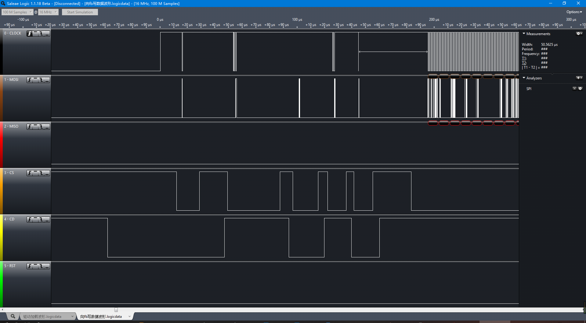

除了设备驱动加载时候,SPI发送的全是0,感觉不正常,加载完,我cat xxx>/dev/fb0  ,SPI前面一段杂乱的波形,后面数据是对的

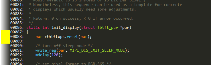

https://github.com/Lichee-Pi/linux/blob/zero-4.13.y/drivers/staging/fbtft/fb_st7789v.c
源代码里面没看到 复位的操作呢,为什么 Documentation\devicetree\bindings\display\panel\sitronix,st7789v.txt  文件里面有复位引脚!!
而且我发现ili9341里面有复位的相关操作:
https://github.com/Lichee-Pi/linux/blob/zero-4.13.y/drivers/staging/fbtft/fb_ili9341.c
par->fbtftops.reset(par);

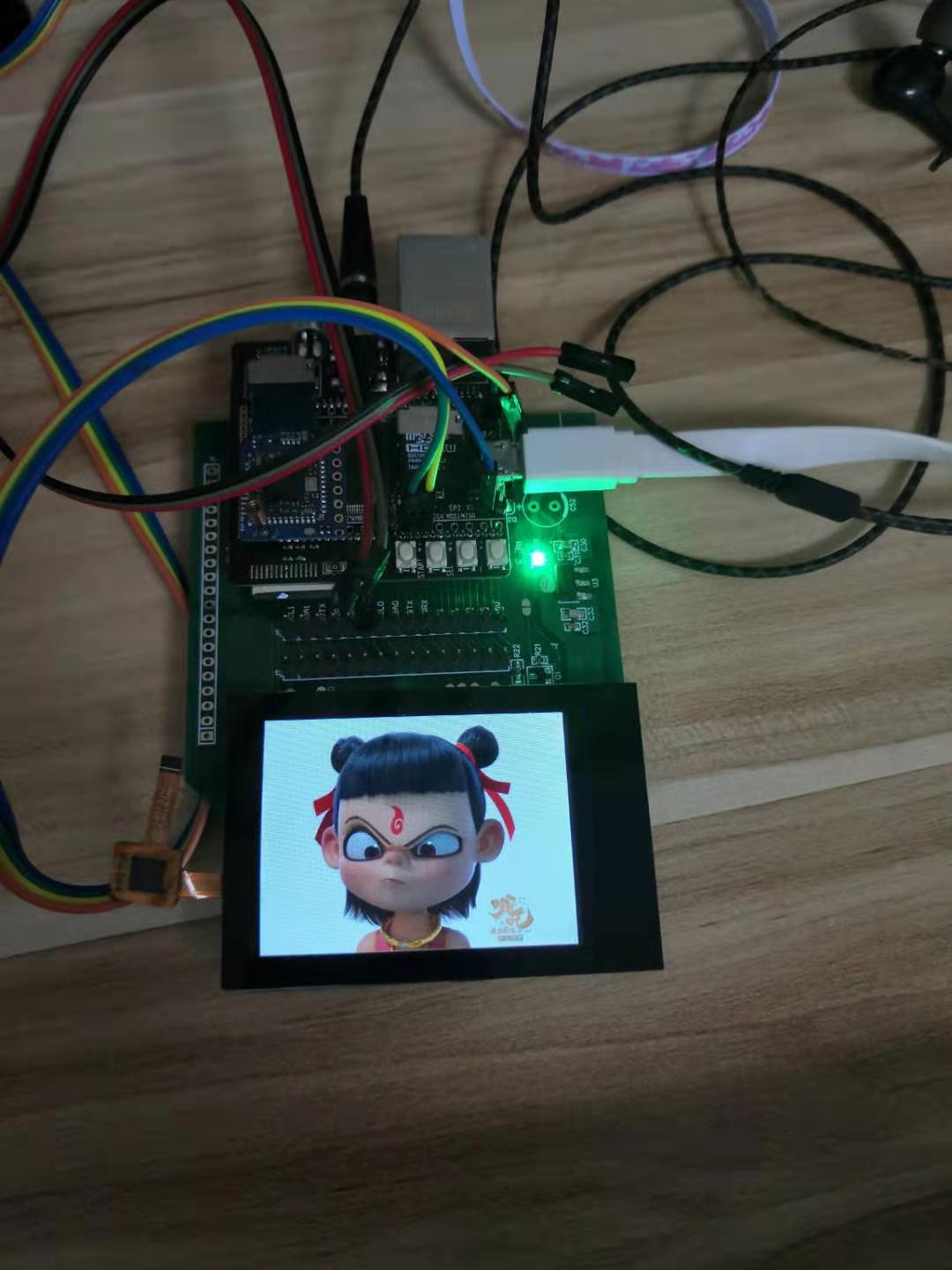

可以的,其实就是那个复位问题,至于波形很乱,是因为spi时钟超过了逻辑分析仪的上限了
#16 2019-08-06 21:35:19
已发帖子: 9,437
danile 说:
现在可以显示了吗?
那代码是怎么改的呢?方便传个液晶显示的图片吗?

把复位代码加载初始化之前:
#18 2019-08-06 22:50:33
屏幕看起来不错,还带触摸
#19 2019-08-06 23:02:14
已发帖子: 9,437
屏幕看起来效果挺好,在哪里买的?

屏幕看起来效果挺好,在哪里买的?
是以前给客户开发产品,给的几片,厂家好像叫做华宇彩晶
