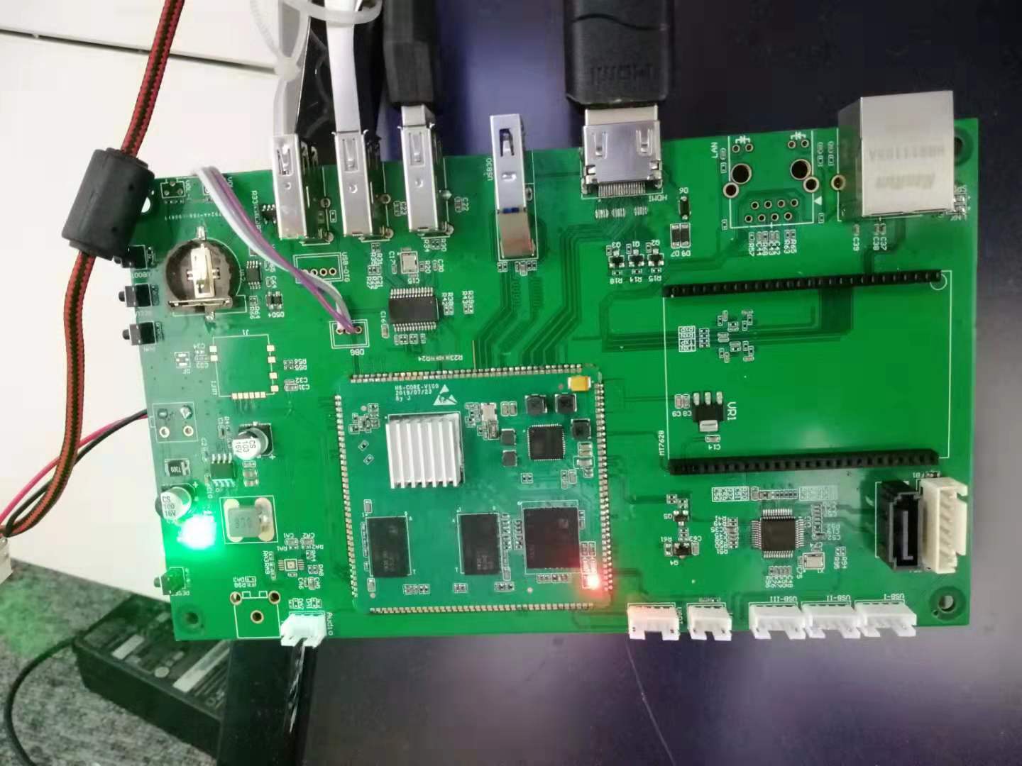

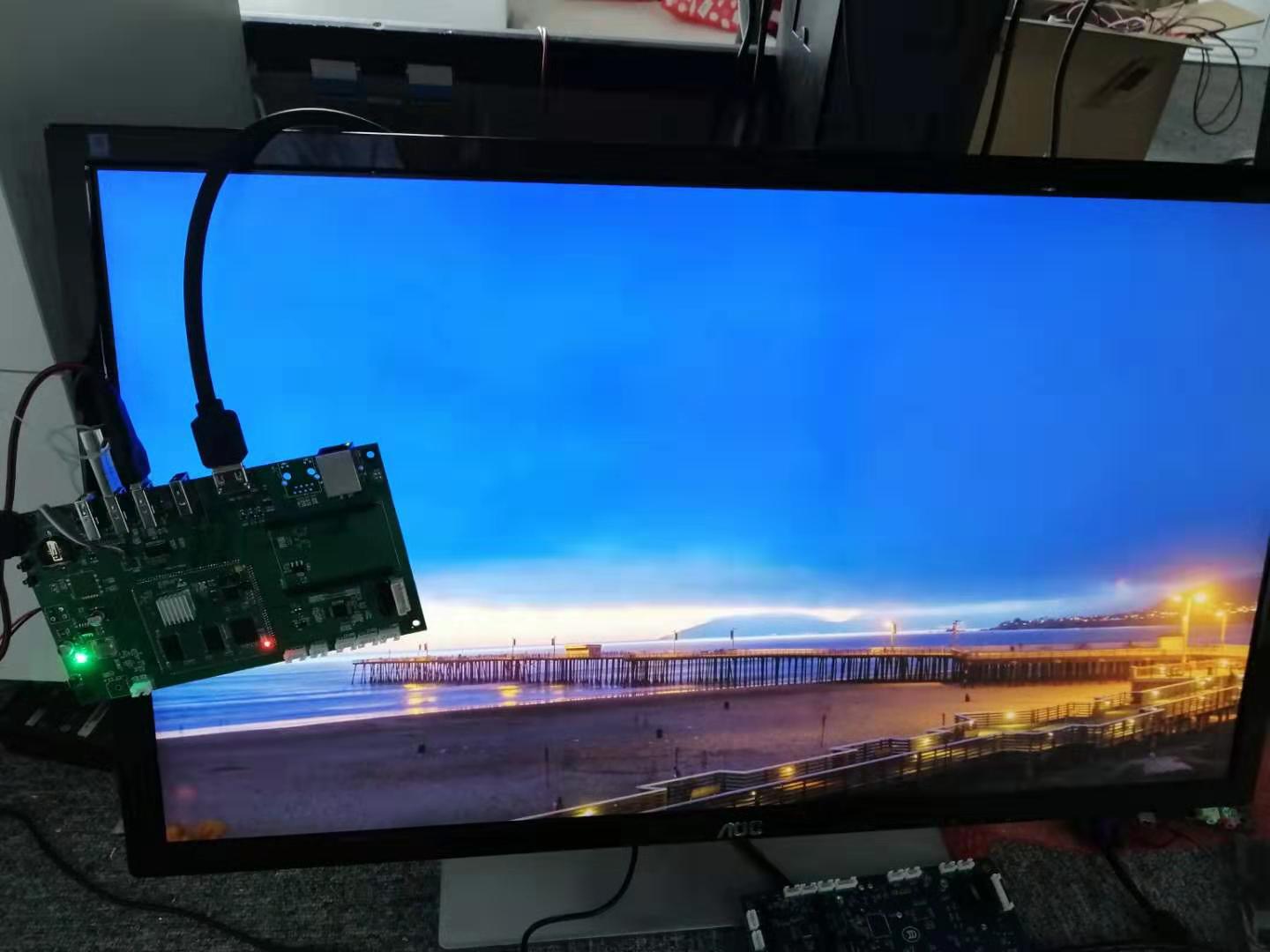

做了一块全志H6的板子玩,感觉也还可以4K蛮稳定的
之前一直用的RK3288的,最近试着做了一片H6的,感觉还可以。
发现如果只是做应用的话蛮简单的,板子画好没太多要调的东西。而且不知道是不是之前3288的板子做的不太好,CPU旁边的晶振一摸就挂了。全志的整个板子随便摸都没啥问题,昨天跑了一天播放4K的视频貌似蛮稳定的。(HDMI上还做错了点地方手工飞线接的,居然4K也蛮稳定)

这个核心板是自己设计的,还是买的?

自己弄的,在捷多邦贴的。
现在想想感觉还是金手指的方便点吧,直接可以拆下来,邮票孔焊接好了感觉要拆不方便。   我们一年可能会用个几百个,但是直接做好整板备库存的话万一不用了感觉有点浪费所以就都是做成分开来贴的方式,万一多了核心部分还可以留作它用。

哈哈   我们的应用场景比较另类,要带路由还要SATA usb也要的比较多   所以只能自己做板子。 外面有卖的商用的板子拼凑的话不太稳定,但是自己确实只能消耗个几百个吧,设备上用的。 实验板随便画的,比较凌乱,嘉立创做的四层板贴的阻容,剩下一下手工焊,感觉捷多邦也还可以就是速度不如嘉立创规范化

性能那肯定3288要好。
不过4K播放感觉H6不错。而且感觉HDMI接口4K的话H6更稳定 ,我的底板双层都4K稳定,啥阻抗等长啥的都没太讲究嘉立创做的板都很稳定。 但是我另一个3288的6层板HDMI接4K的就会有概率不太稳定。
