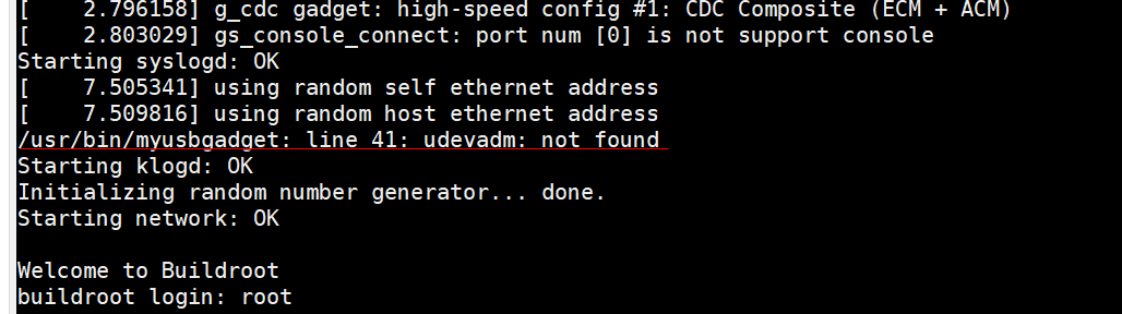

LicheePi Nano Usb复合设备RNDIS功能问题
在做USB复合设备的时候,参考了晕哥之前的文章
https://www.lotlab.org/2018/07/29/record-of-using-licheepi-part-2-using-linux-gadget
目前,usb的串口功能可以正常与板子进行交互,但是RNDIS的功能却没有成功
开机启动的时候,在加载脚本的时候出现 /usr/bin/myusbgadget: line 41: udevadm: not found
如图片所示
失败图片
我查了系统,确实没有udevadm这个程序。
请问一下,要如何解决这个错误,让系统支持RNDIS功能
请大家赐教,谢谢
另外附上myusbgadget脚本的内容

#2 2019-09-15 22:06:49
Re: LicheePi Nano Usb复合设备RNDIS功能问题
udevadm 这个命令没有找到,这个是干嘛用的?
#3 2019-09-15 22:10:56
我去看下 buildroot有没有
#4 2019-09-15 22:20:24
https://github.com/gentoo/eudev/blob/master/src/udev/udevadm.c
https://github.com/systemd/systemd/blob/master/src/udev/udevadm.c
找到了这两个, 在 buildroot里面开启 eudev 或 systemd, 应该都可以生成 udevadm 命令,重新打包文件系统即可.

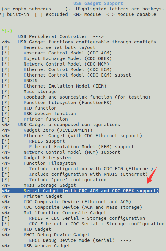

你装的是g_cdc驱动,但是脚本用的configfs。 内核选项里关掉legacy usb gadget, 启用configfs usb gadget再试试。
#7 2019-09-18 10:09:41
xm1994
注册时间: 2019-07-03
已发帖子: 65
积分: 64.5
Device Drivers ---> USB support ---> USB Gadget Support --->
enable USB Gadget functions configurable through configfs
disable USB Gadget precomposed configurations
楼主 #8 2019-09-18 11:21:57
lanjackg2003
注册时间: 2019-06-12
积分: 42
是的,目前这个log的打印信息,就是已在linux的内核里面配置了

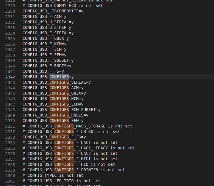

楼主 #9 2019-09-18 20:12:04
lanjackg2003
注册时间: 2019-06-12
积分: 42
/files/members/1741/2019-09-18_20-09-37.png
查看 .config 文件,如图片所示,相关的配置也是对的

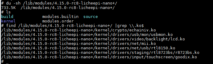

#12 2019-09-18 20:56:49
/lib/modules/4.15.0-rc8-licheepi-nano+/ 这下面有问题吗?
du -sh /lib/modules/4.15.0-rc8-licheepi-nano+/
find /lib/modules/4.15.0-rc8-licheepi-nano+/ |grep \\.ko$
楼主 #13 2019-09-18 20:57:45
lanjackg2003
注册时间: 2019-06-12
积分: 42
图片是我看到的信息
/files/members/1741/2019-09-18_20-55-25.png
楼主 #14 2019-09-18 21:01:52
lanjackg2003
注册时间: 2019-06-12
积分: 42
/files/members/1741/2019-09-18_21-01-01_20190918-2102.png
这个是执行之后的打印信息
最近编辑记录 lanjackg2003 (2019-09-18 21:02:51)
#15 2019-09-18 21:04:33
不完整, 缺 modules.dep.bin, modules.dep
删除 lib/modules/4.15.0-rc8-licheepi-nano+/ 目录:
rm lib/modules/4.15.0-rc8-licheepi-nano+/ -rf
重新执行前面的 modules_install

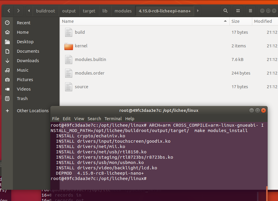

楼主 #16 2019-09-18 21:13:45
lanjackg2003
注册时间: 2019-06-12
积分: 42
/files/members/1741/2019-09-18_21-12-44.png
重新安装也仍然没有生成 modules.dep.bin, modules.dep 这两个文件

楼主 #18 2019-09-18 22:39:27
lanjackg2003
注册时间: 2019-06-12
积分: 42

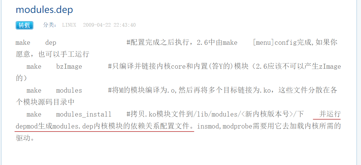

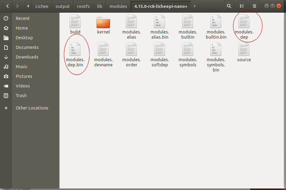

参考链接
http://blog.chinaunix.net/uid-10386087-id-2959091.html
/files/members/1741/QQ20190918222909.png
如文章说的那样情况,查看了我的编译环境,发现确实没有 depmod 这个命令
通过如下命令安装
sudo apt-get install module-init-tools
然后再重新执行
ARCH=arm CROSS_COMPILE=arm-linux-gnueabi- INSTALL_MOD_PATH=/opt/lichee/buildroot/output/target/  make modules_install
可以看到现在能够正常生成 modules.dep.bin, modules.dep 文件了
/files/members/1741/2019-09-18_22-33-24.png

#20 2019-09-18 22:55:50
勾选 usb gadget 相关选项,确认生成了 g_serial.ko

#24 2019-09-19 08:16:17
测试 usb IP网络: https://whycan.cn/t_2401.html#p18389
你先卸载 g_serial: modprobe -r g_serial
然后才可以用 g_ether
#25 2019-09-19 08:21:04
另外有一个 serial + ethernet 的 usb gadget 复合驱动

# modprobe g_multi.ko
[  110.008847] using random self ethernet address
[  110.013464] using random host ethernet address
[  110.023788] Mass Storage Function, version: 2009/09/11
[  110.028952] LUN: removable file: (no medium)
[  110.033420] no file given for LUN0
[  110.045133] console [ttyGS-1] disabled
[  110.049026] g_multi musb-hdrc.1.auto: failed to start g_multi: -22
[  110.066121] using random self ethernet address
[  110.070736] using random host ethernet address
[  110.079196] Mass Storage Function, version: 2009/09/11
[  110.084502] LUN: removable file: (no medium)
[  110.088833] no file given for LUN0
[  110.100390] console [ttyGS-1] disabled
[  110.104295] g_multi musb-hdrc.1.auto: failed to start g_multi: -22
modprobe: can't load module g_multi.ko (kernel/drivers/usb/gadget/legacy/g_multi.ko): Invalid argument
请问 modprobe g_multi.ko 后面还要带什么参数吗
另外附上设备上的驱动内容
  INSTALL crypto/echainiv.ko
  INSTALL drivers/input/touchscreen/goodix.ko
  INSTALL drivers/net/mii.ko
  INSTALL drivers/net/usb/rtl8150.ko
  INSTALL drivers/staging/rtl8723bs/r8723bs.ko
  INSTALL drivers/usb/gadget/function/usb_f_mass_storage.ko
  INSTALL drivers/usb/gadget/legacy/g_cdc.ko
  INSTALL drivers/usb/gadget/legacy/g_ether.ko
  INSTALL drivers/usb/gadget/legacy/g_multi.ko
  INSTALL drivers/usb/gadget/legacy/g_ncm.ko
  INSTALL drivers/usb/gadget/legacy/g_serial.ko
  INSTALL drivers/usb/mon/usbmon.ko
  INSTALL drivers/video/backlight/lcd.ko
  DEPMOD  4.15.0-rc8-licheepi-nano+
我可以顺利得到g_serial.ko g_ehter.ko g_multi.ko 和 modules.dep modeles.dep.bin 这几个文件
下一步不知道该怎么弄了
我现在用的荔枝派ZERO采用的是TF卡烧录boot,拷贝zImage .dts 文件,解压roofts.tar的方式工作的
#41 2020-05-12 19:28:23

难题在于得到了驱动文件之后不知道该怎么加入到我的荔枝派当中来运行
是直接把那些文件拷贝到TF卡里面的特定位置在加载吗?
本站搜索关键字: modules_install 和 INSTALL_MOD_PATH:
https://whycan.cn/t_2996.html#p24793
https://whycan.cn/t_2701.html#p21651
