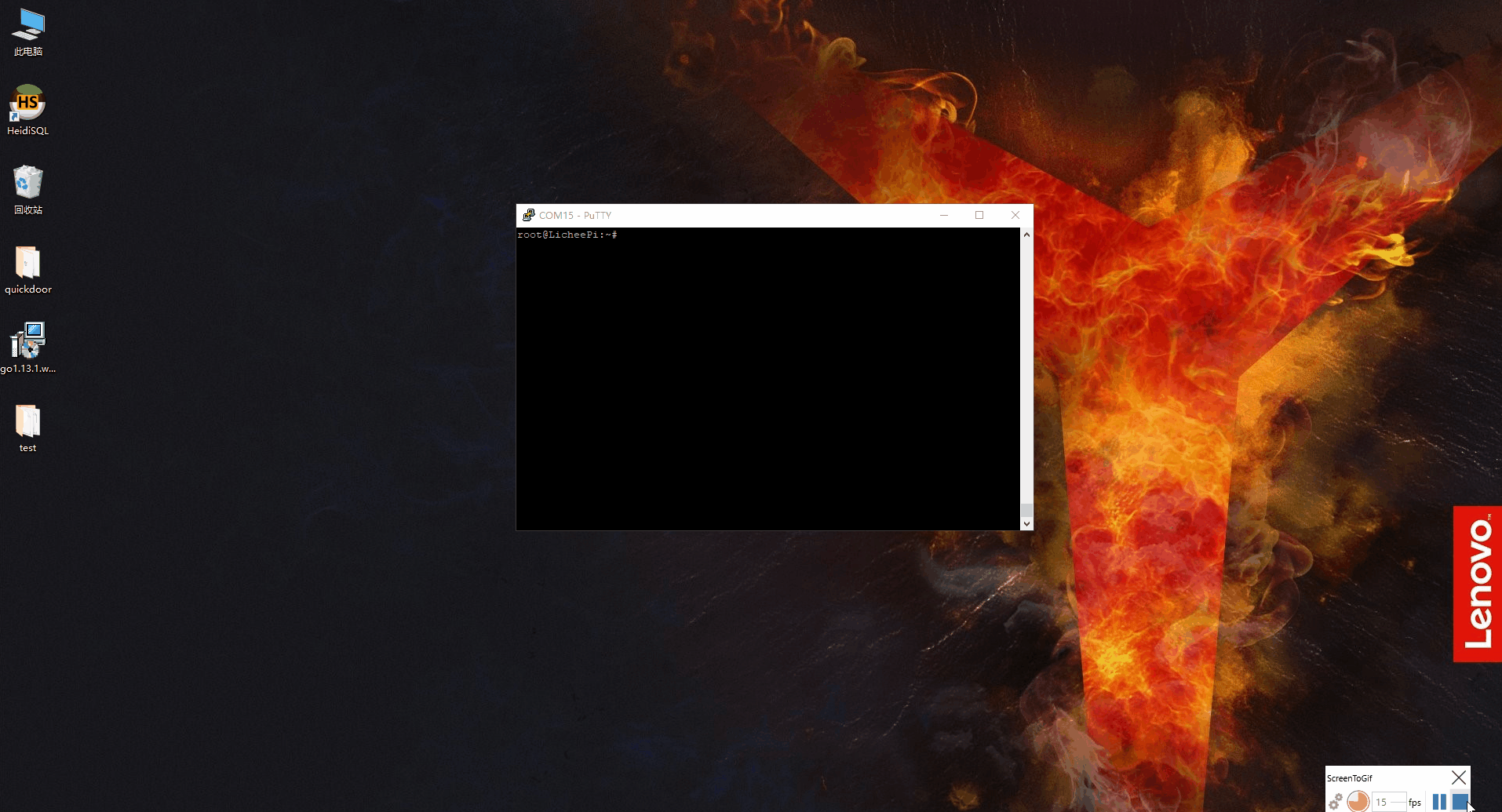

用go语言开发f1c100s/v3s之最简单的文件服务器
当前只有文件浏览和下载功能,可执行文件6m多。
package main
import (
	"log"
	"net/http"
	"os"
func main() {
	os.Mkdir("file", 0777)
	err := http.ListenAndServe(":8080", http.FileServer(http.Dir("file")))
	if err != nil {
		log.Fatal("ListenAndServe: ", err)
直接下载: /files/members/1315/fileserver.gif

go平台真强大! 区区几行就完成了这么复杂的功能.

楼主这个gif有24M多,居然加载了几分钟
下次能否控制下体积,没必要全屏gif吧。。。。。。

或者分成多个gif文件,提升浏览体验

是不是网速问题,我这里是秒开

也有可能,别的网站很快,但是坑网看附件就不快

这破站网速确实分地域和时间段,还有运营商, 但是总体还算可以.

Golang的特性就是这样,都是静态编译,编译出来的文件都挺大的
