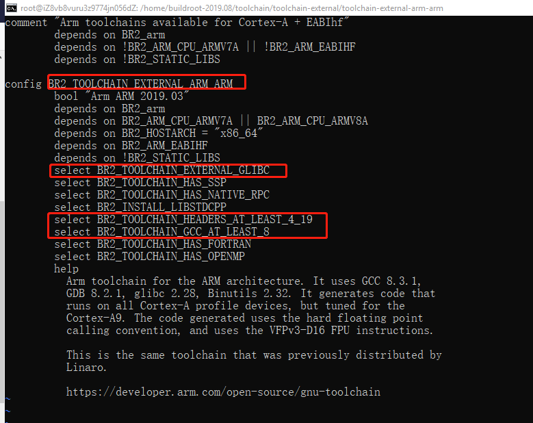

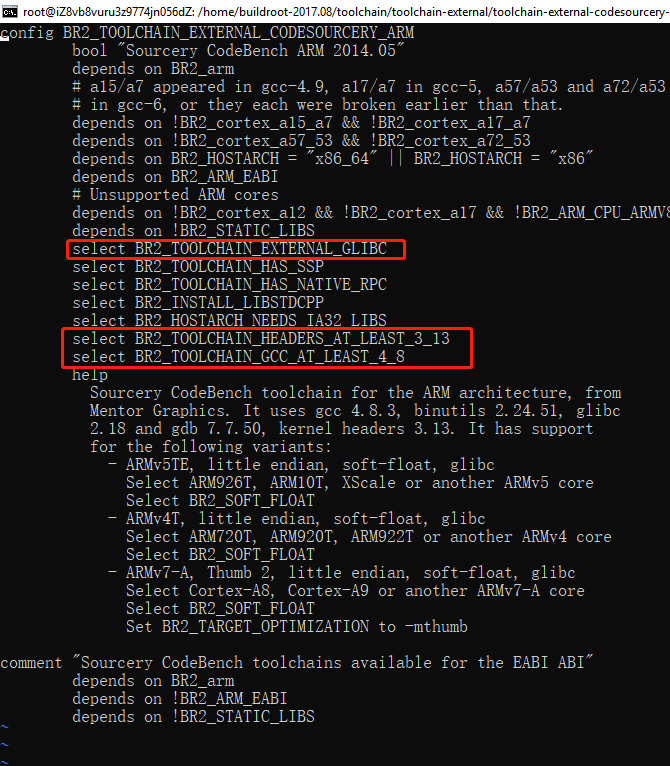

第一张图是buildroot 2019里面的Config.in
第二张是2017
人家规定了版本
至于4.10可以,4.15报错,要看看她的buildroot里面的具体情况
有些脚本编写时可能没有考虑到新版本
这个在./configure时经常出现,不知道buildroot是不是一样存在
