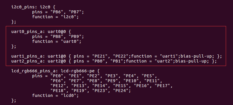

官方说配置sun8i-v3s.dtsi,然而uboot和linux下都有这个文件,那究竟是哪个》》???

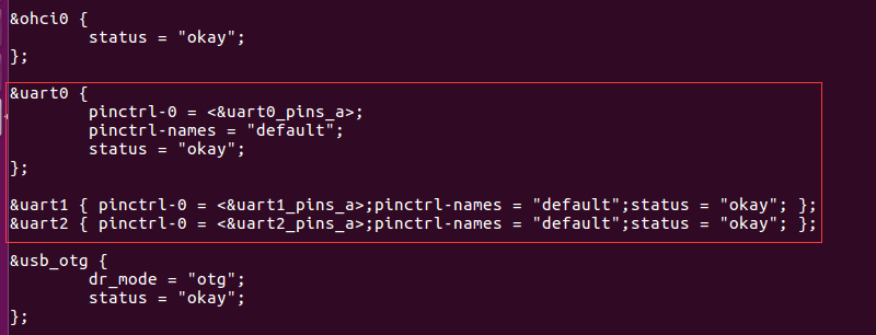

我修改了linux下的这个文件,具体路径linux/arch/arm/boot/dts/sun8i-v3s.dtsi
官方说的sun8i-v3s-licheepi-zero.dts具体路径:linux/arch/arm/boot/dts/sun8i-v3s-licheepi-zero.dts
之后打包完烧到板子里

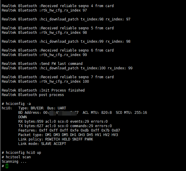

./rtk_hciattach -n -s 115200 ttyS2 rtk_h5 > hciattach.txt &
可以继续玩耍了^_^
但是。。。。。。。
还不清楚怎么设置蓝牙,还有就是手机搜索不到这个蓝牙。
