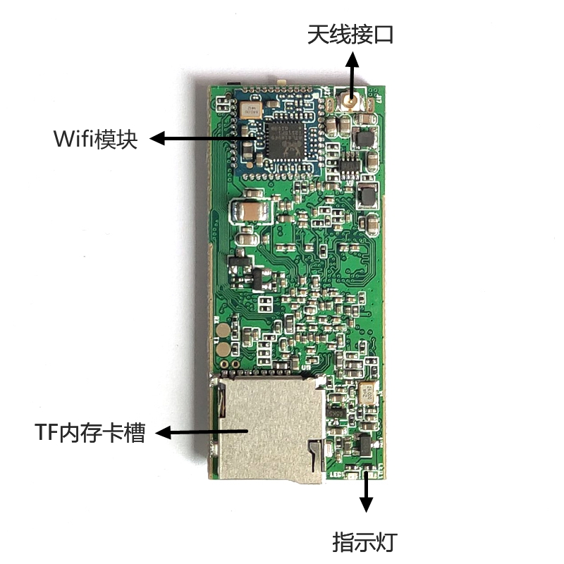

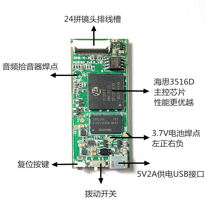

拥有通用相机板是测试相机传感器的良好解决方案。不幸的是,没有很多可用的解决方案。目前发现这个(有点贵 - ¥580.00):
邦视维400万高清海思3516D无线WiFi网络摄像机1080P微型摄像单板: https://item.taobao.com/item.htm?id=589612334226

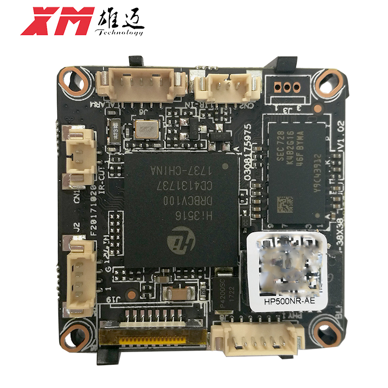

要海思方案的板子,搜"雄迈"模组,很多 配合还是的SDK,基本可以做开发板用, 就是调试串口输出自己焊一个3P的座子即可

XM模块通常没有适当的文档,因此需要进行逆向工程。确保可以大约120元的价格购买Hi3516D模块,如下所示:
雄迈原装网络模组Hi3516D+PS5510高清摄像头模块500万H.265+芯片 : https://item.taobao.com/item.htm?id=563486966598
仍然没有WiFi,没有集成的SD卡。也许有人可以用更高级的芯片来制造东西:全志V5 ...?
板子淘宝链接失效了,对18ev300实现类似功能比较感兴趣
