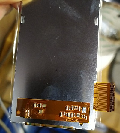

楼主 #4 2019-12-09 08:46:02
Re: spi + rgb LG4573 屏驱动资料 (已售罄)
LCD图片
