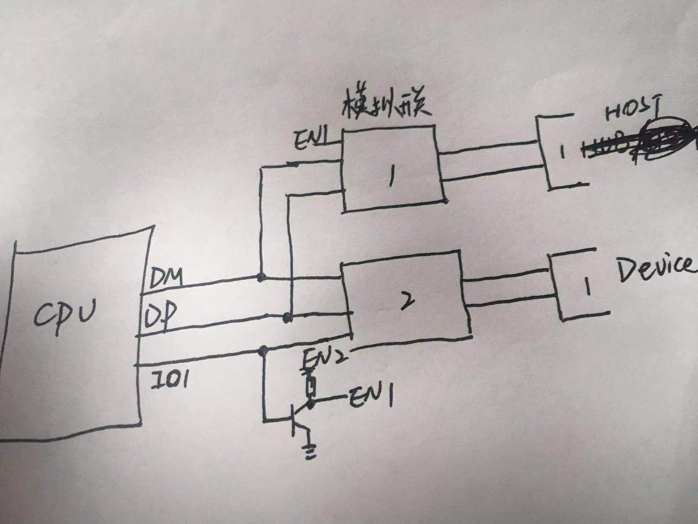

一个纠结了很久的问题,全志的芯片OTG电路如何设计, 才能使 设备(烧录/接电脑adb传文件) 和 HUB(u盘/条码枪) 同时使用呢?
第一次发帖,好紧张。
请各位大佬不吝赐教.

楼主 #4 2019-12-19 11:58:52
好想做个有钱人
注册时间: 2019-12-19
积分: 40
Re: 一个纠结了很久的问题,全志的芯片OTG电路如何设计, 才能使 设备(烧录/接电脑adb传文件) 和 HUB(u盘/条码枪) 同时使用呢?
mango wrote:
OTG本来就是Host和Device 二选一,无法同时。
不好意思, 我表述错误,
应该是, Host和Device 都能用,不需要同时。
有什么办法动态切换吗?我分时使用也可以的。

可以加个IO,控制两个模拟开关芯片,2个模拟开关芯片的使能脚互斥。 就可以在芯片端控制使用哪个USB通路,

模拟开关芯片 例如 CH442

OTG,做host和device,肯定是分时使用,硬件上,你是首要双接口?
我用单片机做过一个micro口的,用作host的时候,外部接一条OTG转接线。
电路需要加电源和mos管控制
如果是单接口的,OTG本身不就支持动态切换吗? USB的ID脚拉低时,CPU作为Device, 作为Host时,ID脚外部不接,板子内部拉高,就是当Host。
关于电源控制,在没有接任何东西时,CPU是当主机的,可以写脚本,查询到当前是主机模式的话,就输出电源,是从机模式(ID脚被拉低)就停止输出电源。

如果双接口不需要支持同时插设备在两个口上的话,也可以一个MicroUSB/Mini 一个USB-A。 如果都是USB-A,就需要手动在CPU端或者另外弄个ID脚信号来切换
不要用wch的,跑高速USB不够用。。
用TI的,
TS3USB221XXX
挑合适的便宜的用
