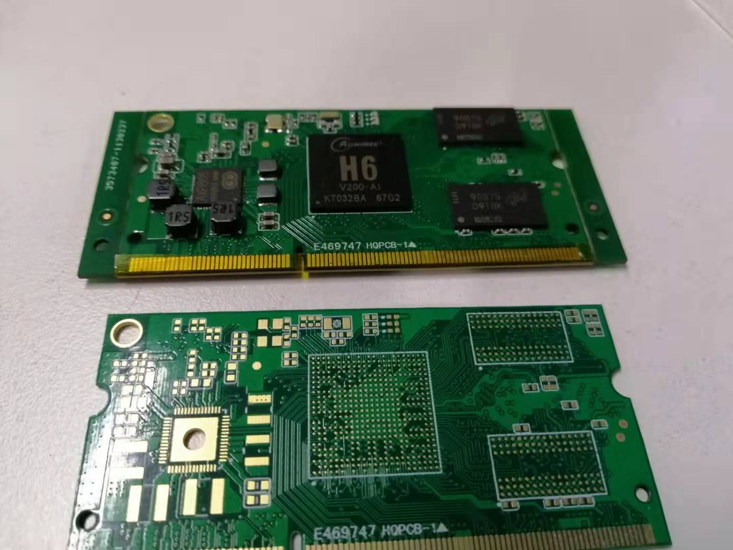

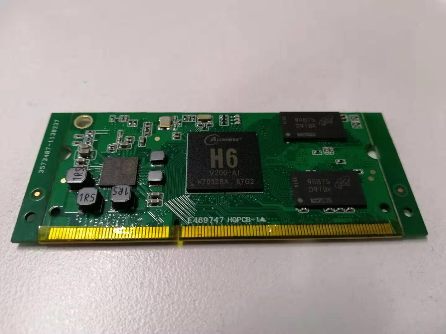

做了个全志H6的DDR4版本内存条板,HQPCB和捷多邦贴片。
之前做了个邮票孔的,感觉邮票孔焊死后不是很灵活,PCB贴片良率还是有点问题所以想可拆下来的更加灵活点。
这次HQ做了版PCB,来回改了好多次总算接收可以做了。 然后找捷多邦贴了样板,这次没有首次优惠价了,不过打样10片收1200元应该算是不贵吧  其他厂或者小作坊都要毛2000左右。
楼主 #2 2019-12-30 08:48:24
arychen
注册时间: 2019-04-06
已发帖子: 261
积分: 236.5
Re: 做了个全志H6的DDR4版本内存条板,HQPCB和捷多邦贴片。
还没有验证调试,整体花的成本比之前少,只是HQ做PCB自己傻逼了一次,做了1.6厚度。。。。。插不进DDR3座子,浪费了两千多大洋。

为什么不做BTB连接其的那种?金手指的造价太高了吧!

BTB的连接器也不便宜吧?

发现全志的一个坑,就是画2片DDR的话,如果要做2GB容量,单片1GB DDR3的颗粒贼贵,比4片512MB的贵了非常多。问的一颗DDR3 1GB的要六十多,太夸张了,一些1GB的大S版本的也不便宜,所以改了个DDR4的版本,单颗DDR4 1GB的30来块钱。
不知道大家还有没有好的内存颗粒选择推荐

金手指比BTB低,lz位用的应该是204Pin的,座子一般也就5元的样子。而BTB端子+座子估计总共要20元。
楼主 #17 2020-01-07 19:28:03
arychen
注册时间: 2019-04-06
已发帖子: 261
积分: 236.5
是的。BTB的要贵很多。我们借用的DDR3-204P的接口。
之前还担心DDR3-204P的座子接触问题,开了孔可以底板贴螺柱上螺丝,不过实际看了下这个接口卡的还是蛮结实的,电脑内存条就是这样直接卡住的。
