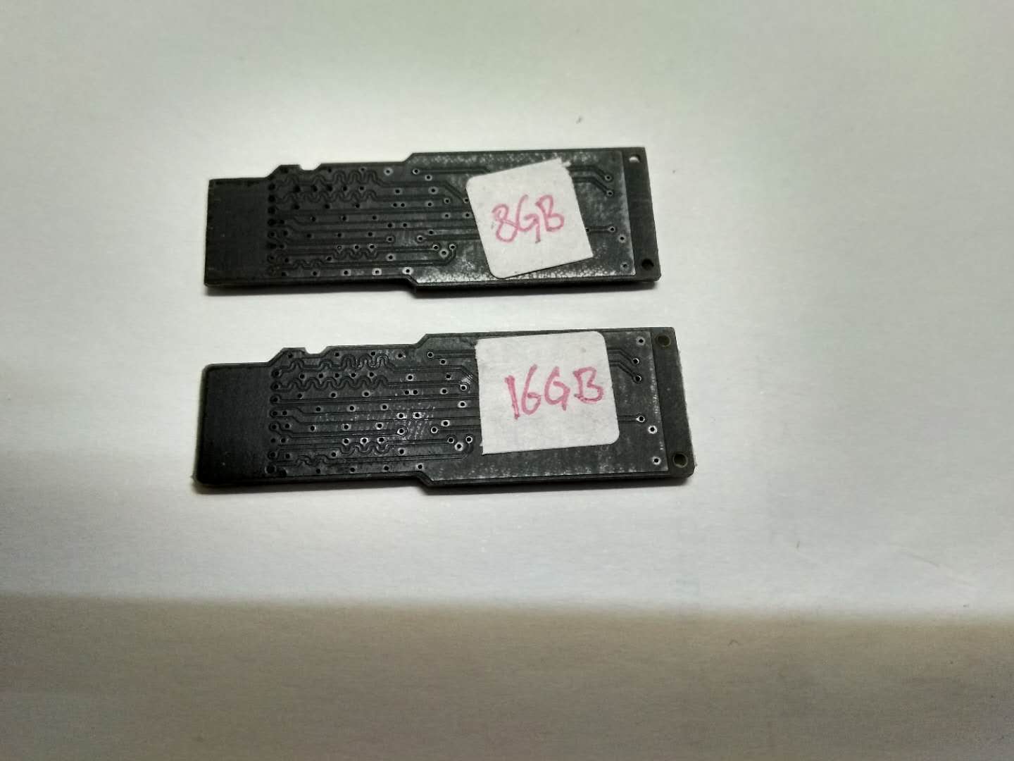

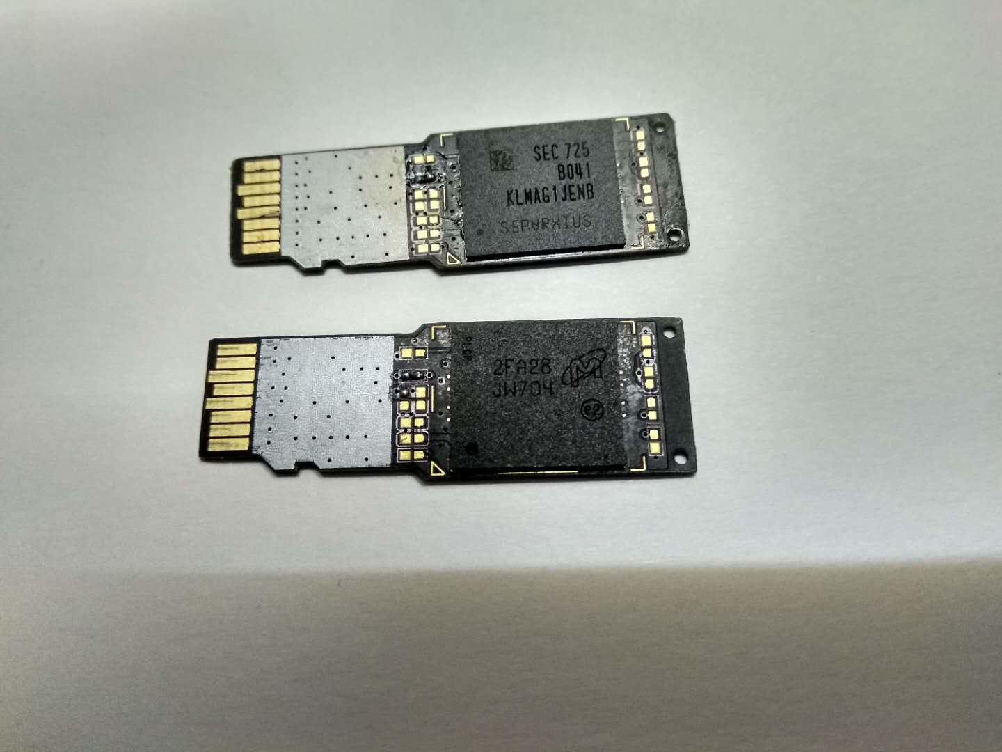

#9 2018-04-17 22:01:48
okplay
注册时间: 2018-03-25
Re: V3S支持emmc启动吗, TF卡用在量产产品太蛋疼了.
都是直接用在荔枝派 Lichee Zero 上的。
目前只测试了以下二种:
16GB 三星  KLMAG1JENB-B041
8GB   镁光  JW704
理论上其他eMMC应该也都是支持的。
最近编辑记录 okplay (2018-04-17 22:13:24)
