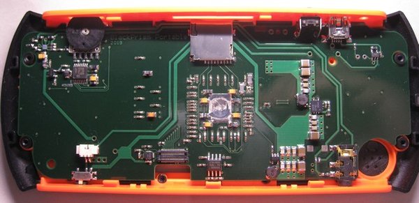

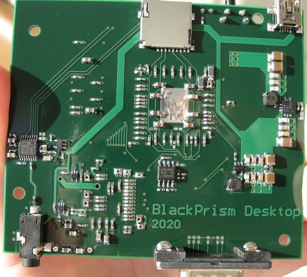

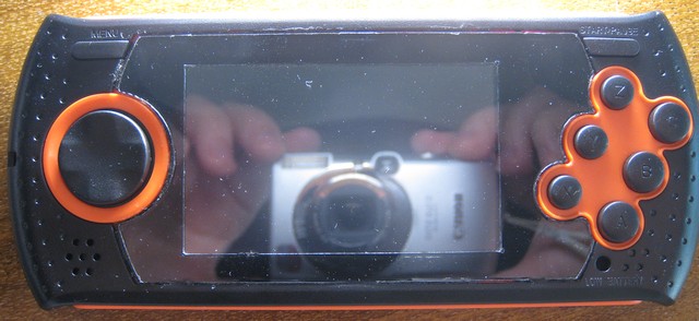

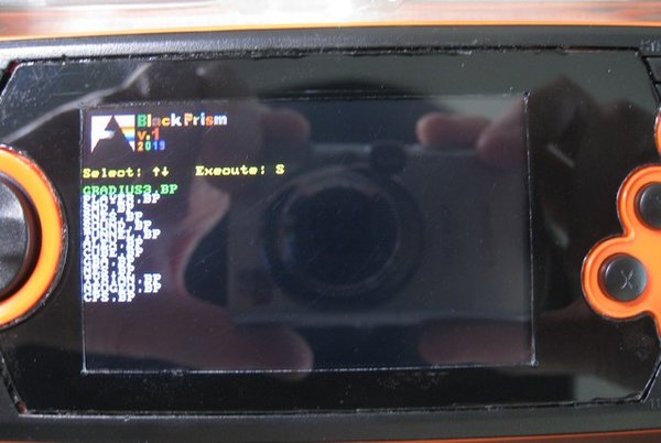

大家好!
我很高兴引起您的注意-TMS320C6745 数字信号处理器上的 BlackPrism 游戏机!
前缀有两种形式:
1)可穿戴选项:BlackPrism Portable
2)固定选项:BlackPrism Desktop
BlackPrism Portable
BlackPrism Portable
便携式版本图: http://forum.easyelectronics.ru/download/file.php?id=40726&mode=view
桌面版本图: http://forum.easyelectronics.ru/download/file.php?id=41526&mode=view
专门用于创建游戏机的主题: http://forum.easyelectronics.ru/viewtopic.php?f=17&t=39290&start=200 ( 主要主题!)
BlackPrism Portable
BlackPrism Portable

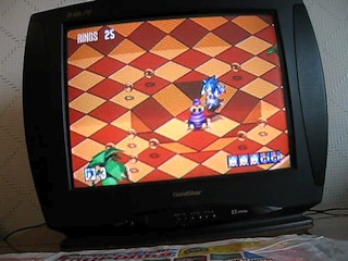

游戏控制台支持以下模拟器:NES, GB, GBC, SNES, TurboGrafx16, SEGA Genesis/MegaDrive, SEGA GameGear/Master System, Atari Lynx, NEO-GEO, Capcom Play System 1,2, GBA.
游戏端口: Open Tyrian, Alex 4 Allegator
原生游戏:Gradius 3 Total Terror
多媒体: WAV, ADPCM, OGG Vorbis, MP3, FLAC, CELT(Opus), MJPEG, JPEG, BMP, MP4(H264), DIY Codecs.
BlackPrism Portable
BlackPrism Portable
BlackPrism Portable

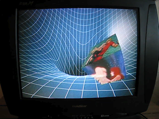

最近,我为桌面游戏机版本的旋转立方体修改了程序!
该控制台可通过编程方式绘制3D图形!
https://www.youtube.com/watch?v=NrAwHHGjqS4
3D Cube
该计划的来源: https://vrtp.ru/index.php?act=Attach&type=post&id=812670
可以在此论坛的主题中下载资源: https://vrtp.ru/index.php?showtopic=30775&st=0 smile

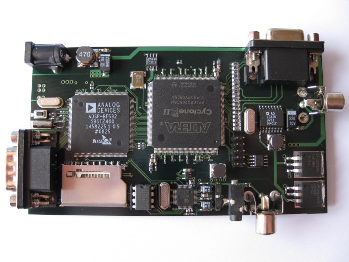

是的,我这样做是出于对90年代(NES,SEGA)游戏机的怀旧之情。 在那之后,人们希望为此制作几款游戏(“ Gradius 3 Total Terror”游戏已经准备就绪!)。

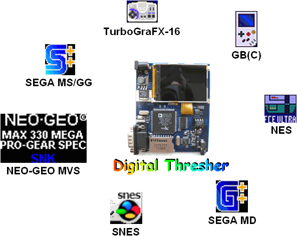

我12年前做过的ADSP BlackFin BF532上的游戏机!
但是,与TMS320C745相比,BF532的处理器明显较弱,因为它没有浮点单元,并且没有用于并行算法的其他协处理器。
这是我在2008年-2010年制造的所有控制台的列表:http://zx-spectrum128k.narod.ru/Romanich/emu-apparatchik/

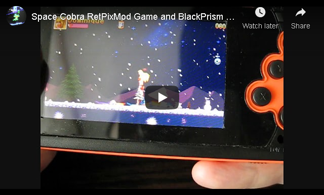

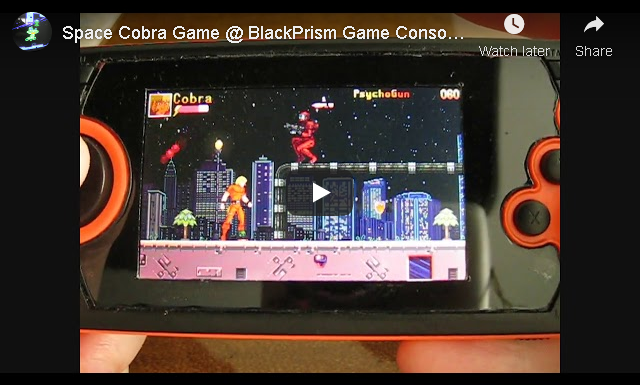

传说中的“眼镜蛇”已移植到BlackPrism Portable游戏机上。
最高游戏性能:170 FPS(C6745 456 MHz / 152 MHz内存)。
在正常模式下,启用VSYNC,将帧速率限制为60 FPS。
您可以在此处下载适用于Windows和Linux的游戏: https://gamejolt.com/games/spacecobra/517754
https://www.youtube.com/watch?v=udWN6Ptgihs

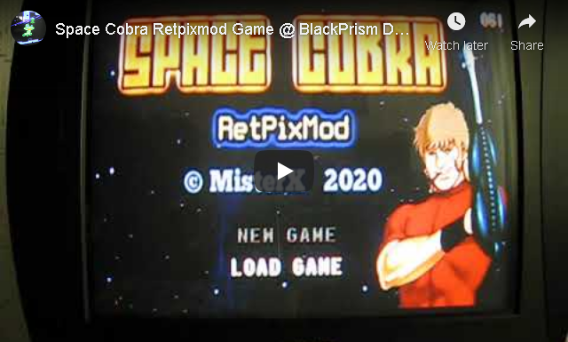

TMS320C6745正在运行。 STM32令人羡慕地咬肘!
https://www.youtube.com/watch?v=d0Q2PX1XtfQ
在线玩这个游戏 (自由)!Play this game online(FREE): https://misterpix.itch.io/space-cobra-retpixmod-web-editon

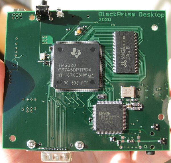

积分: 30
Re: TI C6745 游戏机:BlackPrism
BlackPrism Desktop TV game console. TMS320C6745 DSP + S1D13746 Video.
BlackPrism台式电视游戏机。 TMS320C6745 DSP + S1D13746视频。
https://www.youtube.com/watch?v=T1gobE72_qs
