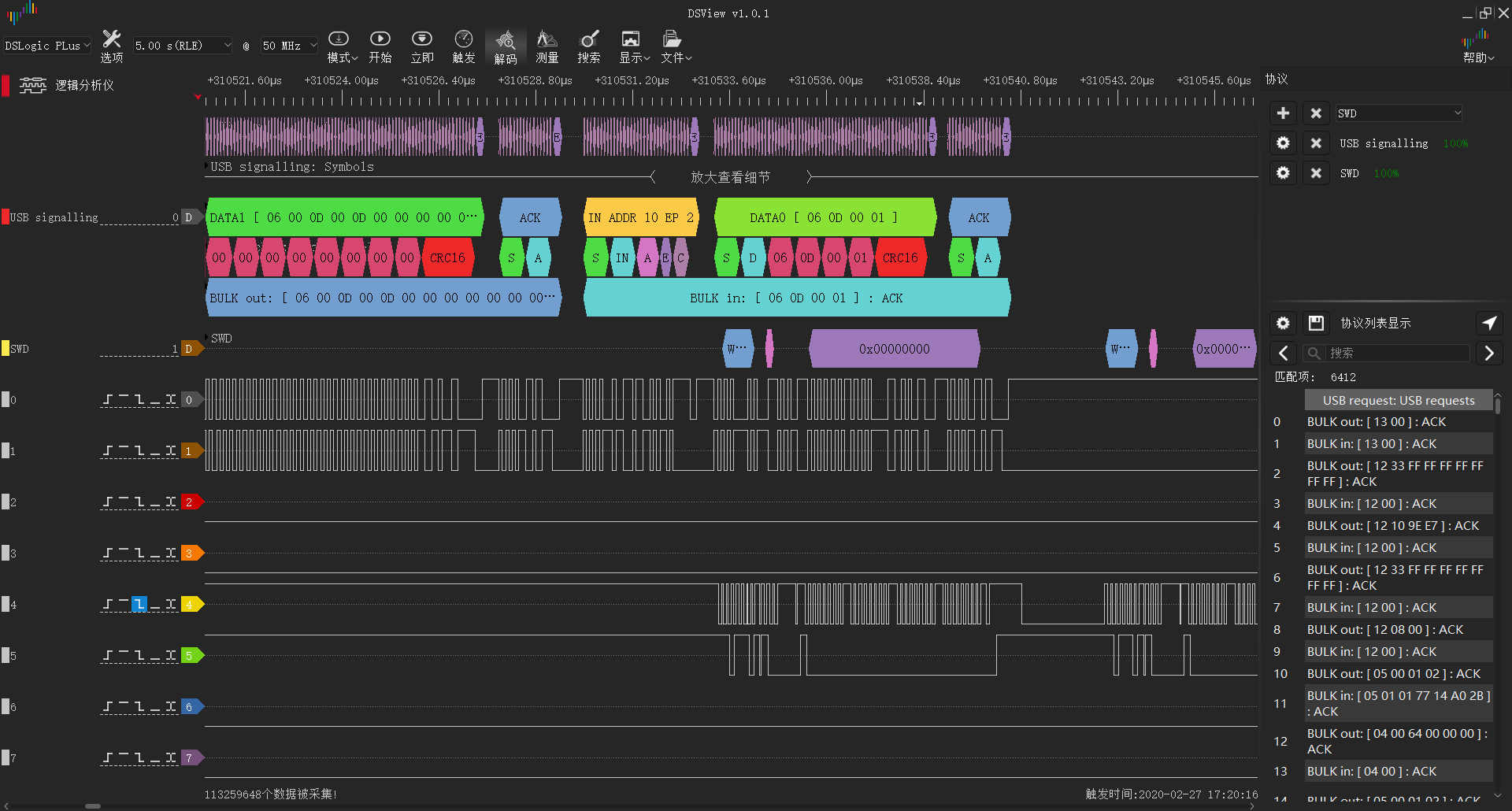

Re: 想买一个逻辑分析仪,大家看看这个怎么样
我用的是DSLogic,功能和这个差不多,软件做得还不错,挺好用的。
最近我用来分析USB FS+SWD,没有问题。SDIO也支持。
DSLogic用的是基于sigrok的方案,自己添加了触发阈值等功能,不过逻辑分析部分应该都是来自于sigrok的,这也是开源的好处。
sigrok还挺好用的,界面也好看。对手头逻辑分析仪的功能不满意的同学可以尝试一下。

这个通到数开的越多,带宽下降的越多,16通到全开 就20MHZ左右

升级成Plus之后就可以16ch@100MHz了,连续模式的话,毕竟USB 2.0的带宽摆在那里。
