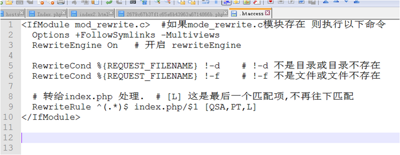

3. 把下面的内容保存为.htaccess文件放到应用入口文件的同级目录下:
<IfModule mod_rewrite.c>
Options +FollowSymlinks -Multiviews
RewriteEngine on
RewriteCond %{REQUEST_FILENAME} !-d
RewriteCond %{REQUEST_FILENAME} !-f
RewriteRule ^(.*)$ index.php?/$1 [QSA,PT,L]
</IfModule>

居然搜到了关于上面 .htaccess 重写脚本的解释: https://segmentfault.com/q/1010000009402187
RewriteEngine On
RewriteRule ^(.*)$ index.php/$1 [QSA,PT,L]
</IfModule>
1、排除一些条件,必须两个条件都满足后才重定向到index.php
//如果你访问的文件不等于目录
//如果你访问不是文件,比如你可能访问的JPEG等图片文件
2、^(.*)$ 匹配所有的路径映射到入口文件 index.php/$1
3、标签 [QSA,PT,L] QSA:表示保留参数如get传值?xxx==xx...; PT:再把这个URL交给Apache处理;L:作为最后一条;
PT和L可加可不加。

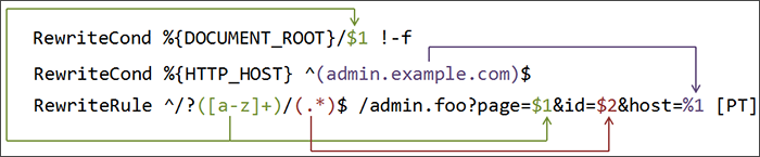

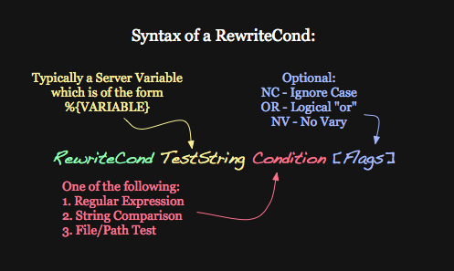

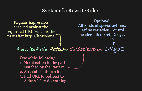

找到一篇关于 apache url rewrite 的配置文件:
Apache mod_rewrite Introduction
