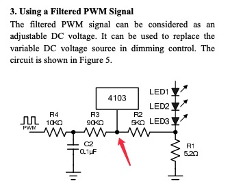

荔枝派V3S lichee_zero-new开发板中:
图片中,开关电源pt4103如何输出12V电压?
目前调节占空比最大输出8V,7寸屏背光电压是12V,8V电压低,屏幕不够亮。

R21 电阻调小,并两个电阻试一试

你想恒压模式还是横流模式?横流模式的话电压不用管,调R21控制电流即可。恒压模式把VLED-连到GND,然后FB通过电阻分压器连到VLED+和GND。

请教一下,看规格书上有PWM模拟DC调亮度模式,这个点是连接FB吗?这是什么原理呢?R4 R3 R2阻值怎么计算?
有没有具体的电路原理图?可以分享一下吗?
