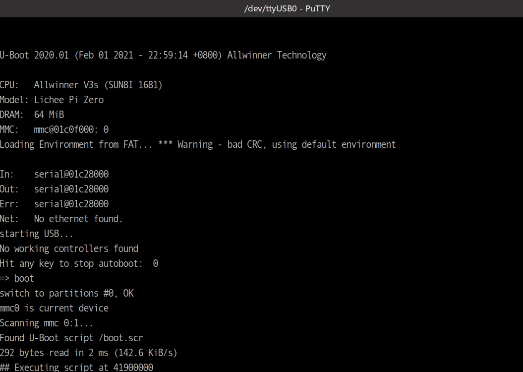

o为啥我编译完也打了补丁,但是找不到网卡呢?
