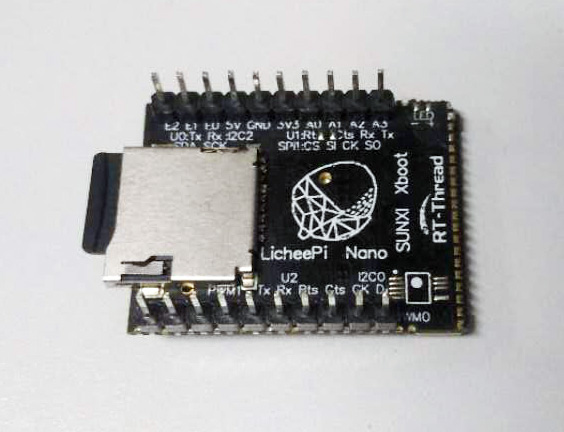

准备在荔枝派Nano上玩LVGL,虽然接了电阻触摸屏,可是我这个荔枝派nano板子上并未有触摸的焊盘,原理图也找不到,那个空白的IC焊盘是啥。。有人和我的nano一样的版本吗,有的话能否告诉我一下这个触摸该怎么连接,我有空的时候再搞一下。

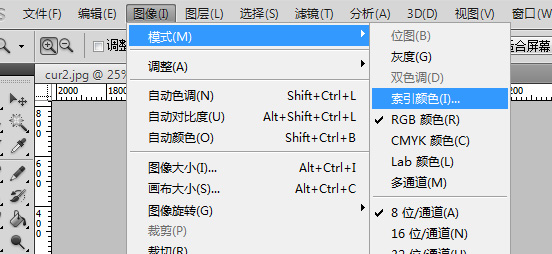

2.在PS中依次点击图像-模式-索引颜色

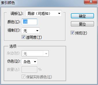

3.3.在打开的索引颜色面板中,调板可以选择平均或局部(xxx),然后在颜色框中输入颜色值:1bpp为2色,2bpp为4色,4bpp为16色。然后勾选透明度(勾选透明度后,透明也算作一种颜色。如果原图并不是PNG图片,那就可以不勾选透明度,勾了也没用,这样生成的就是四四方方的游标图片)。
4.将更改模式后的图片另存为PNG图片。

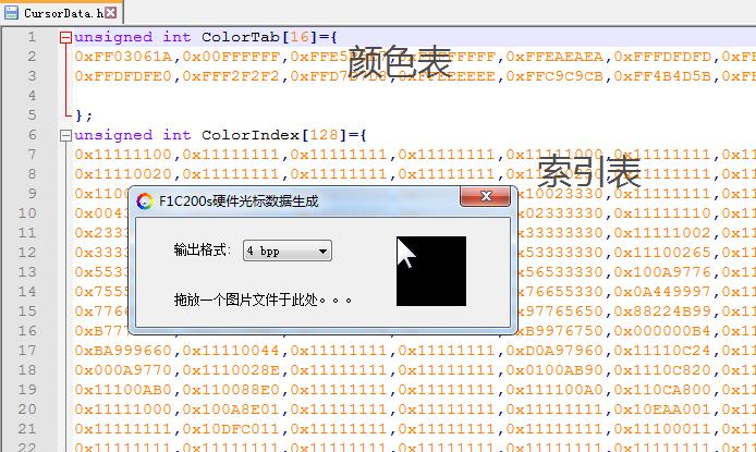

5.打开F1c200sHWCDataMaker.exe小工具,选择需要转换成的颜色深度后,将刚才另存的图片拖进去,然后就会生成该颜色深度的颜色表和索引表的.h文了。
数据做好了,剩下就很简单了,将颜色表的值拷贝到F1C100s的DEBE HWC Palette Table寄存器组中,将索引表的值拷贝到DEBE HWC Pattern Memory Block中,然后在DEBE HWC Frame Buffer Format Register中配置一下游标宽高(只有32、64两种分辨率)以及颜色深度,最后在DEBE Mode Control Register中使能硬件游标即可。控制游标显示的位置,只需在DEBE HWC Coordinate Control Register中设置一下坐标即可,这样就完成了硬件游标的显示了。

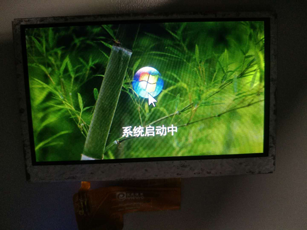

下面是我做的显示效果

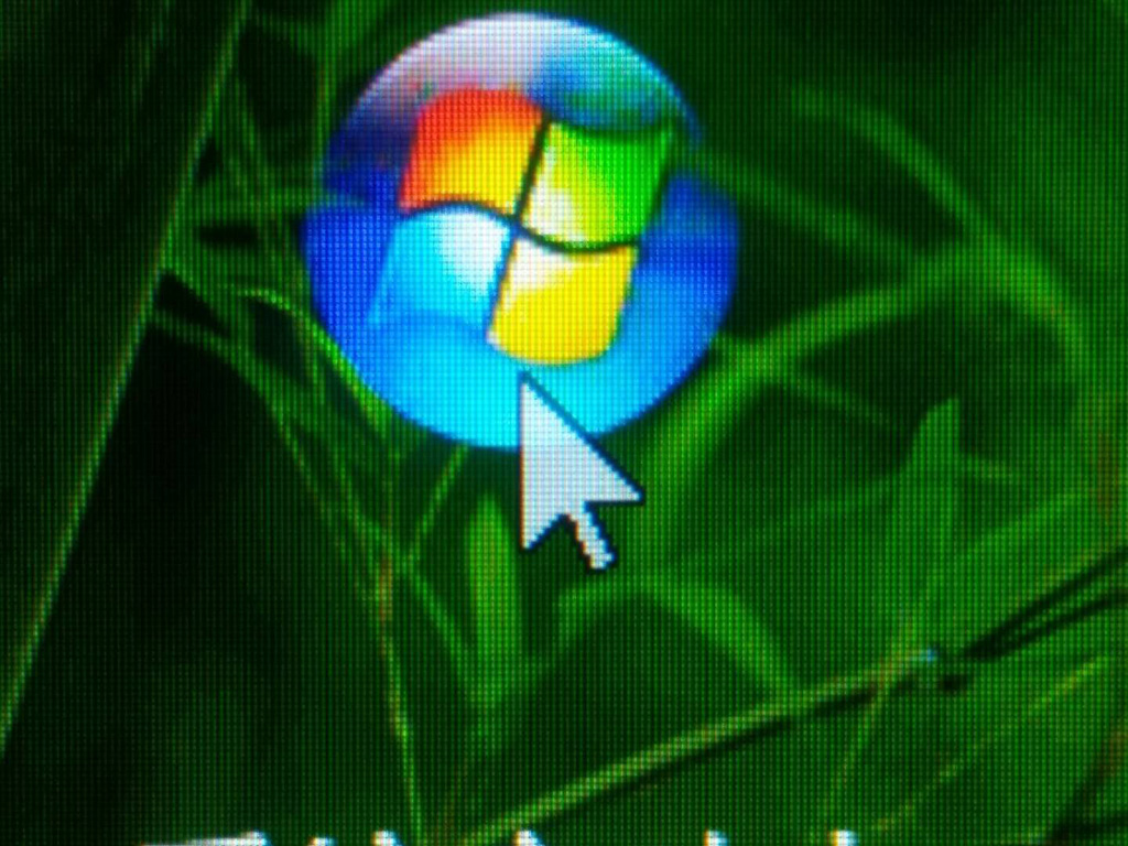

凑近看,可以看到我做的游标有半透效果【Alpha=0xA0】
