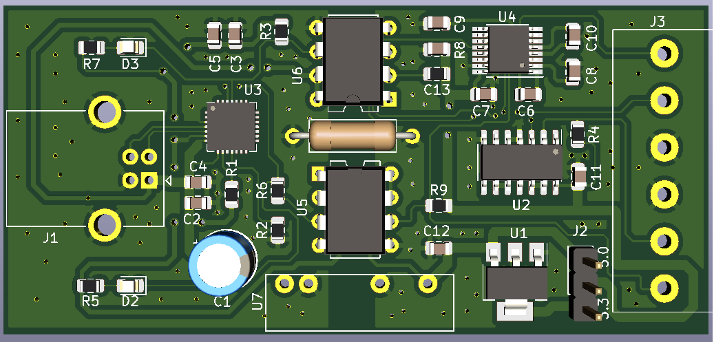

画了个usb转串口的板子,去JLC薅羊毛去了
第一次用kicad,练手项目。
usb2uart.7z

带隔离的USB转串口,目测用的是CP210X系列?隔离用的是磁耦吗?之前在某宝看过类似的产品。

渲染效果真酷,usb可以考虑叠一个micro usb座子就更完美了。

metro 说:
大佬就是大佬,牛逼。
隔离用的6N137。
我极其不喜欢micro usb,经常遇到接触不好。
现在的type c不错,不过单位的库里面没有,还是用USB-B吧。

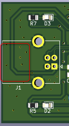

感觉这个地方可以摆下type c座子

type c 脚间距是否比较小,是否难焊接?
就耐用性来说  还是他这个USN耐拔插,micro usb座子相对来说容易坏

感觉这个地方可以摆下type c座子
这个地方摆 typec 值得商榷  只用typec没问题,  但是如果焊接楼主位的USB  下面的typec 容易赵成短路
