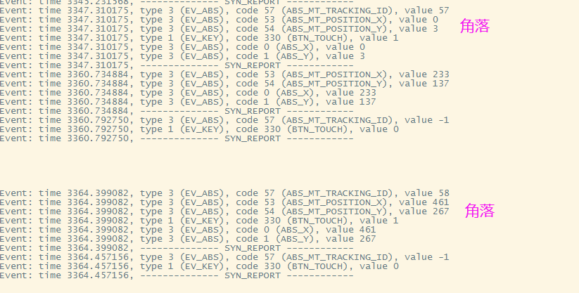

FT6336U电容触摸不准
FT6336U电容触摸不准
使用ts_test测试
看起来的效果就是
1.有时候点击没反应,但是这个时候使用cat /dev/input/event0 |hexdump,是有上报数据的;
触摸屏的厂家告诉我,这个10ms上传一次数据
根据我使用示波器查看,我点击一次,会有6~8次INT中断
cat /dev/input/event0 |hexdump,也是有6~8次的
但是ts_test的结果并不是每次都有
2.触摸不准,使用 ts_calibrate校准过之后也是同样的情形,中间位置的还比较准,但是靠近上下边的时候位置就偏了
所以现在的问题是,是否因为,没有处理好?还是屏幕参数不对?还是他这个电容屏没做好?

Re: FT6336U电容触摸不准
evtest 有反应吗? 出来的坐标是准的吗?

Re: FT6336U电容触摸不准
看起来没啥问题
两个角落的坐标还有中间似乎都是对的
按下不动再松开也是有反应的
我现在怀疑是不是我的tslib有问题

Re: FT6336U电容触摸不准
应该是TSlib配置的问题
module_raw input
module pthres pmin=1
module variance delta=30
module dejitter delta=100
module linear
这个配置是为了适配电阻触摸的 可能是这个配置过滤了一下参数
只保留首尾两行好像好不会漏点了 我接着测试
