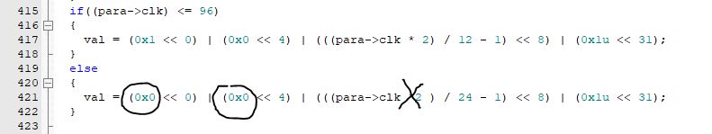

PS:我下的裸机Keil工程貌似存在一个小BUG,文件sys-dram.c中,对DDR频率的配置宏为#define PLL_DDR_CLK  (151000000),但实际读回来DDR频率为312MHz,查看代码和手册发现配置上存在一个小问题,在K和M值相等的情况下,公式里不需要*2的,把*2去掉就行了,而且阴差阳错的,配置为151M然后公式里乘以2后变为312M,正好是默认DDR主频。。

参看手册把PLL_DDR_CTRL_REG的值配为:(1<<31)|(1<<20)|(N<<8)|(1<<4)|(1<<0),其中DDR频率为:24*(N+1)MHz,然后等待PLL稳定while(PLL_DDR_CTRL_REG&(1<<28)==0)就可以了啊。如果你使用论坛大神裸机程序,在sys_dram.c文件中有一个#define PLL_DDR_CLK在这里定义一个主频就好了(实际运行频率是这个定义的2倍)。经过持续运行发现,DDR还是不要随便更改主频,可能涉及一些刷新和时序问题。我之前配为480M,跑一小时没问题,但再久就出现花屏之类的问题了。然后我更改为408M,已经运行1天了没问题
