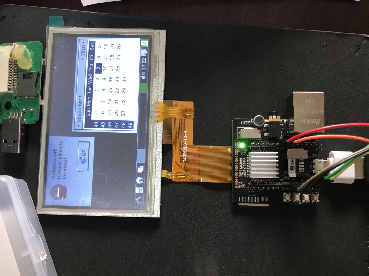

荔枝派zero成功安装LXDE桌面环境,进入之后卡死,有人知道怎么增加内存分配吗?

增加 swap文件或者swap分区: https://whycan.cn/t_4236.html#p41074

这种低内存的芯片上跑lxde玩玩可以,但这种做法可能会让你的sd卡提前报废

Re: 荔枝派zero成功安装LXDE桌面环境,进入之后卡死,有人知道怎么增加内存分配吗?
我分配了2G的内存空间之后
反而完全进入不了桌面了

大约分配2倍ram大小的swap即可

swap自动分区
