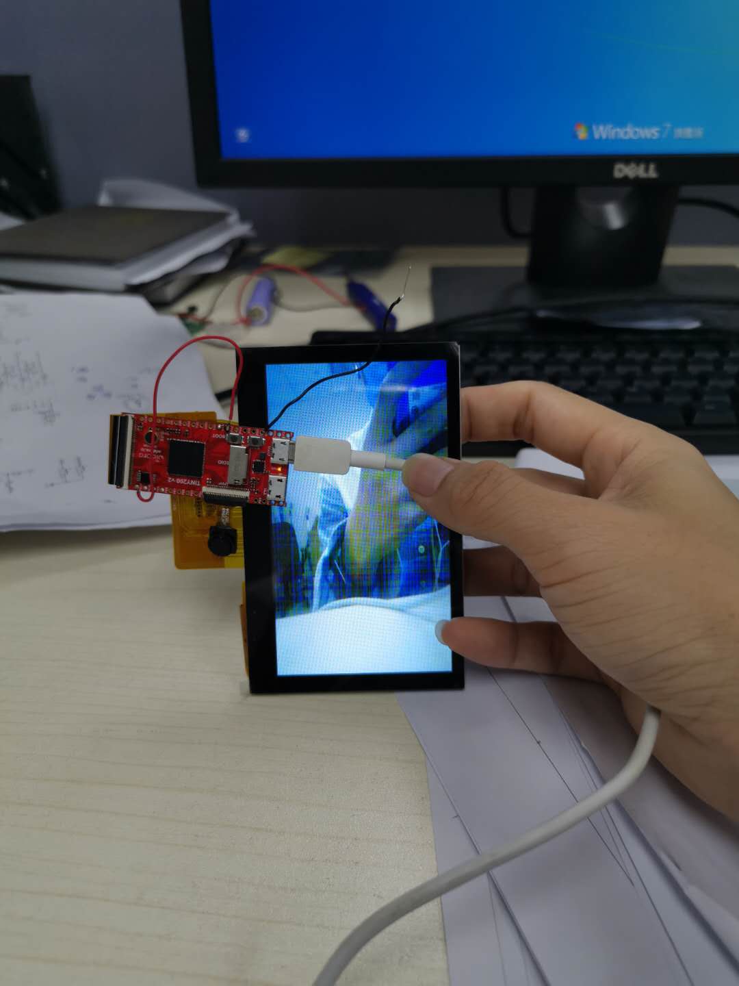

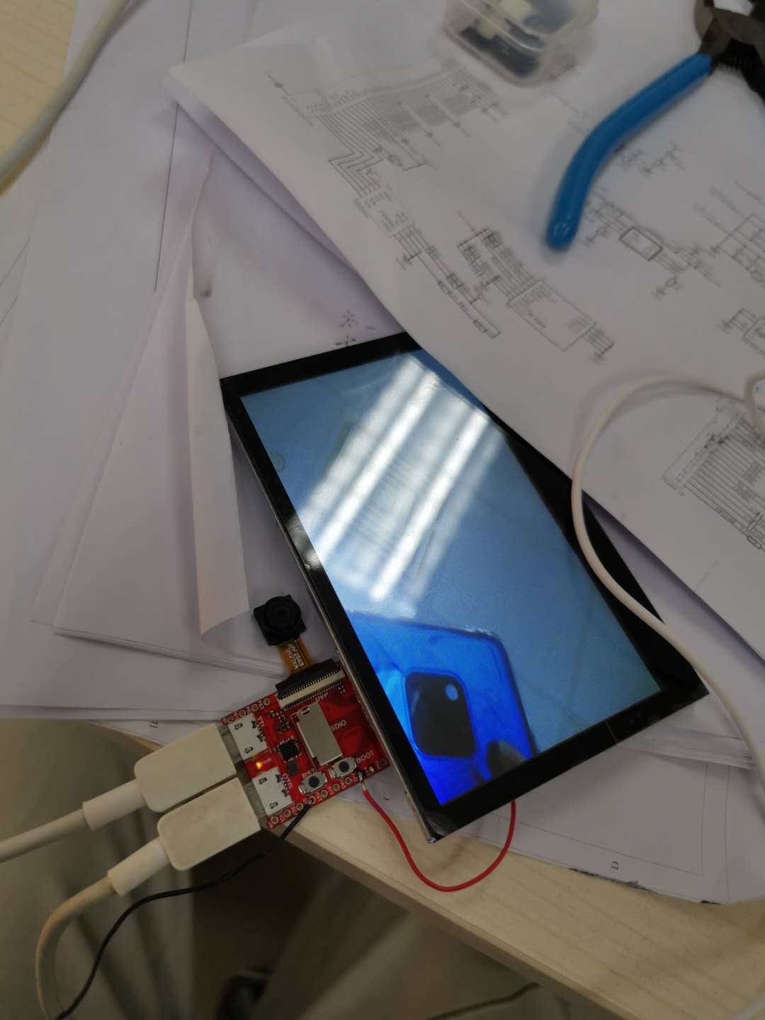

哈哈~,成功了,但好像有很多条横,不知道什么原因,明天再找下
https://whycan.cn/files/members/1825/61b5e142d519a8add2116603c45a385.jpg 测试

#13 2020-05-15 12:40:53
zwanh
注册时间: 2020-04-11
Re: 关于Tiny200 摄像头驱动
zenghaibo 说:
据以前经验,横条不一定是摄像头问题,而是现实屏幕的问题。因为用的是rgb565,剩下的323都是固定的,有跨度,所以颜色现实是不连续的。曾经FPGA驱动VGA也有类似现象
