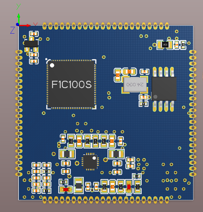

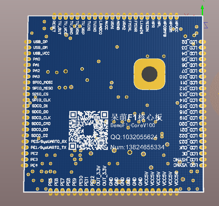

我也来分享一个F1C100s的核心板电路吧
FluxBB bbcode 俯视图
FluxBB bbcode 后视图
核心板代号:DemoF1
工程会报绿色,是因为Keep-out线跟邮票孔产生切割了。按一下T 然后按M就可以屏蔽掉了。

#2 2020-05-29 15:38:24
cwspads
注册时间: 2017-11-24
已发帖子: 43
积分: 38
Re: 我也来分享一个F1C100s的核心板电路吧
一看就是新手画的,ic的电源滤波电容都放很远去了,成了摆设。
#3 2020-05-29 15:39:58
zeeking
注册时间: 2020-05-27
面积太大了吧
#4 2020-05-29 15:44:55
cwspads
注册时间: 2017-11-24
已发帖子: 43
积分: 38
可以参考一下https://whycan.cn/t_3992.html
楼主 #5 2020-05-29 15:49:41
LinjieGuo
注册时间: 2019-07-24
已发帖子: 596
积分: 599
这都被你发现啦,哈哈
#6 2020-05-30 08:53:54
codetez
注册时间: 2020-05-23
积分: 47
不错不错,丝印几乎避开了 不少过孔,加个T卡就更好玩了
