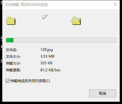

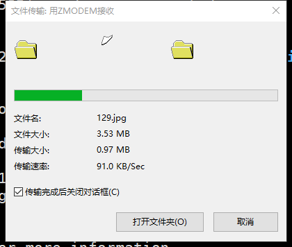

我今天也玩了一下串口传文件最大还是921600
接收速度和发送速度都差不多 80kb/s 文件完好
