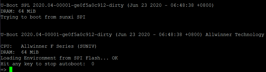

f1c100s/f1c200s尝试从0开始使用主线uboot
新开一个系列挖坑贴,尝试从0开始使用主线的uboot/kernel等支持f1c100s/f1c200s,一下内容有错误时欢迎讨论补充
好的,废话不多说,先把现在摸索的进展贴一下:
目前主线uboot 2020.04已成功编译运行,但好像不分驱动还有些问题:
请忽略Run@……的调试信息,这是我自己加的正在调试的。
(以下简称f1c100s,我实际是在f1c200s上调试的(tiny200),但应该是通用的)
1,一些前提介绍(大神欢迎指点,记录下也方便解答一下我以前一直不是清楚的地方):
f1c100s芯片的启动顺序,论坛里已经有介绍过了,具体是参考V3s手册中的介绍,详细链接见https://whycan.cn/t_1746.html中晕哥的解答。
简单来说芯片上电后后启动芯片的BROM固话代码,该启动代码会按照sdc0-> spi0 nor -> spi0 nand -> usb顺序尝试启动
我现在测试用的spi0 nor
spi0 nor时,BROM会先加载uboot固件中的spl代码(Secondary Program Loader),然后由spl加载真正的uboot,所以你看到启动时会先打印u-boot spl 然后再打印一次u-boot。
uboot 后会再去加载kernel,加载rootfs真正完成linux启动

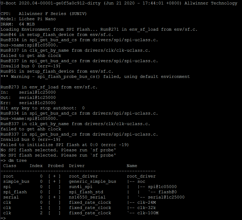

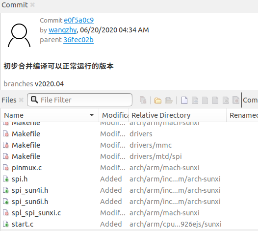

uboot 折腾记录:
uboot我使用主线的v2020.04版本,参考licheepinano给的资料(他的uboot是基于v2018.01)
通过对比v2018.01与licheepinano官方uboot的差异,逐一合并入v2020.04,以下是一些合并的记录,目前还没解决完,解决完以后放出差异文件:
目前有问题的是dm tree已经有了这个flash,但是系统其它模块好像没识别,sf等命令会提示重新挂载flash,而实际probe时,又报错。
准备对一下v2018.01的执行顺序和v2020.04的执行顺序,看看差异在哪,今天折腾不动了。

楼主 #4 2020-06-23 07:13:52
羽剑天涯
注册时间: 2019-10-22
积分: 13
Re: f1c100s/f1c200s尝试从0开始使用主线uboot
自己发的帖子不能编辑了吗?
更新一下最新进展:
uboot可以正常读取spi flash了,原来是v2020.04的spi驱动drivers/spi/spi-sunxi.c不能直接用,
无法按参数树读取clock等信息。替换进来v2018.01的spi驱动drivers/spi/sun6i_spi.c并修改Makefile和config使用这个驱动就可以了。
摸索中学到的一些flashlayout信息:
offset-start     offset-end         content       其他说明
0                     0x8000          uboot-spl     offset-end由下一个offset-start决定,实际大小为u-boot-spl.bin的大小
0x8000            0x100000        uboot         offset-start由menuconfig中的CONFIG_SYS_SPI_U_BOOT_OFFS决定
0x100000         0x110000       kernel         offset-start由uboot的bootcmd中的sf read决定,目前是从100000读0x4000到0x80C00000
0x110000         0x510000        rootfs         offset-start由uboot的bootcmd中的sf read决定,目前是从110000读0x400000到0x80008000
后边继续继续开始准备折腾主线kernel

楼主 #7 2020-06-23 14:11:03
羽剑天涯
注册时间: 2019-10-22
积分: 13
合并后的提交在https://gitee.com/wang33__winner/u-boot.git分支v2020.04-f1cxxx
感兴趣的可以试试,主要就是比较了原来版本的差异,合并入主线v2020.04,碰到的一些问题做了处理,目前可以正常编译运行
不能编辑楼层,那之前占楼白占楼了,后边折腾kernel的再单独开贴吧。
