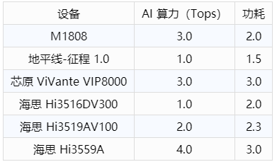

这有几个方案,海思的芯片不便宜,问了下300块钱起步,不过好像支持4K的摄像头,一般搞这方面的基本都是图像识别了,摄像头必须的
