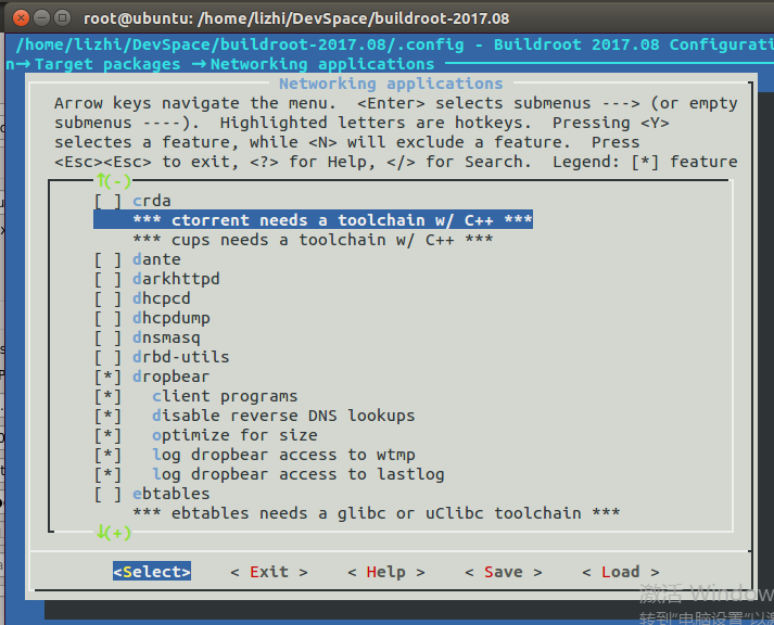

荔枝派开发板上的dropbear服务器,在vmware上的ubuntu连接时提示 Connection refused
环境说明
1.buildroot里选上了dropbear, 未选择openssh,如图所示

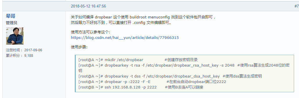

2.dropbearkey在文件夹/etc/dropbear/下生成了两个key,按照晕哥的回复做的,如图所示

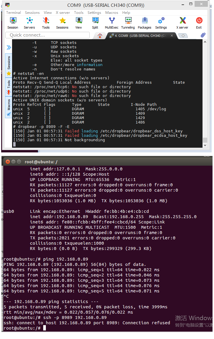

3.usb虚拟网卡正常启动,并连接到虚拟机ubuntu上,其ip设置成与ubuntu同网段,ubuntu可以ping通usb虚拟网卡,dropbear已启动,如图所示
4.执行ssh -v -p 8989 192.168.0.89来登录荔枝派板子时提示 Connection refused
哪里出了问题?

dropbear 跑起来了吗?
#4 2020-07-31 11:00:47
Re: 荔枝派开发板上的dropbear服务器,在vmware上的ubuntu连接时提示 Connection refused
是不是8989前面要加冒号?
