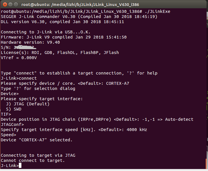

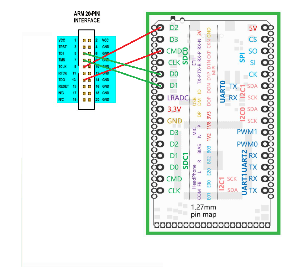

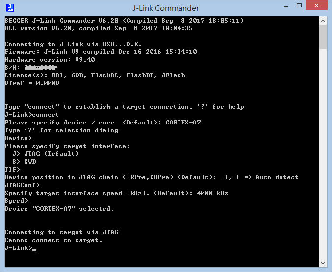

J-Link 6.12c接荔枝派Zero,usb可以连接上,但J-Link无法连接荔枝派上的cpu
荔枝派zero核心板与J-Link连线
荔枝派zero核心板还接了一路串口到控制台的,主要用来给板子供电,tf卡未插入荔枝派板子

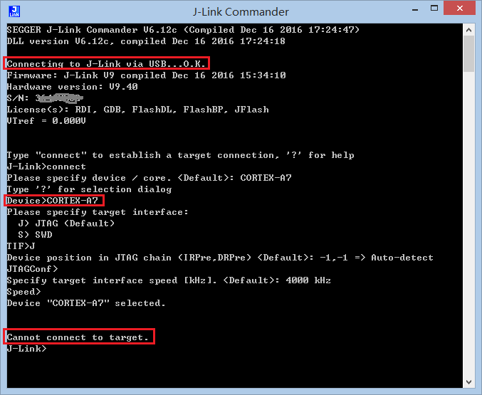

孤星泪 说:
我的连线就是参考晕哥的这个做的,之前也试过再执行connect来连cpu,可是结果一样连接不上,如图

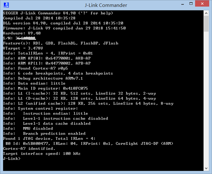

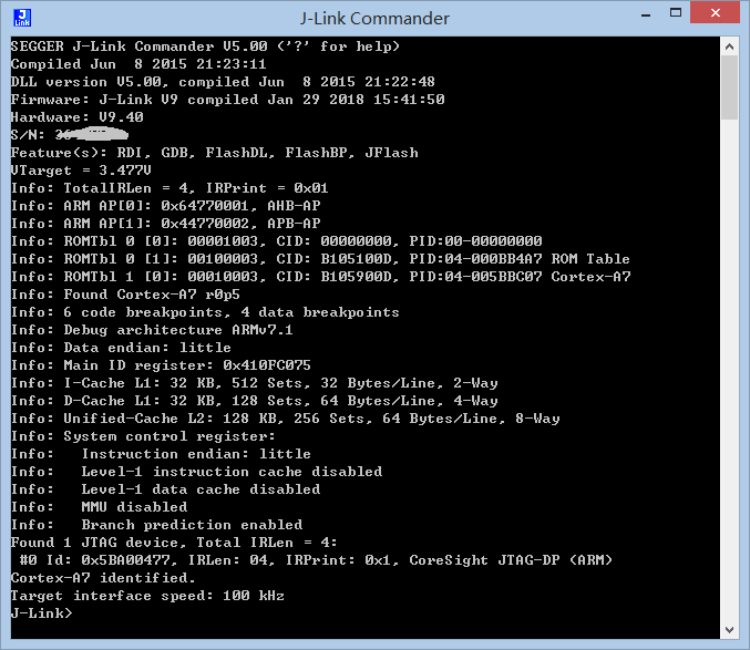

用JLink4 版本的軟件試一試.

用JLink4 版本的軟件試一試.

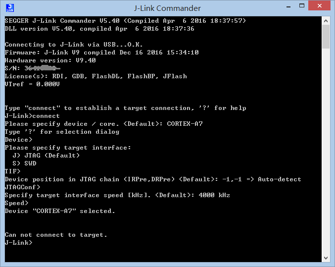

貌似VTarget没有检测到电压,jlink不玩了。
你给Jlink 1/2两脚3V3 试一试。

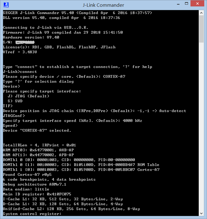

[哇酷小二],这位小二哥正解,给jlink的1,2两脚加3.3v电压后,可以正常连接到荔枝派了!谢小二哥。
总结:
硬件连线除了我发帖时给出的四根JLink线外,还需要两根线连到JLink的1,2两引脚,1脚为3.3v,2脚为GND。

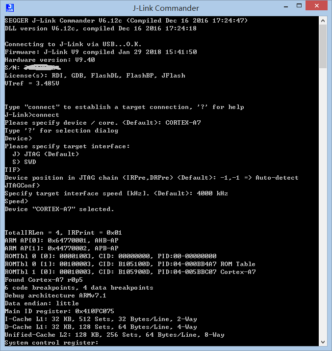

多说一句吧,从J-Link5.4版本以后(我前面测试的几个版本的JLink范围来说),才明确指出了问题所在,细心的话,看5.4版本以后的提示就会发现提示的是VTref电压为0,而之前的提示是VTarget,J-Link硬件9.4版本的1引脚就是VTref,那么J-Link Commander 提示VTref电压为0v,  J-Link用户手册上说VTref用于"测量目标参考电压",其电压由目标板供电,看来手册的学习不可少啊 wink
