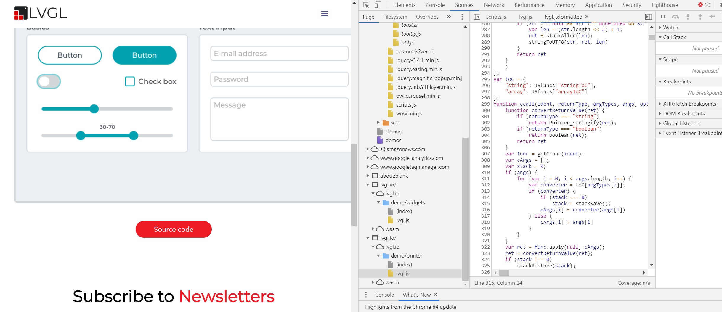

请问 littlevgl 这种app可以直接在网页运行是什么原理?

Re: 请问 littlevgl 这种app可以直接在网页运行是什么原理?
应该是基于 WebAssembly/wasm 技术
#3 2020-08-09 10:05:06
已发帖子: 852
积分: 693
chrome中可以看到源码,主要是lvgl.js文件,如下图:
明月照我沟渠 说:
对, 就是这样编译的: https://github.com/lvgl/lv_sim_emscripten
