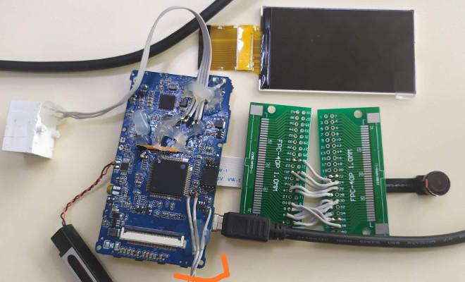

零、目的
搞一下v3s或者s3的H264硬件编解码
一、硬件
1.1 V3S方案
1.1.1 主板
在x宝上搞了一块v3s的行车记录仪的板子,当时买的是20块钱板子+7块钱邮费,现在降价了 15块钱+7块钱邮费,真的是挺便宜的,
这里称之为小篮板吧。这个算是标准的v3s官方行车记录仪板子了。
但是没有这个小蓝板的原理图,下面用逆向跟万用表来搞一下基本的原理图。
引出打印串口看一下启动log,可以看出来用的是camdroid sdk,ar0330 mipi摄像头。
把小蓝板上的spi norflash拆下来,型号是ic25lp128,用编程器读出里面的8MByte的bin,
然后截取0x32000~0x39FFF这段保存成sys_config.bin,
再用sunxi-tools工具里面的bin2fex把sys_config.bin转成sys_config.fex,这个就是板子的实际引脚了,再用万用表验证一下几个关键的点就可以了。
没有引出网口来,直接飞线简单的引一下就行。
1.1.2.摄像头
通过打印跟逆向出来的sys_config.fex看到上面这块板子用是mipi摄像头ar0330,一搜太贵了,得换一个!
因为mipi的摄像头要用isp配置参数,就找了一下Tina SDK里面看到有现成的ov9732的isp配置(具体isp参数要跟着摄像头、lens来调)
ov9732是720p方案,30块吧。
1.1.3.lcd
sys_config.fex里面看到是t27p06,serial RGB,在x宝上买一2.7寸320*240,25块+25邮费,真黑!
我看DOPI开源摄像头(HI3516/HI3518),里面用的2.4的好像也是可以的,20+10。
1.1.4.spinand
把小蓝板的spi nor换成spi nand, MX35LF1GE4AB, x宝上的散件,6.3块,买了4片包邮
整体飞完线的样子就是这样了:15+7+30+25+25+ 6.3*4
小篮板
喇叭、麦克、液晶、摄像头、网口、调试串口

这几天使用华嵌的S3核心板尝试跑Rainbow-Pi的sdk,但是烧录不上(打包出img来后用tf卡烧录的方式),这个板子是用的emmc,用Rainbow-Pi的sdk没有在上面跑起来,然后把华嵌的S3核心板上emmc替换成MX35LF1GE4AB,也是烧录不上。
然后又尝试去搞一下tina,看到里面有一个r11跟s3 、v3s差不多,都是f35吧,试了一下也是烧录不上。
有哪位大侠用过s3跑官方sdk的么。
