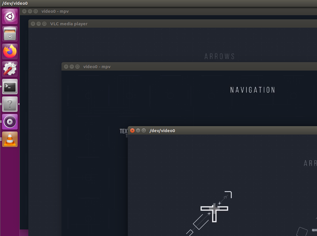

楼主 #6 2020-09-06 20:09:46
流氓兔
注册时间: 2020-02-01
已发帖子: 121
积分: 109.5
Re: Linux虚拟摄像头驱动程序
流氓兔 wrote:
v4l2loopback:
https://github.com/umlaeute/v4l2loopback
#克隆代码:
git clone https://github.com/umlaeute/v4l2loopback
#编译
cd v4l2loopback;make
#安装
sudo make install
#depmod
sudo depmod -a
#安装驱动
sudo modprobe v4l2loopback
这样生成了 /dev/video0 设备
ubuntu16.04自带的ffmpeg视频数据生产:
ffmpeg -re -i 测试视频文件.avi -f v4l2 /dev/video0
ubuntu18.04自带的ffmpeg视频数据生产, 添加stream_loop选项支持循环:
ffmpeg -stream_loop -1 -re -i 测试视频文件.avi -f v4l2 /dev/video0
各种视频播放测试:
ffplay -f v4l2 /dev/video0
mpv --demuxer-lavf-format v4l2 /dev/video0
vlc -I dummy v4l2:///dev/video0 --video-filter scene

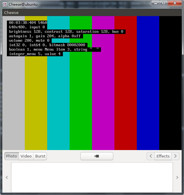

#7 2020-09-07 10:39:41
拉轰的脚踏车
注册时间: 2020-03-20
已发帖子: 288
积分: 222
Re: Linux虚拟摄像头驱动程序
感谢分享, Linux自带了vivid虚拟摄像头驱动, 直接modprobe vivid,然后用cheese就可以测试了。
没注意具体有什么区别。
