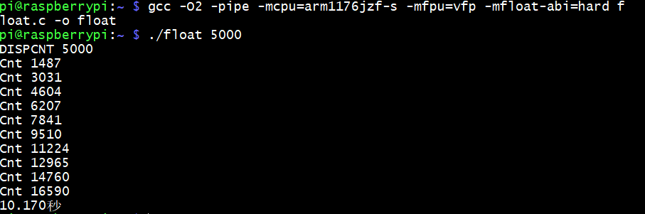

#15 2020-09-23 10:52:35
已发帖子: 853
积分: 694
Re: 有没有人关注过cpu性能?我发现v3s的1.2G,比不过mips的600m,有没有高手来看看我是不是做错了?
树莓派zero的950mhz测试结果,由于pizero的硬浮点是VFPv2,比v3s落后,没有可比性参考一下即可
